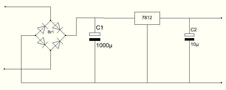

Mo, 20.07.09, 12:57
Daraus könntest du eine stabile 12V Gleichspannung machen.
Wenn du als Dioden Schottky-Typen (z.b. SB140) nimmst, bleiben über dem Gleichrichter etwa 0,6-0,7V.
Der Spannungsregler LM7812 braucht etwa 2-2,5V.
Der erste Kondensator muss mindestens 15V x sqrt2 = 22V abkönnen.
Es kommt also ein Typ mit 25V in Frage.
Für den zweiten reicht dann auch ein 16V Typ.

nein ich möchte 4 Led´s in reihe und dann einen vorwiderstand dazuschalten...das heißt ich brauch stabilisierte 15 volt
sorry falls ich das undeutlich geschrieben hab...
Mo, 20.07.09, 20:14
Stabilisierte 15V an einem 15V Trafo wird schwierig. Da jeder Spannungsregler einen Drop hat. Die guten haben 0,2V. Die standard Dinger 2-2,5V.
Mit nem guten Low Drop Regler hast du ohne größere Belastung des Trafos deine 15V stabil, aber sobald du den Trafo mit Nennlast betreibst, sinkt die Spannung am Ladekondensator nach dem Gleichrichter auf 15V (wegen dem Drop am Gleichrichter eher auf <15V) ab, und selbst der Lowdrop regler schaffts nichtmehr, die 15V zu halten.
Daher wählt man in solchen Fällen die Trafospannung etwas höher, dann hat man zwar mehr Verluste, aber dafür die Spannung stabil.
Da du schreibst, das du die Trafos noch nicht zuhause hast, wäre ja noch zu überlegen, ob man nicht gleich was stabilisiertes kauft...

Sorry, das erschliesst sich mir nicht. Wenn ich 15V AC habe bei Nennlast, dann sind das Gleichgerichtet 21,15V abzüglich der Diodenverluste macht das am Elko ungefähr 20V. Da brauch ich keinen Low Drop für 15V.
Mo, 20.07.09, 21:52
Fasti hat geschrieben:Sorry, das erschliesst sich mir nicht. Wenn ich 15V AC habe bei Nennlast, dann sind das Gleichgerichtet 21,15V abzüglich der Diodenverluste macht das am Elko ungefähr 20V. Da brauch ich keinen Low Drop für 15V.
Da hast du schon recht. Aber diese 20V hast du dann wirklich nur, wenn die Last minimal ist. Da der Trafo nur 0,5A bereitstellt, wird die Spannung schnell unter die 17,5V Grenze gehen.
Habe das gerade mal bei einem 18V 0,3A Trafo probiert:
Bei halber Last (0,15A) ist die Spannung bereits von etwas über 27V Leerlaufspannung auf 22V eingebrochen. Die Grenze, welche in diesem Fall 20,5V beträgt, wird bei etwas über 0,2A erreicht.
Das sind etwa 2/3 des Gesamtstromes.
Gesetzt, dieser 15V 0,5A Trafo verhält sich ähnlich, ginge es bis 0,33A gut. Kann man schon was mit anfangen, da gebe ich dir Recht. Nur auf die Belastung nahe 0,5A kann man sich nicht mehr verlassen.

Das Beispiel war so gemeint, dass ich einen 18VAC 0,5A Trafo nehme und einen Gleichrichter plus 1000µF Ladeelko nachschalte.
Dann waren es im Leerlauf etwas über 27VDC am Elko. Einbruch bei 0,15A Last auf 22VDC.
Die 20,5V Grenze kommt daher, dass der Spannungsregler max. 2,5V brauch, und wenn er die Trafospannung glätten soll, wären das in diesem Fall 18VDC, die man haben möchte.
Di, 21.07.09, 09:17
@Beatbuzzer
Wie gemessen?
Weil ich die Erfahrung (LTSpice Sim und real am Oszi) gemacht hab, das die (mit Multimeter gemessene) Spannung auch noch vom Siebelko abhängt.
Faustregel ist ja ca.1000 µF pro A; demzufolge müssten ja für 0.5A schon 470 µF reichen.
In LTSpice sieht das so aus (Amplitude=21V; RMS=14.8V~; Sin 50Hz):
Mit einem Standard-Digi-Multimeter würde man vmtl. etwa 16V messen (Mittelwert zwischen Max=19.4V und Min=12.6V)
Wenn man jetzt 4700µF als Siebelko C1 verwendet, sieht es so aus:
Jetzt liegt die Min. Spannung bei 18.4V; Mittelwert=18.9V; also auch mit Standardlängsregler kein Problem die 15V einzuhalten.
Natürlich ist hier keinerlei magnetische Härte und parasitäre serielle Widerstände berücksichtigt, aber ich hab das mit Oszi auch ziemlich genau so nachstellen können (ok, war ein 12V/60VA Ringkern mit 2A Last, aber trotzdem). Der Trafo wird bei so einer großen Kapazität allerdings fast nur an den Spannungsspitzen der Sinuswelle belastet, da aber heftig. Sprich die obige Abbildung gilt nur, wenn der Trafo etwa 1/10 seiner Nennbelastung hat. Bei 4 LEDs (welche???) in Serie also nur 20mA Last könnte das aber durchaus hinkommen.

jetzt werd ich mal genauer ich will 4 von diesen LED´s (http://www.leds.de/p31/Standard_LEDs/LE ... m_31V.html) in Reihe schalten...
was würdet ihr tun?
1. Alles an 12 Volt in Reihe schalten ohne Vorwiderstand (allerdings werden eigentlich 12.4 Volt benötigt)
2. Alles an 15 Volt in Reihe plus Vorwiederstand 110 Ohm?
Allerdings sind beide Transformatoren nicht stabilisiert, ich hab des jetzt so verstanden...
hinter den trafo die spannung gleichrichten, dann parallel dazu einen 25 Volt 1000uF Kondensator dann den Spannungsregler und dann dazu wieder parallel einen 470 uF Kondensator??
Mi, 22.07.09, 11:35
Bastler XXL hat geschrieben: was würdet ihr tun?
Von diesen beiden Möglichkeiten nur die 2te, da man die erste generell nicht macht. LEDs an einer festen Spannung ohne Widerstand betreiben macht in sofern Probleme, da man den Strom nicht kennt, der dort fließt.
Dieser Strom ist aber gerade das, was über Leben und Tod der LEDs entscheidet.
Nochmal die Frage:
Geht es dir wirklich nur darum, 4 LEDs an einem Trafo zu betreiben. Dann brauchst du die Stabilisierung nicht. Es reicht dann ein Gleichrichter und ein Kondensator.
Du musst nur den Widerstand nach der dann vorhandenen Spannung berechnen und nicht einfach für 15V. :wink:
Hoffe du verstehst mich etwas. :mrgreen:

nein das wollte ich nur als einfache beschreibung mit den 4 led´s....es gibt dann insgesamt 24 parallel geschaltene reihen a 4 led´s...dann brauch ich die stabilisierung so wie ich das beschrieben hab oder?
Mi, 22.07.09, 12:37
Bastler XXL hat geschrieben:nein das wollte ich nur als einfache beschreibung mit den 4 led´s....es gibt dann insgesamt 24 parallel geschaltene reihen a 4 led´s...dann brauch ich die stabilisierung so wie ich das beschrieben hab oder?
Dann wärst du schon bei 432mA, wenn die LEDs im gesunden 18mA Betrieb laufen.
Jetzt ist die Frage, wie sich das mit der Belastung des Trafos verhält, wegen der Stromspitzen.
In diesem Artikel ist das gut beschrieben, habe ich mir vorher auch noch nie Gedanken gemacht.
Könnte sein, dass man den Trafo überlastet.

Also dann probier ich jetzt den 18 Volt/ 888mA trafo, bau den gleichrichter plus stabilisator plus Spannungsregler dahinter und dann muss das funktionieren...Oder??

Ja und den Vorwiderstand vor jeder Reihe nicht vergessen!
