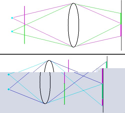

Da meine erste Aussage etwas kurz und knapp war, möchte ich das Ganze hier nochmal etwas begründen. Habe dazu mal eine mehr oder weniger tolle Zeichnung gemacht, die das Problem aber ganz gut wiedergibt.
Oben sieht man den Aufbau, wie er auch in der DIY-Community angewandt wird. Beide Lichtquellen teilen sich das Bild und werfen es an die Wand. Man hat also die doppelte Helligkeit. Das ganze ist um beliebig viele Lichtquellen erweiterbar und wird immer zu einem einzigen Bild führen.
Unten dagegen der Aufbau im Overhead-Projektor. Die LED scheint zuerst durch die Linse und wird dadurch fokussiert. Danach scheint sie durch das Bild und wirft es an die Wand. Die andere LED wird, weil sie etwas versetzt ist, an eine andere Stelle fokussiert, scheint aber trotzdem durch das Bild und wirft es nochmal ein Stück versetzt an die Wand. Jede weitere LED würde nur nochmals das Bild an die Wand werfen und man hat am Ende eine Abbildung vieler kleiner LED-Chips, welche alle mehr oder weniger das selbe Bild zeigen.

Das chekige Bild kommt zustande, wenn man es so aufbaut, wie im ersten von mir gezeichneten Bild.
Wenn die LEDs einen zu großen Abstand haben, dann fällt die Intensität zwischen den LEDs zu stark ab, und das spiegelt sich dann auf der Leinwand in dunklen Flecken wieder.
In der DIY Community war mal einer, der einen Sack voll Rebel-LEDs mit Hexagon-Linsen hinter dem Display angeordnet hat. Da ist der Abfall der Intensität natürlich aufgrund der 6-eckigen Linsen und somit fehlenden Zwischenräumen fast nicht vorhanden.
