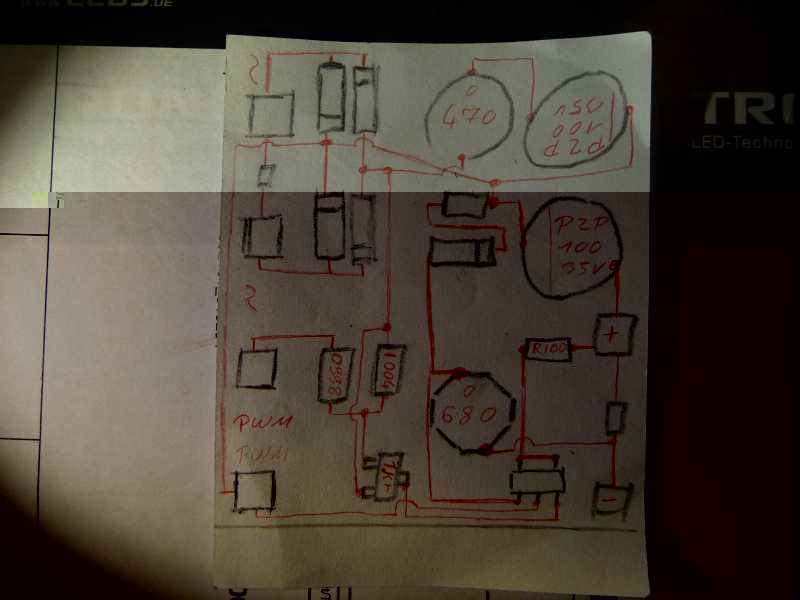

Do, 07.10.10, 21:44
So hier mal eine Zeichnung :) Hoffe ihr kommt mit der Einfachheit zurecht :/ und nen par Fotos mit Hintergrundbeleuchtung , das Foto von der Rückseite ist gespiegelt zum besseren Vergleich.
Aber keine Garantie dass ich alle Verbindungen auch aufgezeichnet habe aber ich habe mich angestrengt :)
ZU mehr bin ich noch nicht gekommen, leider
Do, 07.10.10, 23:31
Die Zeichnung ist nicht korrekt.
Pin 4 und 5 vom IC sind nicht zusammen angeschlossen, sondern jeweils mit einem Ende des Widerstand (0,1 Ohm) verbunden. Die Leiterbahn von Pin 2 verläuft senkrecht nach oben unter dem Widerstand entlang bis zum Elko. Das kann besonders gut erkennen, wenn man das Bild von der Rückseite der Platine (3.jpg) auf 400% vergrößert (kann man auch so erkennen).
Nach dieser Ansicht handelt es sich beim IC um den ZXLD1360 bzw. einem pinkompatiblen Bruder. Die Anschlüsse entsprechen der Applikation im Datenblatt (die Werte der Bauteile habe ich nicht geprüft).

Fr, 08.10.10, 10:08
Da stimmt vieles nicht... Macht aber nichts. Das Wesentliche konnten wir ja sehen.
Also könnte man einen 'Dimm-Versuch' machen:
Ein Poti mit 1MOhm hier anschließen:
Wenn Du 'auf Nummer sicher' gehen willst, dann 1MOhm Poti + 10k Widerstand in Reihe schalten. Dann bleibt der minimale Widerstand bei 10k, da kann nichts schief gehen, selbst wenn Du damit einen 'Kurzschluss' verursachst.

Fr, 08.10.10, 21:15
Borax hat geschrieben:Also könnte man einen 'Dimm-Versuch' machen:
Schon mal ganz gut mit dem Poti lässt sich zwar nicht richtig dimmen aber es lassen sich zwei (bzw. drei) Helligkeitsstufen einstellen einmal hell (wie ohne Wiederstand)
und wenn ich den Poti fast ganz zurückdreh dann schaltet es auf einmal auf vielleicht die halbe Leuchtkraft,
drehe ich den Poti noch weiter schaltet die Ksq aus.
