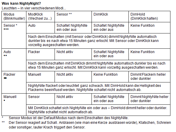

die Anleitung
Diese Ausführungen sollen als Ideengrundlage dienen, was mit relativ wenig Aufwand und uC gebaut werden kann - ich bin offen für Detailfragen so sie dann auftauchen.
