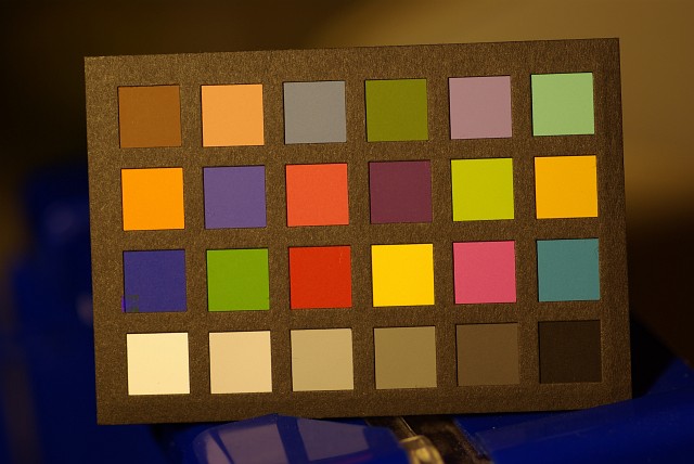

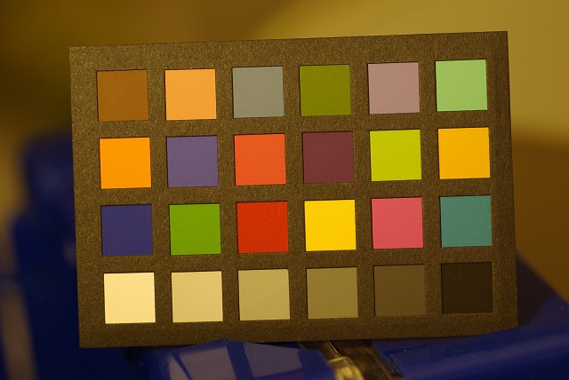

Ich habe mir mal diese drehbare LED-Lampe gegönnt und deren Licht inspiziert - es ist erstaunlich farbecht!
Vergleichsfotos mit einer professionellen Farbkarte habe ich mal dazugepackt (Modus Av, um identische Helligkeitswerte zur besseren Visualisierung der Farben zu erhalten, siehe EXIFs).
Da der Weißabgleich auf Tageslicht steht, ist die geringere Farbtemperatur der zum Vergleich herangezogenen Philips MasterLED 12W 806lm erkennbar - das Licht der drehbaren Lampe ist geringfügig kälter.
Mit 4,7W ist deren Leistungsaufnahme unterhalb der Spezifikation (Philips 11,7W).
Gemessen habe ich frontal in ~30cm Entfernung 67,7lx (Philips) / 61lx (NoName drehbar).
Innerhalb des Abstrahlwinkels (~120°) wird also praktisch die Beleuchtungsstärke einer 60W Glühlampe erzielt.
Wen das Gewicht interessiert: 95g
Fürs Wohnzimmer wäre sie mir persönlich als alleinige Beleuchtung nur geringfügig zu kühl, aber in Kombination mit einer 2700K Lampe durchaus interessant.
Der variable Abstrahlwinkel macht sie interessant für Deckenleuchten und Leuchten mit seitlich abstrahlendem Reflektor.
EDIT: Ich habe nun noch zwei Fotos zur weiteren Beurteilung der Farbwiedergabe hinzugefügt. Das Ergebnis hatte mich überrascht, Grüntöne gibt die drehbare Lampe sehr gut wieder, während die MasterLED teilweise sogar fehlende Sterne erzeugt.
Achtet auf den großen Mond unten rechts und die spitzen Kreuzsterne.
