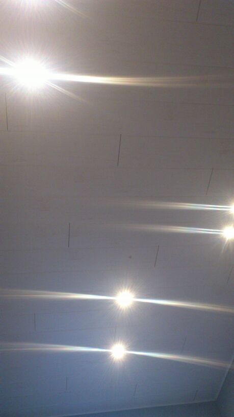

Hier noch ein paar Bilder dazu.
Hier noch im Bild zusehen, die Drähte die seitlich von den LED's weggehen. Das habe ich geändert, weil ich die selbstgemachte Aluplatte in der neuen Holzdecke versenken wollte
Licht im Bad...
Licht im Bad...
und hier die neuen Kühlbleche

sieht nicht schlecht aus, wenn ich es richtig sehe wird eine PowerBar (12 LEDs verwendet)? Hast du die KSQ dazu in der Zwischendecke platziert?
Wie ist es von der Ausleuchtung / Helligkeit her? Reicht es aus mit den LEDs?
