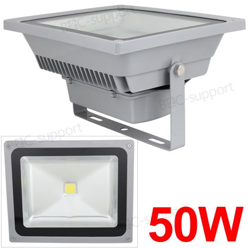

Ich möchte mich schon jetz einmal bei euch für eure Denkanstöße bedanken, so langsam kommen wir den Problem auf dem Grund.
Ich habe heute die Defekten LED Chips gegen neue 50Watt LEDs ausgetauscht, Desweiteren habe ich mir so ein Infrarot Thermometer geholt um die Temperatur an der Lampe zu messen ich habe heute zwischen Kühlrippen und dem Netzteil 50-60 Grad gemessen ich gehe mal davon aus das direkt unterhalb des Chips 70-80 Grad herrschen, desweiteren habe ich mal das 220 Volt netz gemessen da hatte ich einen Messwert von 227 - 232 Volt. Die neuen Chips habe ich mit reichlich Wärmeleitpaste (Silberfarbene von Conrad) verbaut Ihr hattet recht einige hatten sehr wenig Paste zwischen Chip und dem Gehäuse.
ich habe heute bei den Lampen bei denen ich die Chips gewechselt habe die Scheibe nicht mit eingebaut ich erhoffe mir dadurch eine bessere Belüftung und hoffe das die Temperatur nicht so hoch ansteigt.
wenn ich jetzt bei ca.18-20 Grad Laden innen Temperatur schon solch Probleme habe was wird dann erst im Hochsommer bei 35 Grad?
Ich werde jetzt als nächstes versuchen die Lichtschalter durch einen Dimmerschalter zu ersetzen.
Ich muss es hinbekommen das die LED´s nur mit 90 % ihrer Leistung betrieben werden.
Anbei ein Link von den Chips die ich nachbestellt und heute verbaut habe.
http://www.ebay.de/itm/121041709716?var ... 1439.l2649

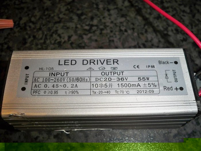

Habe mal ein Foto vom LED Driver gemacht.

Ich bin ziemlich sicher, dass die KSQ vor den LEDs nicht dimmbar sind, mit einem Triac-Dimmer zerstörst Du vermutlich eher auch noch die KSQ, dann ist nur noch das Gehäuse verwendbar, KSQ auch noch im Popo... (LEDs sind ja jetzt schon hin)

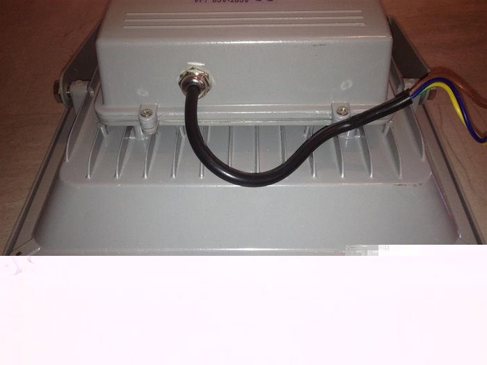

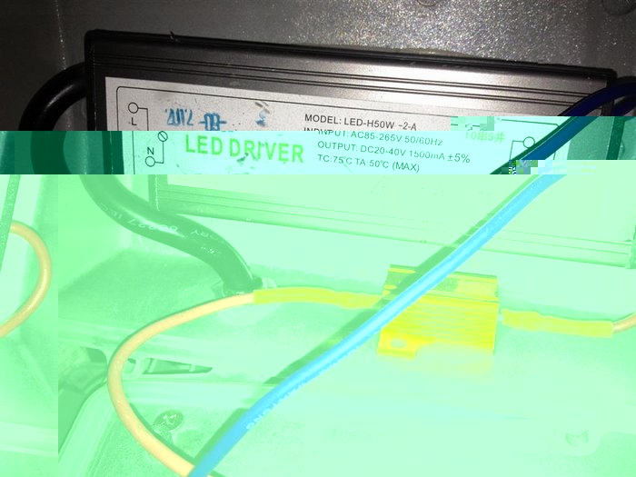

Ich möchte euch mal wieder auf dem laufenden halten was ich die letzten Tage so gemacht habe.
Zunähst habe ich einen Wiederstand mit 25 W und 6 Ohm zwischen LED Treiber und Chip gelötet und ihn dann ans Gehäuse mit 5 Minuten Epoxidkleber angeklebt. Nun Kommen ca. 7 Volt weniger beim LED Chip an, dadurch ist er auch ein wenig dunkler von der Lichtausbeute geworden auch die Temperatur am Chip konnte ich um 8-10 Grad dadurch senken. Was natürlich blöd ist, ist das nun das Gehäuse wo der LED Treiber verbaut ist extrem heiß wird ich konnte 90-100 Grad messen. dies ist also auch nicht die perfekte Lösung für mein Problem.
Alles in allen ist die Konzeptionierung der Billig (42,00 €) 50 Watt LED Fluter sehr schlecht nach vielen Recherchen im Netz ist mir aufgefallen das es von der Bauart unterschiedliche Qualitäten gibt und ich bin auf die schlechteste Qualität reingefallen. Sieh Fotos!! einmal mit großen Kühlrippen und einmal bei meinen Lampen mit viel zu kleinen Rippen.

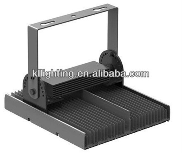

Was mach ich jetzt? aufgeben und die alten Lampen wieder Montieren, nein noch nicht ich wage noch einen Versuch und habe jetzt zwei Lampen mit der Besseren Qualität in Deutschland bei einen Händler Bestellt wie man auf dem Foto sehen kann haben die Lampen eine Deutlich Größere Kühlfläche was den Chips nur zur gute kommen kann.
Desweiteren bin ich auf meiner suche im Netz auf eine andere Bauart gestoßen die sehr vielversprechend aussieht seht selbst. Ich versuche mir ein Testmodell zu bestellen um Vorort die Qualität und Verarbeitung und deren Temperatur an den LED´s zu begutachten. Die teile sollen ca.115 Euro kosten und sie haben 90 Watt ich müsste dann mit 10-12 Stück bei mein Projekt hinkommen.

Einen Vorwiderstand zwischen Treiber und LED zu hängen ist ungefähr so schlau, wie Löcher im Regenschirm, damit das Wasser besser abläuft.
Das ist eine gefährliche Bastelei. Die Wahl der neuen Leuchte lässt eher darauf schließen vom Regen in die Traufe aber nicht die Sonne zu kommen.
Hat er nicht Lehrgeld genug bezahlt. Er braucht ein Qualitätsprodukt, alles andere wird weiteren Ärger und Lehrgeld kosten.

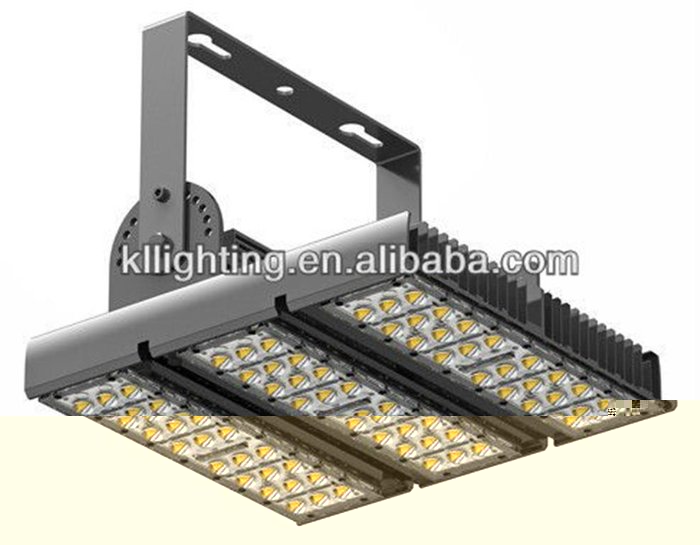

Mo, 04.03.13, 23:50
stoske hat geschrieben:90 Watt auf 72 mal 2x2 mm mit dazu 10 mm Abstand werden höchstens warm.
7 Abstände a 10mm + 8 Leds a 2mm wären nur 84mm.
Dagegen sprechen 28 Kühlrippen (unter der Annahme, dass der in der Mitte montierte Winkel 2 Rippen breit ist).
Eine Rippe + Abstand zur nächsten Rippen würden nur 3mm entsprechen. Das ist viel zu eng.
Da käme die Wärme selbst bei stehenden Rippen nicht weg.
kllighting bietet diese Leuchte als Tunnellicht an.
Link zum Produkt
Leider sind keine Maße angegeben.
Wenn man sich das Bild anschaut, eine Rippe ist ungefähr ein Fünftel eines Rippenabstandes breit.
Unter der Annahme, dass das Material einer Rippe 1mm dick ist und der Abstand 5mm berägt, käme man auf eine Breite von (n-1):
27x (1 + 5)mm + 1mm = 163mm.
Wohlwollend sehe ich die Verteilung der 72 Leds an. Die Wärme liegt somit nicht konzentriert vor, sondern schön verteilt.
Dafür würde auch das nur ca. 2mm dicke Bodenblech des Kühlkörper sprechen.
Mal nur als Vergleich:
Den V 6506K von Reichelt (160x100mm bei 0,7K/W) verwenden wir passiv für Leistungen bis 50 Watt (oder mehr).
Der Kühlkörper der Tunnelleuchte ist gut doppelt so lang (geschätzt: 200mm oder mehr). Da werden die 90 Watt nicht zuviel sein.
Hinzu kommt, dass man Tunnellampen gewöhnlich in Tunneln verwendet. Und dort ist es schön kühl.
Für eine Montage in einem Ladenlokal unter einer Decke, wo die Warmluft nicht weg kann, sehe ich allerdings etwas schwarz.
Die Temperatur dort wird mindestens 20 (wahrscheinlicher 30 bis 40) Grad höher sein.
