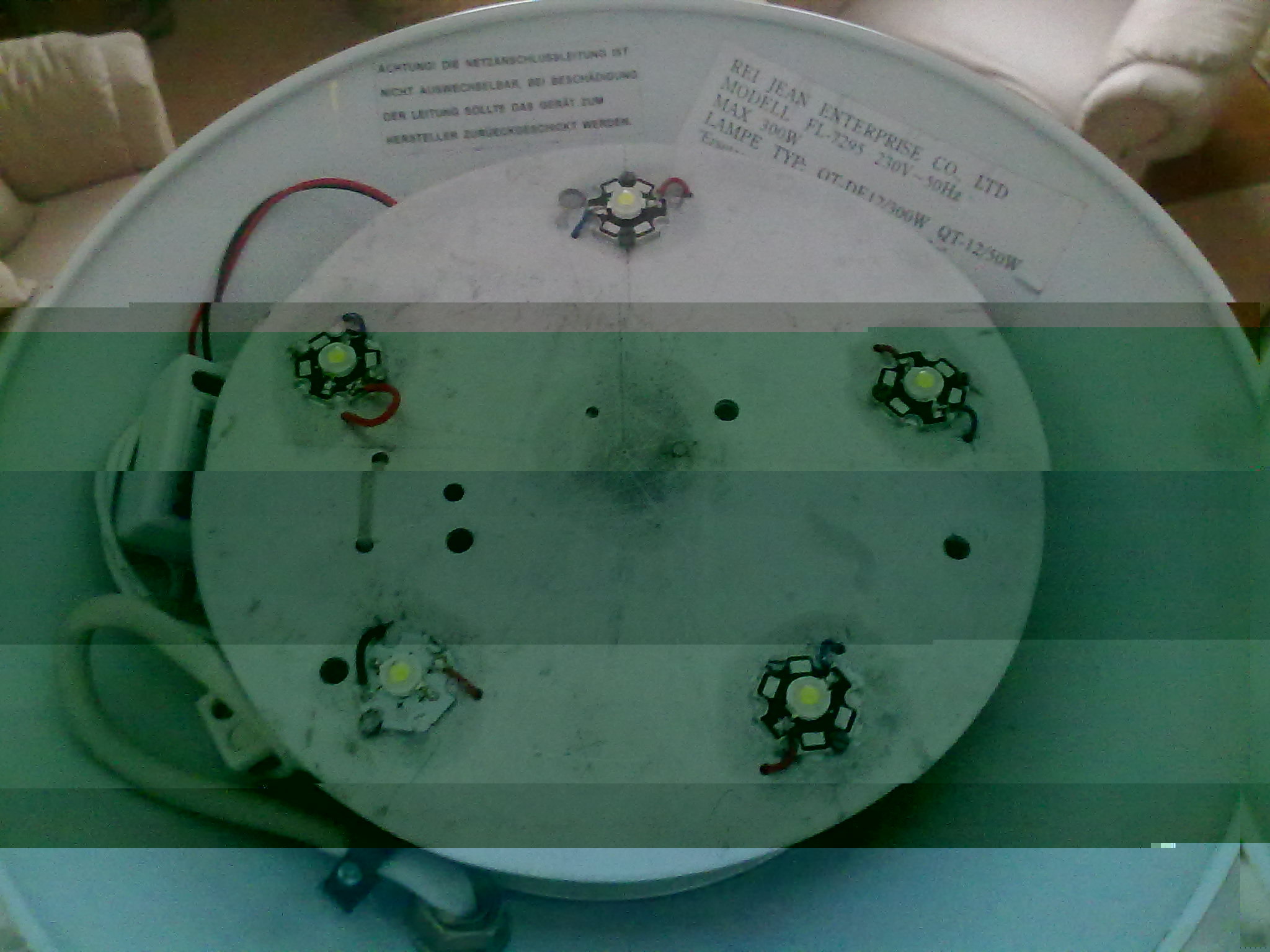

Fr, 24.01.14, 11:52
Hallo Experten
Ich habe meinen Deckenfluter umgebaut. Auf ein 1mm AluBlech 18 cm Durchmesser 5 Stck ! Watt Led :
Technisches:
Leistung: 1W pro LED
Spannung: 3,2-3,4V
Strom: max. 350mA
Lichtstrom: 80-90 Lumen
Lichtfarbe: Weiß
Farbtemperatur: 6000-6500K
Öffnungswinckel: ca. 120°
mit Wärmeleitpaste aufgebracht auch auf das Blech angeschraubt mit Schrauben M2. Wenn ich einschalte fangen die Led nach 30 - 40 Min an zu flackern? Die Stromversorgung ist ein Netzteil:
Allgemeine Eigenschaften:
Betriebsart step down
Anzahl LEDs weiß, blau, grün 4 - 7
Anzahl LEDs gelb, rot, orange 8 - 12
Anzahl LEDs infrarot 10 - 15
Betriebstemperatur -25 - 85°C
Gehäuse ohne Laschen (LxBxH) 40 x 45 x 20 mm
Bohrung (Laschen) ca. 3,2 mm
Elektrische Eigenschaften:
Eingangsspannung 230 V AC
Ausgangsstrom max. 350 mA
Wirkungsgrad 85 - 95 %
Sonstiges:
RoHs konform ja
Schalte ich dann aus leuchten sie noch 2 - 3 mal auf?
Wie kann ich das ändern? Werden die Led zu heiß? Das Blech wird handheiß. Ist die Kühlfläche zu klein? Wer kann mir helfen?

Hallo
Also ich habe das Netzteil von der Kühlfläche getrennt und siehe da die Led flackern nicht mehr. Ich bin sehr zufrieden. Die Lampe leuchtet den Raum so aus wie gewünscht. Anbei ein Bild des Kühlbleches mit den 5 Led.
Planitzer
Kühlblech mit Led´s
Kühlblech mit Led´s
