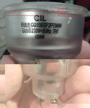

ich bin auf der Suche nach einem GU-10 LED Leuchtmittel für den Einbau in eine abgehängte Decke, möglichst ohne den "Einbaurahmen" verändern oder austauschen zu müssen. Das bisherige Leuchtmittel ist eine GU-10 Kompaktleuchtstofflampe mit einem Nennlichtstrom von etwa 300 lm. Das neue Leuchtmittel soll allerdings deutlich heller sein. Ich hatte an das Leuchtmittel Osram LED SUPERSTAR PAR16 65 36° 5.9W GU10 oder Osram LED SUPERSTAR PAR16 85 36° 8W 827 GU10 gedacht.
Allerdings weiß ich nicht ...
  • ..ob die Leuchtmittel von dem Durchmesser her in den "Einbaurahmen" passen und damit hinreichend eingeklemmt werden.
  • ..ob der Abstand zwischen Decke und Vorderseite der abgehängten Decke von 8,5 cm ausreicht, um für eine ausreichende Kühlung zu sorgen.
Vielen Dank schon einmal für eure Hilfe.

Ja, dort sehe ich aber leider nicht wie groß der Durchmesser unterhalb des "Sockels" ist, welcher ja bei dem Klemmsystem für den Halt verantwortlich ist. (Was bei dem jetzigen Leuchtmittel den Durchmesser von 4,7 cm hat, siehe Bild)

Mir scheint fast als sei die Leuchtmittelhalterung recht speziell. Die Federn halten das Leuchtmittel leider nicht an dem vorderen Durchmesser (der im Datenblatt genannte Durchmesser von 5 cm).
Hier mal eine Skizze vom Querschnitt des im Moment eingebauten Leuchtmittels.
Zum Einsetzen schiebe ich das Leuchtmittel einfach in die Öffnung, bis die Federn das Leuchtmittel halten. Wenn nun aber der Durchmesser hinter dem vorderen Durchmesser des neuen Leuchtmittls zu klein ist, würde das Leuchtmittel ja herausfallen.

Ich habe gerade ein Bild der Osram Superstar PAR16 mit Paint vermesssen (das untere Vorschaubildchen --> aufs Bild klicken = vergrößerte Ansicht):
vorderer Durchmesser = Ø 50mm --> 399px.
hinterer Durchmesser = 366px --> Ø 50mm / 399px x 366px = Ø 45,86mm.
Ungenauigkeit beim Messen (Bild ist ein jpg): 1px = 0,1253mm.

Es wäre kein Problem, wenn der Sockel fest montiert wäre.
Laut Bild (ein paar Beiträge höher) ist der Sockel aber eine fliegende Konstruktion. Das Kabel, an dessen Ende der Sockel montiert ist, wird mit 2 Fingern aus dem Loch herausgezogen, das Leuchtmittel aufbajonettiert und dann das Leuchtmittel in die Klemm-Halterung geschoben.

Mitlerweile sind die Leuchtmittel angekommen. Wie erwartet fallen diese durch die Federn. Glücklicherweise hat der Rahmen, in dem sich auch die Federbefestigung der alten Leuchtmittel befindet, doch eine nach vorne abschließende Kante, sodass eine FIxierung mittels Sprengring/Installationsdraht möglich ist. Das hatte ich bei der Besichtigung des Einbauorts übersehen. :)
