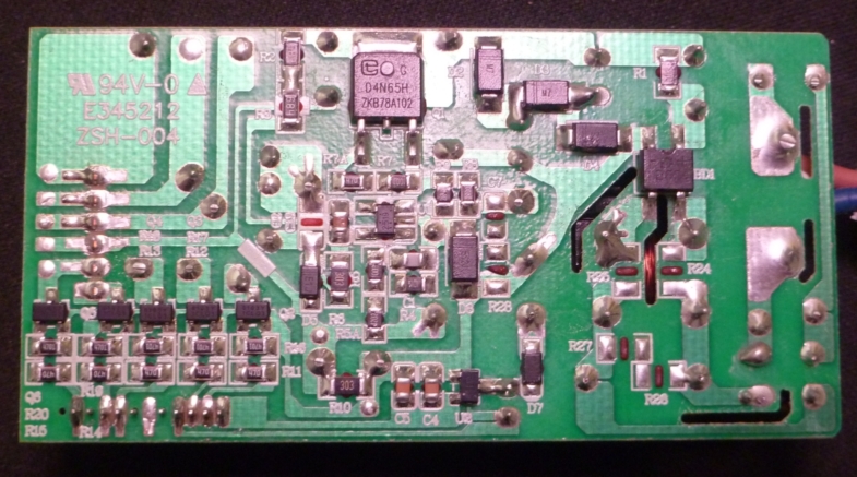

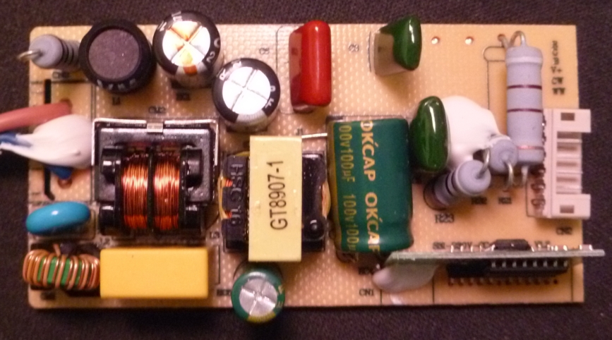

5-Kanäle (R, G, B, WW, CW) bei 60-70V und 220mA. Im Anhang sind Fotos des Netzteils:
Screenshot from 2022-02-28 16-17-02.png (55.4 KiB) 15137 mal betrachtet
Screenshot from 2022-02-28 16-17-13.png (50.45 KiB) 15137 mal betrachtet

Soo, hier nähere Informationen. Im Anhang sind einige Bilder des originalen Netzteils - falls es Jemanden interessiert. Interessanter Weise, ist der eigentliche bereits vorhandene Controller selbst mit 3.3V angeschlossen und steuert die Beleuchtung ebenfalls mit PWM. Blöderweise ist aber die Stromversorgung mit < 200mA viel zu schwach für einen ESP32 / ESP8266, weshalb ich das Netzteil nicht modifizieren werde.
