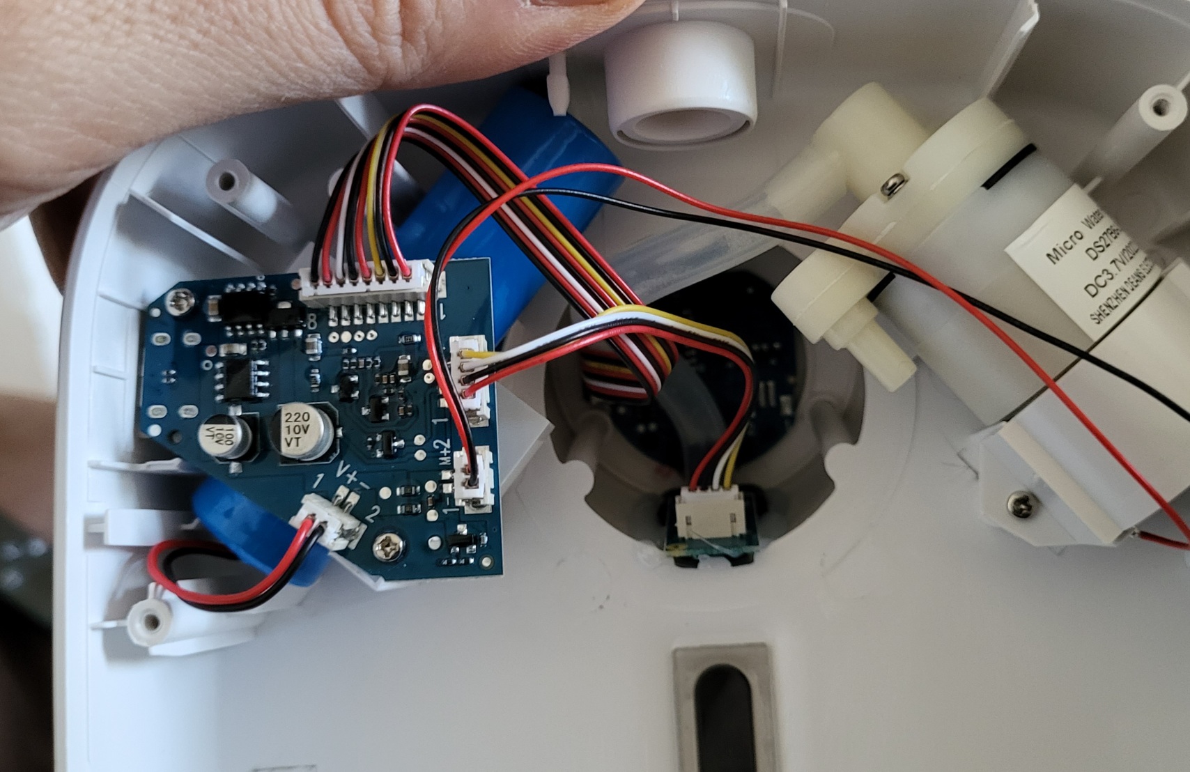

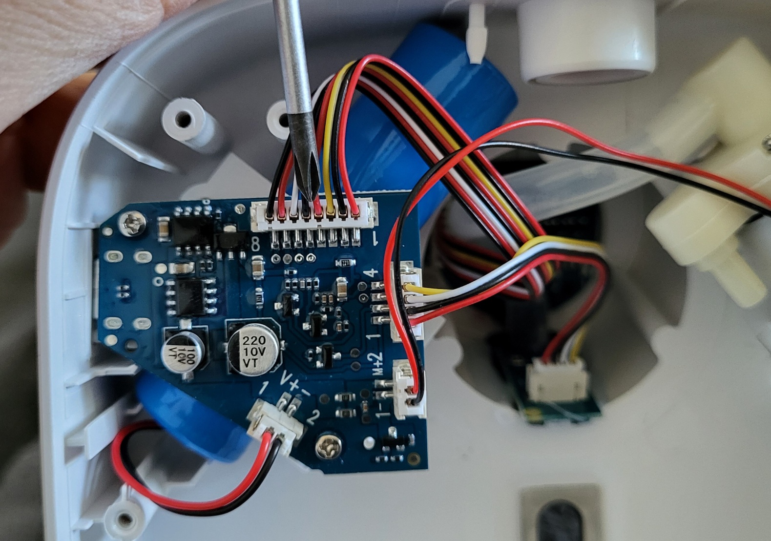

Melonendieb
Beiträge: 10
Registriert: Fr, 04.11.22, 17:57
Di, 15.11.22, 10:13
Fotos fehlten noch. Das Bild mit der Platine, da sind die zwei mittleren Anschlüsse (rot/schwarz) fürs Display

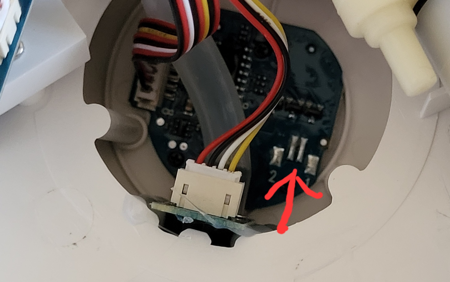

Melonendieb
Beiträge: 10
Di, 15.11.22, 10:32
Auf dem Display hab ich grad ein anscheinend unbelegten Ausgang gefunden. Da liegen 1,6 V an
Di, 15.11.22, 14:40
Da liegen 1,6 V an
Immer? Oder nur wenn es an ist?
Wenn die 1,6V immer dann anliegen wenn du die Beleuchtung an haben willst, dann passt das recht gut für eine Transistorsteuerung. Du müsstest aber noch prüfen, ob der Minus Anschluss von diesen 1.6V mit Masse (= Minus am Akku) verbunden ist (0 Ohm). Falls nicht, müsste man einen Optokoppler dazwischen schalten.
Melonendieb
Beiträge: 10
Di, 15.11.22, 14:55
Also ich hab die LED dran gehalten und getestet. Geht mit dem Display an und wieder mit ihm aus. Flackert nichts und die Helligkeit ist auch vollkommen ausreichend.
Mi, 16.11.22, 08:06
Okay. Dann hat sich das ja erledigt.
