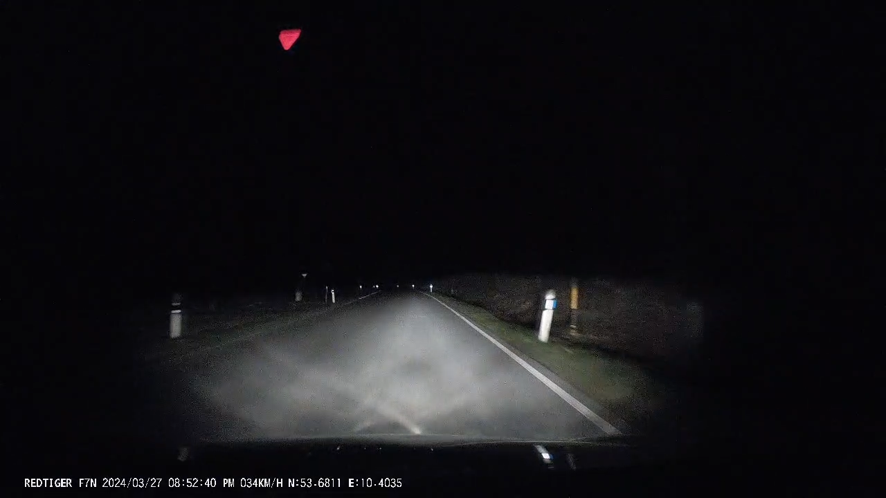

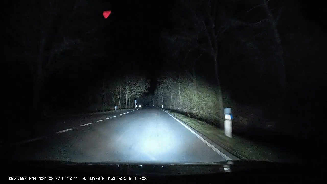

Ich hab mal 3 Bilder angehangen. Abblendlicht, Fernlicht und die 11.000lm Funzel von Hella.
Es sollte schon Reichweite haben.
Die Lumenzahl ist bei Reichweite und Helligkeit doch gleich entscheident?
Wenn ich auf 400m Licht haben möchte, sind dann 4000lm gut gebündelt heller, als 20.000lm nicht gebündelt?
Abblendlicht ist je nach Anbauhöhe bei 65-100m und Fernlicht bei 100m+
Somit könnte man ja die Kaufauswahl einschränken.^^
Hella 11000 Lumen V1 (1).png (310.18 KiB) 6787 mal betrachtet
OEM Fernlicht.png (370.42 KiB) 6787 mal betrachtet
OEM Abblendlicht.png (359.45 KiB) 6787 mal betrachtet
Ja.
Also eher ausprobieren und schauen, was einem gefällt.
Genau.
