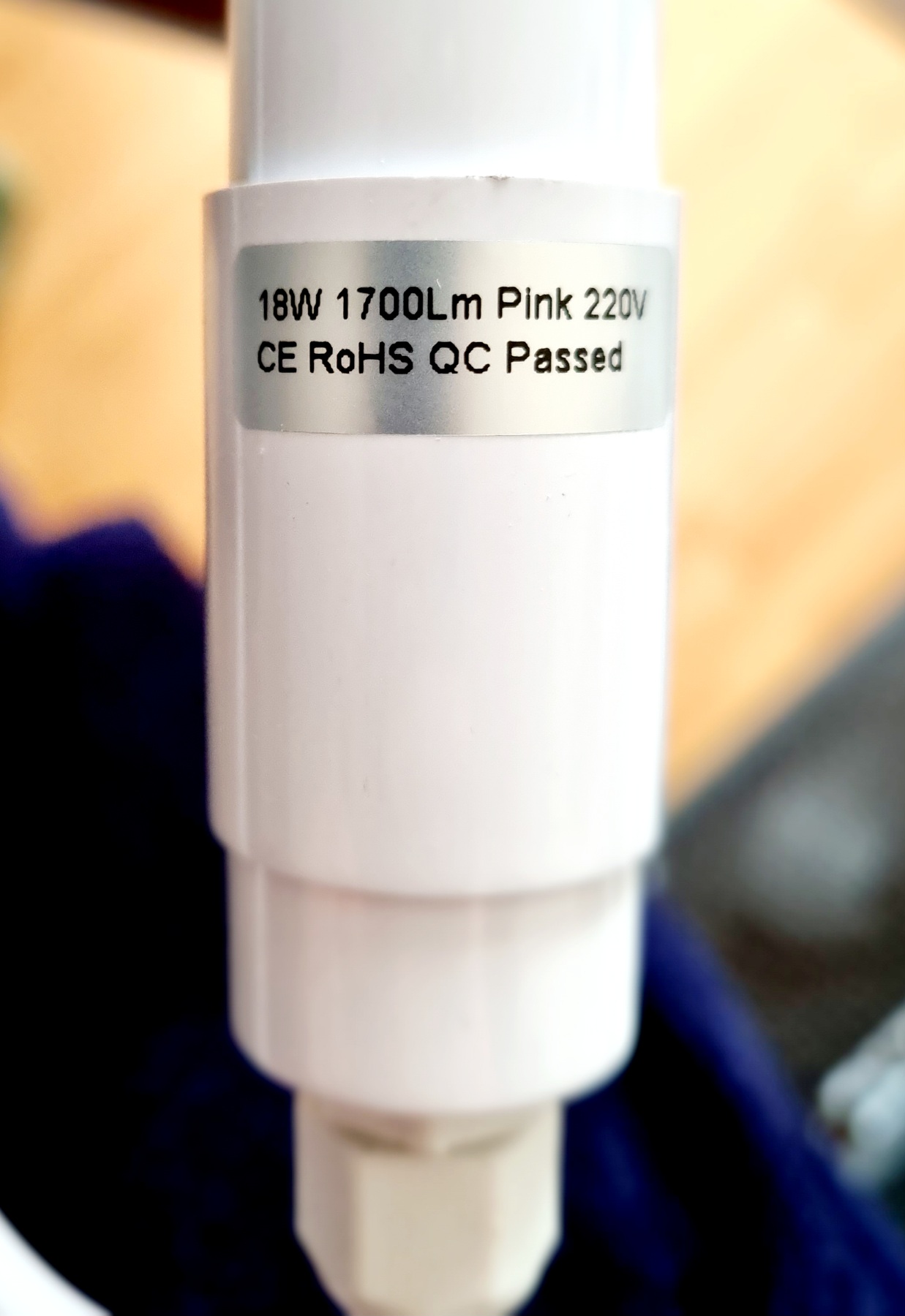

So, 28.04.24, 12:10
Hier das Foto vom TypenschildBild
So, 28.04.24, 14:32
Die Leuchte darf in der EU nicht betrieben werden. Spannungsangabe entspricht nicht der Norm (230 Volt) und die Konformität ist nicht gegeben (CE Kennzeichnung fehlt).
