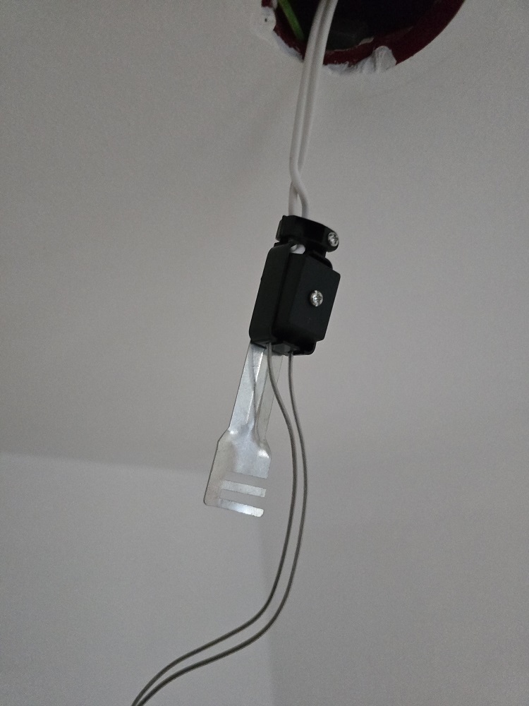

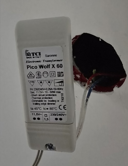

Ich habe mal "hinter" die Spots geschaut und auf Anhieb nur einen Trafo gefunden. Einen Pico Wolf X 60. Manche Spots haben noch ein anderes Bauteil dazwischen, das ich leider nicht zuordnen kann. Kann mir jemand sagen, was das ist?

Muss ich in jedem Fall den Trafo/die Trafos durch LED geeignete austauschen?
Nein. Aber manchmal reicht die Mindestlast der LEDs nicht aus. Der abgebildete Trafo hat z.B. mindestens 10W. Wenn du jetzt nur einen 5W LED Spot da anschließt kann es durchaus sein, dass der nicht leuchtet. Es gibt aber auch solche Spots die eine Mindestlast 'vortäuschen'. Das steht aber leider nicht drauf. Einfach ausprobieren. Und wenn es nicht geht dann gezielt nur die Trafos austauschen wo es eben nicht klappt.
