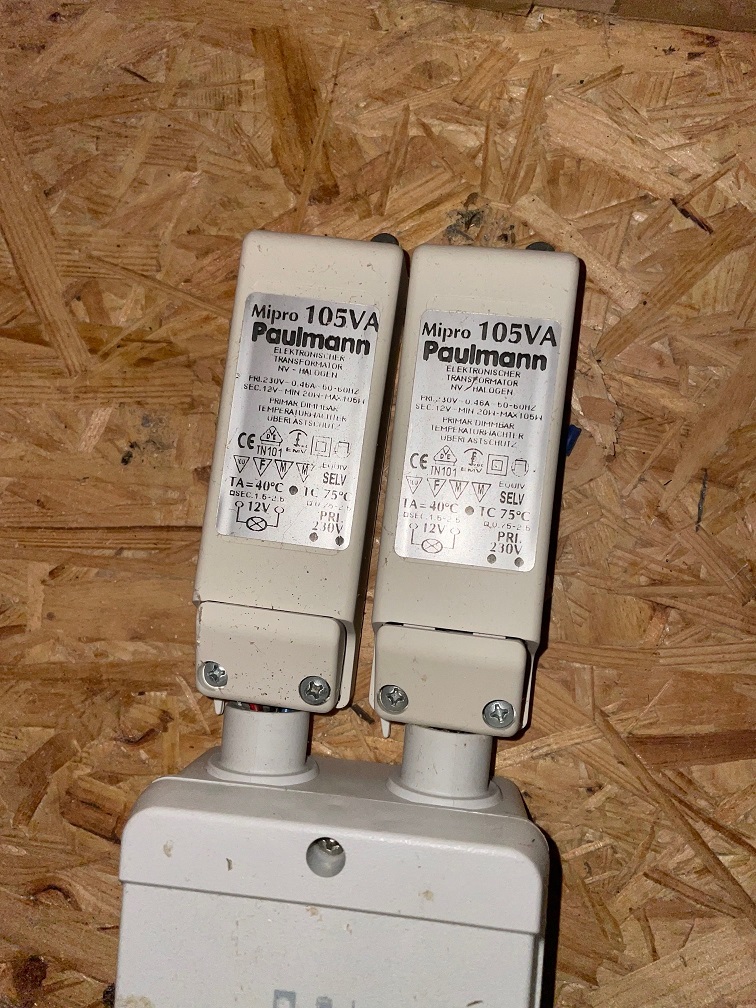

Im Anhang noch ein Foto vom Trafo (2 Stück, einer wohl für jede Reihe) und die neuen LED Spots.
Vielen Dank schon mal für Eure Hilfe!
Gruß Frank
Di, 06.05.25, 21:00
Deine Netzteile haben eine Mindestlast von 20 Watt. Da 3 Lampen nur etwa 10 Watt abnehmen (3 x 3,4 Watt) schaltet das Netzteil ab.
Abhilfe: alle 6 an eines der Netzteile und das andere abklemmen.
