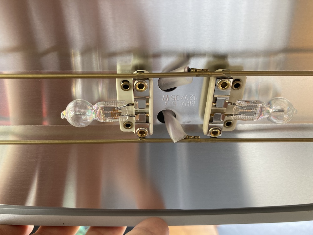

habe lange gesucht um passende LEDs gegen die Halogen Lampen 6 x 35W GY6,35 die mit einem Ringkerntrafo befeuert werden, auszutauschen. Hätte dann den Trafo und leuchtmittel getauscht, wegen dem benötigten flachen Sockel und den benötigten Lumen war das aber alles nichts. Wollte schon die Leuchte entkernen und ein LED String verbauen.
Bin aber nach einem halben Jahr zufällig eine Ersatz LED für die Tizio Tischleuchte speziell für Ringkerntrafos gefunden, deren Spezifikationen (35W und lm) genau passen.

habe dann 2x 3er Sets gekauft und eingesetzt. Das Geld bekomme ich über die Stromkosten im leben nicht rein, aber rein aus energetischer Sicht toll :D
Auf der Rückseite ist noch ein Elko verklebt, dass sich dieser nicht überhitzt habe ich den gelöst und er hängt jetzt seitlich raus. Erhoffe mir dadurch eine längere Haltbarkeit und weniger Disco (wenn die Elkos überhitzen und durchgehen blickt es die Ganze Zeit. Ich las auf Amazon von jemand der für die Tizio LEDs einen neuen besseren Elko angelötet hat, die LEDs sind ja unkaputtbar).

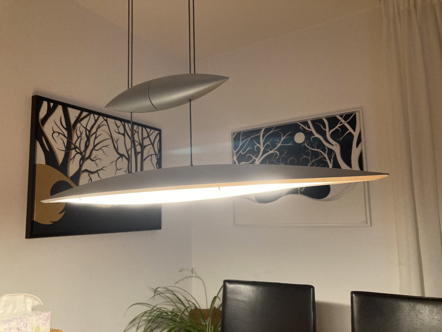

Das Licht/Helligkeit ist genau wie davor, zumindest hat die Familie den Tausch nicht bemerkt :wink:

ich habe die LED‘s heute bekommen und sofort eingebaut. Der Trafo brummt, die Seile werden heiß und kein Licht.
Von daher hat es nicht funktioniert wie beschrieben. Da ich die LED’s ausgepackt habe, werde ich die wohl nicht umtauschen können.
LG
Mi, 21.05.25, 16:57
StefanW hat geschrieben: Mi, 21.05.25, 15:27 Der Trafo brummt, die Seile werden heiß und kein Licht.
Entferne mal alle wieder bis auf eine und probier nochmal. Falls gut, Stück für Stück wieder einbauen und prüfen ob es noch geht. Falls nicht die einzelne gegen eine andere tauschen und prüfen. Klingt nämlich ganz nach Kurzschluss.
Hast du die LEDs verbaut wie erhalten, oder schon umgebaut wie oben von 3joern beschrieben?
StefanW
Registriert: So, 18.05.25, 09:53
Do, 22.05.25, 18:34
Hi dieterr,
habe alle seitlich mit Tesafilm isoliert und leicht seitlich wie beschrieben eingesetzt. Es war in der Tat ein Kurzschluss, da die LED’s von hinten Metallisch beschichtet sind. Jetzt funktioniert es. :).
