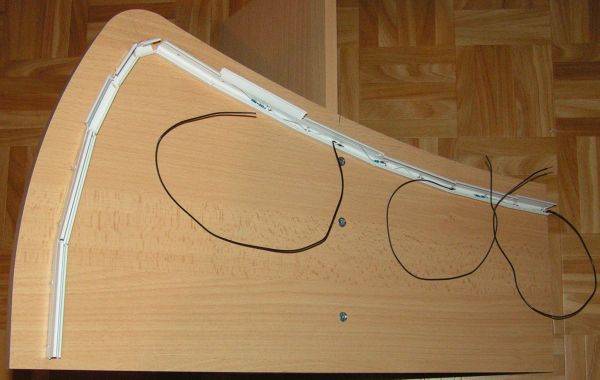

Hier noch ein kleines How 2 Bild mit dem allseits beliebten :lol: Kabelschacht :lol:
Ach ja, wenn ich schon bei How 2 bin:
verwendet wurden 3mm LEDS von Lumitronix, 3 LED´s, Vorwiderstand 300 Ohm an 12V.
Verbaut wurden momentan so um die 100 LED´s.
Momentan bin ich über der Vitrinenbeleuchtung, wahrscheinlich pro Fach eine weiße und eine orange LED.
Sollte n schönes Licht ergeben, außerdem hab ich noch orange Leds rumfliegen.
Wenn ihr bessere Vorschäge habt immer her damit.

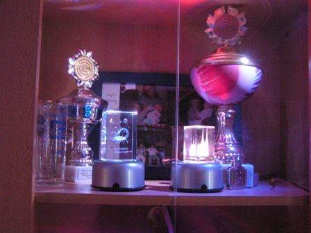

So die Vitrine ist endlich fertig
Die komplette Wohnzimmerbeleuchtung frisst grade mal 0,38A bei 11.7V (Netzteil 1A 9V unstabilisiert)
Verwendet habe ich 5mm LED´s blau, weiß und orange. Alle mit Schirmchen.
Hier seht Ihr auch mal das meine gebastelten Burago Modellautos nicht nur so rumstehen.
nochmal viel Spass beim anschaun!!
