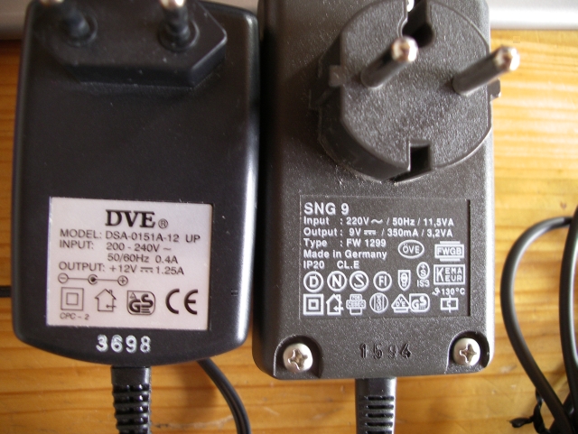

hab im Keller noch 2 Netzteile gefunden, bei denen ich nicht weiß, ob sie stabilisiert sind oder nicht. Kann man diese vielleicht für eine LED Versorgung verwenden ? Das linke Teil(1) liefert 12 V 1,25A , das rechte(2) 9V 0,35A.

Das rechte ist vermutlich stabilisiert.
Am einfachsten kannst das herausfinden, wenn du die Ausgangsspannung misst.
Ein unstabilisiertes hat ohne Last eine höhere Ausgangsspannung. Bei einem 12V Netzteil etwa 15V und bei einem 9V Netzteil etwa 11,25V.

Das linke sieht vom (speckigen schwarzen) Gehäuse her wie ein billiges unstabilisiertes Trafonetzteil aus, das rechte sieht mir mehr wie ein Schaltnetzteil aus (sind auch mehr Prüfzeichen und andere Symbole drauf).

Teil 1 ist von einem Scanner und liefert 12,1 V.
Teil 2 stammt wahrscheinlich von einem alten Funktelefon und liefert 9,06 V.
Kann ich daraus auf eine Stabilisierung schließen ?
Wieviel Spannung darf denn ein stabilisiertes 12 V Netzteil liefern ? 12 V +- X

ich glaube mich daran erinnern zu können, mal in nem post gelesen zu haben, dass man das (ob stabilisiert oder nicht) auch an diesem Zeichen nach der Outputspannung erkennen kann. links steht ein Strich und darunter 3 kurze ich glaube das ist das zeichen für stabilisiert. beim rechten steht nix dran alsoka aber ich hab daheim auch einige netzgeräte wo nicht dieser lange udn darunter 3 kurze striche sind sondern nur eine wellenlinie was dann ja wohl auf unstabilisiert schließen lässt oder? also meiner meinung nach ist links stabilisiert und rechts hat keine angaben dazu also kann, kann aber auch nicht.
meine Theorie wird auch durch dieses wellensymbol hinter der eingangsspannung bekräftigt (was ich ja als unstabilisiert angenommen habe) da die Netzspannung von 230V ja nciht stabilisiert sind ...

Nein, das Symbol sagt dazu nichts aus. Das ist selbst auf meinem guten 12V 3A Schaltnetzteil drauf.
Außerdem ist das Symbol auch auf dem rechten drauf. Oben steht die Eingangsspannung mit Wechselsspannungszeichen und darunter auch das Zeichen mit dem großen Strich und den kleinen Strichen drunter bei der Ausgangsspannung.
@4TVlicht
Ja sieht gut aus. Sind wohl beide stabilisiert. Wie es bei unstabilisierten mit der Spannung aussieht, hab ich schon weiter oben geschrieben.
Wie weit die abweichen darf, weiß ich auch nicht. Im Normalfall sollte die Spannung erst niedriger werden, wenn du das Netzteil überlastest. Kannst ja mal was dranhängen und dann nochmal messen.

ok sorry das zeichen auf dem rechten ahb ich übersehn was aber nicht heist das es falsch sein muss was ich sage oder? habe hier ein entzteil das nicht dieses sondern eine wellenlinie hinter output hat. meiner meinung nach heist das dann unstabilisiert ? oder was solls sonst bedeuten? also wellenlinie unstabilisiert strich mit drei kurzen darunter stabilisiert? wäre nur ne vermutung weil ich mir nicht dneken kann für was die zeichen sonst sein sollen ?

Nö. Wenn eine Wellenlinie bei der Ausgangsspannung dran ist bedeutet es, daß das Netzteil Wechselspannung ausgibt. Manche Geräte brauchen Wechselspannung oder haben intern einen Gleichrichter.

Der Faktor eines nicht stabilisierten NT liegt etwa bei 1,4-1,8. Wäre dein NT nicht stabilisiert
würden etwa 16,8-21,6V am Ausgang anstehen. Also immer Messen um auf der sicheren Seite zu sein. Habe schon oft auf Flohmärkten NTs gesehen die ich gebrauchen konnte, frage war nur stabilisiert oder nicht.....? Da wäre wohl mal ein eindeutiges Zeichen der Industrie notwendig.

AC steht für Alternating Current und bedeutet wörtlich übersetzt Wechselstrom, das Symbol dafür ist die Welle.
DC steht für Direct Current und bedeutet wörtlich übersetzt Gleichstrom, das Symbol dafür ist der Strich mit den Punkten darunter.

Moign , also das rechte ist stabiliert . Wie hier schon richtig vermutet stammt es von einem Telefon .
Innen drin verbirgt sich ein neben dem Gleichrichter und dem Siebelko Festspannungsregler für besagte 9 Volt ( L78S09 meines Wissens ) .
