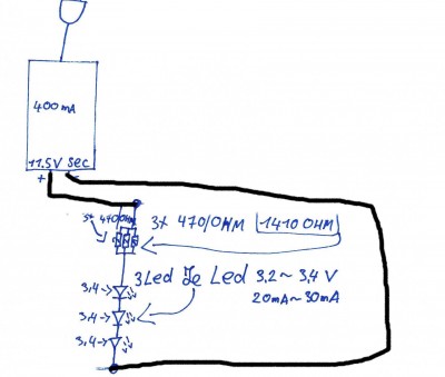

Hallo Sailor also ich habe es jetzt so gemacht wie du es beschrieben hast da bekomme ich keine einzige LED zum Leuschten ich habe hier mal aufgemalt wie ich es gemacht habe wenn ich jetzt hin gehe und nehme die 24 LED und mache an jede ´Led einen Wiederstand ran von 470 Ohm dann geht die LED und super hell aber wie mache ich es jetzt am besten das ich ein Ergebnis habe
Hier ist eine Zeichnung wie 8ich das alles gemacht habe

wenns so stimmt, was du gezeichnet hast, dann hast du den kreislauf von plus und minus geschlossen ohne verbraucher.
das darf nicht sein.
trenn das kabel da und schon gehts. du darfst plus nur zum widerstand und minus nur ans ende anlegen.

Habe ich doch gemacht es leuschte ganz schwach was mache ich falsch

ja, das meine ich. du hast den kreislauf geschlossen, wo er es nicht darf.
ansonsten sollte alles funktionieren.

8* 3er Paare = 24 LEDs. +und - am ende bleiben offen.
