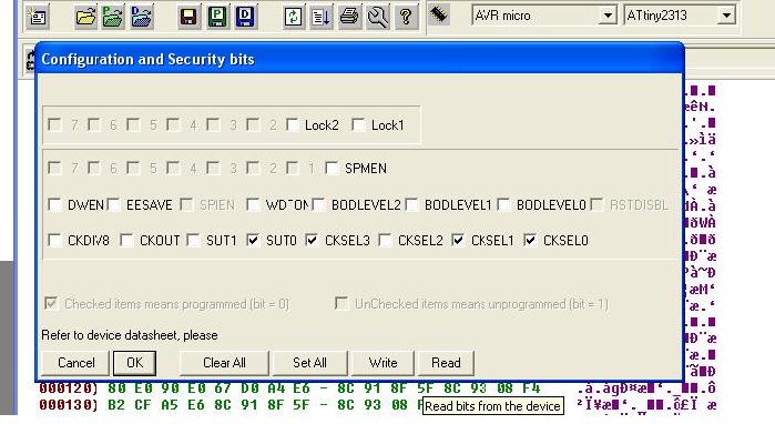

hey leute ich hab ein problem mit dem drauf spielen des codes auf dem attyni
und zwar nehm ich ein neuen attyni 2313 dann geht der code drauf zu spielen mit ponyprog wie folgt
fusses lesen. fusses schreiben wie hier im thread schon beschrieben.
anschliesend code schreiben.
will ich jetzt aber ein neuen code reinschreiben geht es nicht mehr nach dem selben prinzip.
wer kann mir hier weiter helfen.
Sa, 21.02.09, 14:16
Hallo bojans
Ein wenig genauer bitte...
Was passiert (oder passiert nicht) beim Schreiben von neuem Code (die Fuses musst Du nicht nochmal setzen, außer Du hast die Taktrate im Bascom Cocde verändert)? Ggf. wären auch screenies der Fehlermeldungen (wenn es welche gibt) hilfreich. Kannst Du denn den Chip wenigstens noch lesen?
bojans
Registriert: Sa, 21.02.09, 14:05
Sa, 21.02.09, 14:30

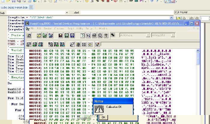

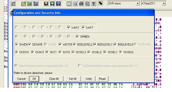

diese reihenfolge gehe ich ab
im bascom habe ich nix verstellt an der frequenz. ledeglich nur die zeit für die bilder, bzw. die zeiwait zeit.
erst calibrieren
dann fusses lesen
dann fusses schreiben wie im bild
und dann code schreiben
code schreiben.JPG (53.05 KiB) 34583 mal betrachtet
ich kann auch den chip nicht erasen. total schon am verzweifeln

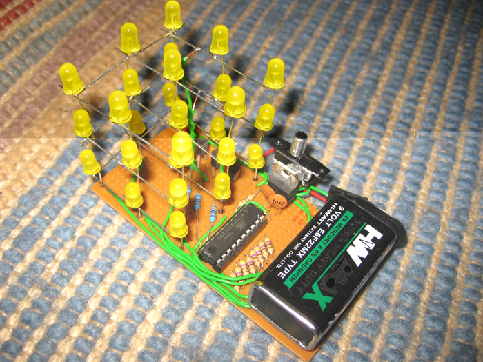

So hier mal ein Bild von meinem Cube:
Leider hatte ich nur Gelbe lowcurrent Leds..
Mfg: Cool3000 :D

Also wenn die Fuses NACH DEM LESEN wirklich so aussehen, wie auf Deinem zweiten Screenie, sollte eigentlich gar nichts mehr gehen. Weil da wäre alles gesetzt was nicht OK ist (externer Takt, Reset disabled...). Wenn der Chip noch funktioniert, dann bitte erst noch mal die Fuses lesen (die können dann nicht so aussehen), ggf. neu schreiben und noch mal LESEN. Solange die Fuses nach dem Lesen nicht so aussehen, wie auf dem von mir gezeigten Bildchen auf Seite zwei, macht es keinen Sinn irgendwas anderes zu versuchen.
bojans
So, 22.02.09, 11:52
ja jetzt habe ich auch die vermutung das ich irgend was fasches mit den fuses gemacht habe.
und egal wie ich die fuses schreibe beim lesen sind sie wie auf dem erste bild von mir.
wie kann ich am einfachsten den 2313 wieder beleben?

hab das hinbekommen mit mein attiny2313
der attiny scheint in ordnung zu sein. nur wenn die led´s angeschlossen sind geht das nicht mit den fuses einstellen.
hab jetzt ohne led´s den code draufgespielt und es funktioniert fast einwandfrei.
und zwar. der cube macht ein durchlauf und dann ist es für ne weile ganz an. ca- 30 sek.-1min. und erst dann macht er den zweiten durchlauf. komisch
vieleicht kann mir jemand sagen was es sein könnte. in der *.bas habe ich nichts verändert
Mo, 23.02.09, 17:42
ja mit LEDs kannst du den Tiny nicht beschreiben oder Fuses schreiben. Guck mal in die Ausgabedatei des Editors, am ende müssten dann überall nurnoch 0 stehen wenn alles aus ist.
