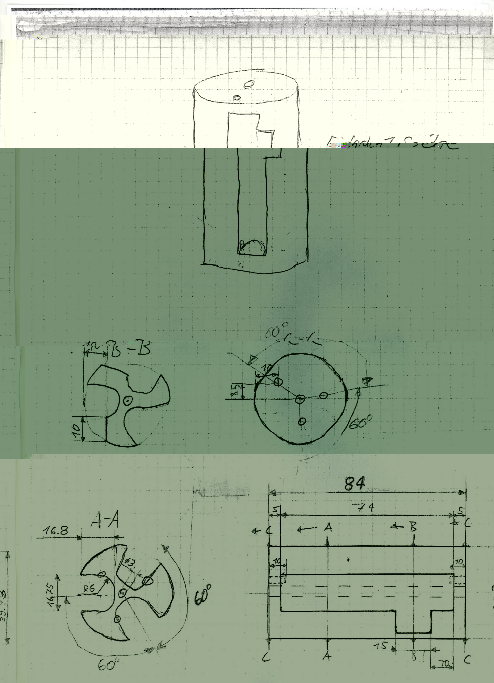

Hier ist noch die erste Skizze für den neuen Batteriehalter. Wie gesagt, ist er ähnlich wie der von Achim. Wenn jemand Fragen zur Skizze hat, dann einfach her damit :D
