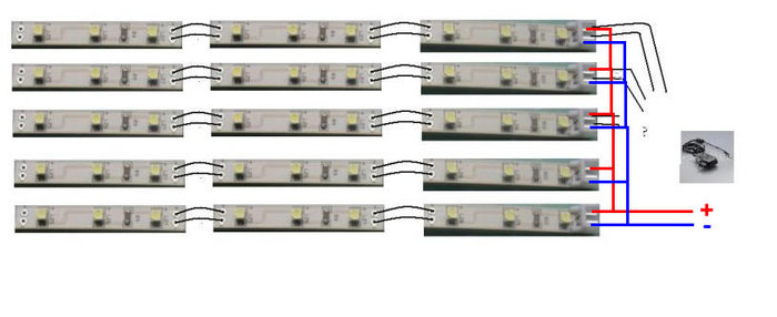

Ok, ich habe mal was zusammengepaintet, wie ich das jetzt verstanden habe
Das Fragezeichen bedeutet, wie bekomme ich dann die 2 x 5 Kabel zusammen?
Welche Kabel sind überhaupt geeignet?

Nimm ein Lautsprecherkabel das reicht völlig aus. Die 2x5 Adern müsstest dann in eine/zwei 2,5mm² Aderendhülse/n reinbringen und anschließend in eine Lüsterklemme.

Du kannst jeden Plusanschluss mit jedem anderen Plusanschluss und dasselbe mit Minus verbinden, d.h. das letzte Teilstück der ersten Reihe verbindest Du mit dem letzten Teilstück der zweiten Reihe, dieses wiederum mit dem letzten Teilstück der dritten Reihe und so weiter. Vom letzten führst Du ein Kabel zu Netzgerät. Wenn Du ein Stecker-Netzgerät verwendest, kannst Du entweder einfach den Klinkenstecker abzwicken und die Kabel direkt auf das letzte Teilstück löten oder Du verwendest einen Netzgeräteadapter, den es in verschiedenen Längen für die SuperFlux Leisten gibt, und zwickst dann das weiße Steckerchen ab und lötest diese Kabel an.

Das heißt, ich könnte pro Regalebene schon mal keine 10 Stück verbauen sondern 9 St. parallel schalten, wovon immer 3 in Reihe sind, Richtig?
Wenn das so wäre, ist doch mein schaltbild in Post NR. 10 falsch? Oder wie funktioniert das bei Strips?
Fr, 15.10.10, 08:31
Wie Du auf den Bildern der fertigen Leisten erkennen kannst, sind dort immer drei LED´s und noch ein kleines Bauteil, ein Widerstand.
Genaus so musst Du Deine Leisten auch aufbauen.
Auf den fertigen Leisten sind die Anschlussleitungen durchgezogen, d.h. die Anschlüsse auf der einen Seite kommen auf der anderen Seite wieder heraus. Wenn nun mehrere dieser Teilstücke einfach mit 2 Leitungen miteinander verbunden sind, so sind die LED-Schaltungen (die 3er-Reihen mit Widerstand) parallel geschaltet.
Du kannst die Leitungen auf Deinen Leisten genau so verlegen oder jede Leiste getrennt verkabeln, elektrisch ist das egal.

Grundsätzlich hat Sailor recht. Die Leisten sind nach dem 3 LEDs + Vorwiderstand - Prinzip aufgebaut. Bei den beschriebenen Flexleisten hast du insgesamt 30 LEDs auf einem Streifen mit 50 cm Länge. Du musst jetzt aber nicht pro 2,20m Regalboden auf der gesamten Regalfläche ununterbrochen einsetzen. Wenn du das tust, wirst du blind, versprochen! Der Vorschlag, den du auch schon in deinem Bild gezeigt hast beruht darauf, dass man eine dieser Flexleisten in 10 Teile teilt und diese 10 Teile gleichmäßig pro Regalboden verteilt. In dem Bild sieht man auch sehr gut die Schnittstelle. Einfach an den vorhandenen Markierungen teilen und die jeweiligen Pole miteinander verbinden.
Dann kommt soetwas heraus, wie du schon gezeigt hast. So kommst du auf eine vernünftige Lichtausbeute bei moderaten Kosten und verhältnismäßig geringem Arbeitsaufwand. Das würde bei 2,20m ungefähr so aussehen. 10cm Abstand zum Rand - 5cm LED Streifen - 15cm Abstand - 5cm LED Streifen - usw.
