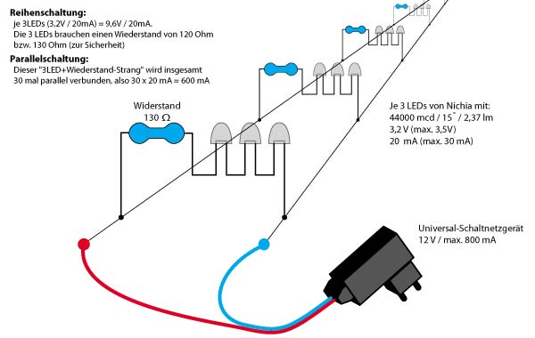

ich will hier nur mal eben, dem Wunsch nachkommen und ein Bild posten, in dem eine parallele Reihenschaltung erläutert wird.
Übrigens: Zum Verbinden von Kabeln mit Widerständen und LEDs eignen sich Adernhülsen ganz hervorragend. Einfach alle Teile, welche miteinander Verbunden werden müssen, in die dementsprechend große Adernhülse stecken, mit einer Zange zusammenquetschen, et voilà: Alles ist miteinander fixiert!
LG + viel Spaß beim basteln.... :wink:
