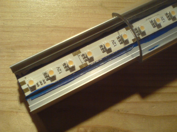

Nun ist die High-Power SMD LED Leiste endlich fest mit dem Kühlkörper verbunden.
Anbringen der Led-Leiste an dem Kühlkörper:
Vorbereitungen:
Ich habe auf eine schmale Holzlatte Styropoor geklebt (zum Zusammendrücken), ein paar Bretter zurecht gelegt, Schraubzwingen bereitgelegt, Led-Leiste und Alu-Kühlkörper mit Aceton gesäubert, Nägel zur Justierung der Led-Leiste im Kühlkörper bereitgelegt, Wärmeleitpaste angerührt.
Anwendung:
Ich habe die Wärmeleitpaste mit einem Spachtel auf die Led Leiste und den Kühlkörper dünn aufgetragen. Dann habe ich die Led-Leiste auf den Kühlkörper positioniert. Nun habe ich relativ dicke Nägel genommen und diese dafür verwendet, dass beim "Pressvorgang" die Led-Leiste sich nicht im Alu-Kühlkörper verschiebt. Anschließend habe ich mit der "Styroporleiste" und ein Paar Schraubzwingen für den nötigen Druck beim Verkleben gesorgt. Nun habe ich 24h gewartet und fertig war die Klebung.
Elektrischer Anschluss:
Nun ging es darum die Led Leiste zu verdrahten. Hört sich leichter an als es ist, wenn man schon, wie in meinem Fall, die Leiste mit dem Kühlkörper thermisch verbunden hat. Nach dem Finden der passenden Lötspitze hat es dann doch geklappt.

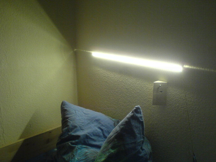

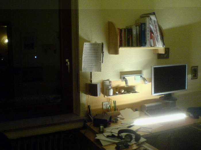

Hier die Leiste am Abend im Einsatz: Noch nicht bei voller Helligkeit.

Nach mehrfachem "provisorischem" Wecken mit Licht und mithilfe einer Zeitschaltuhr, habe ich gemerkt, dass die LED-Leiste zu sehr blendet. Dabei war die Led-leiste an die Wand am Kopfende. Ich werde in den nächsten Tagen ausprobieren ob die Helligkeit ausreicht, wenn man die Led-Leiste zur Decke richtet, also indirektes Licht.
Led-Leiste am Kopfende

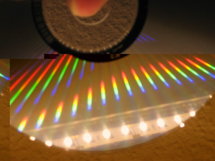

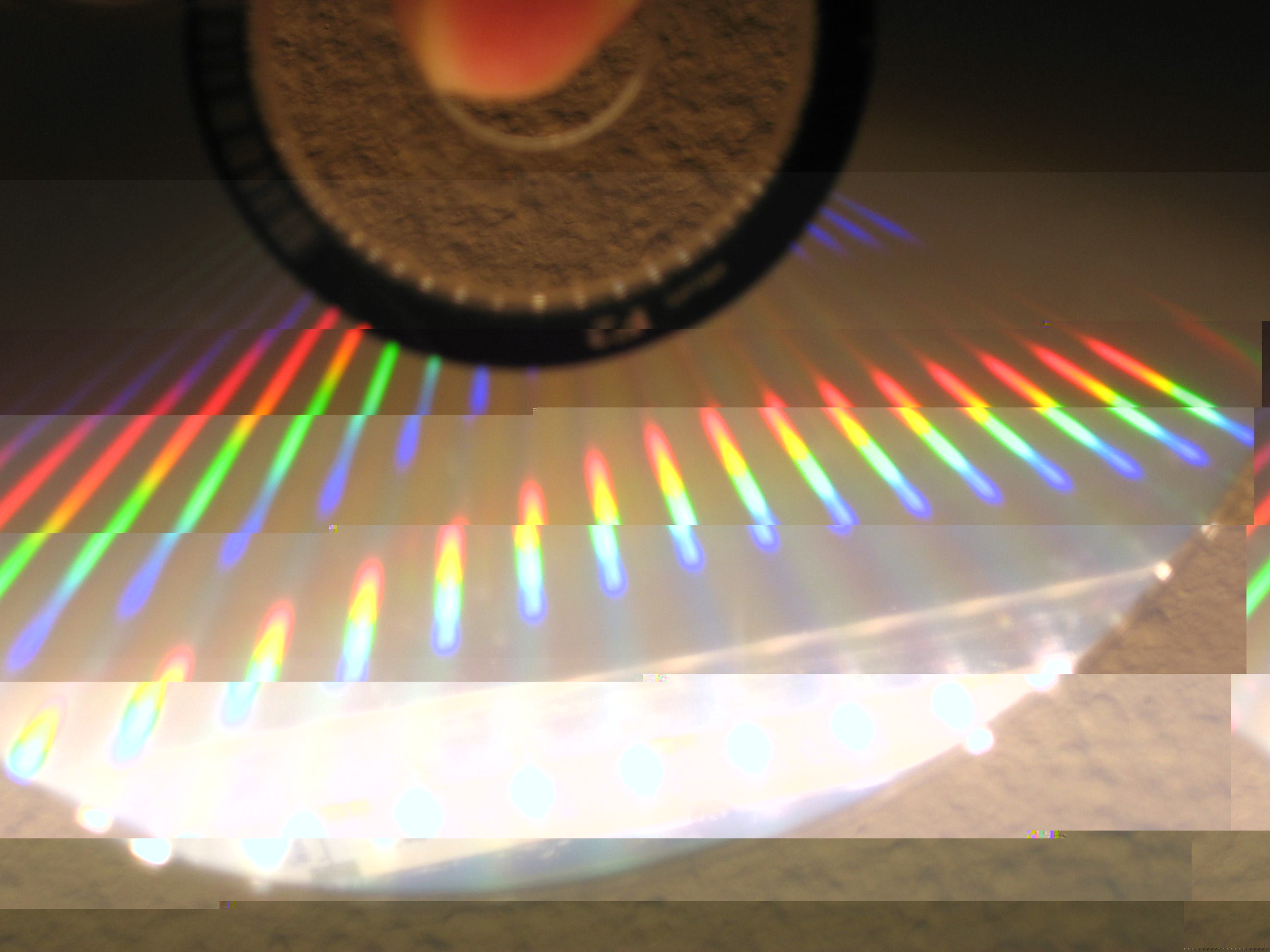

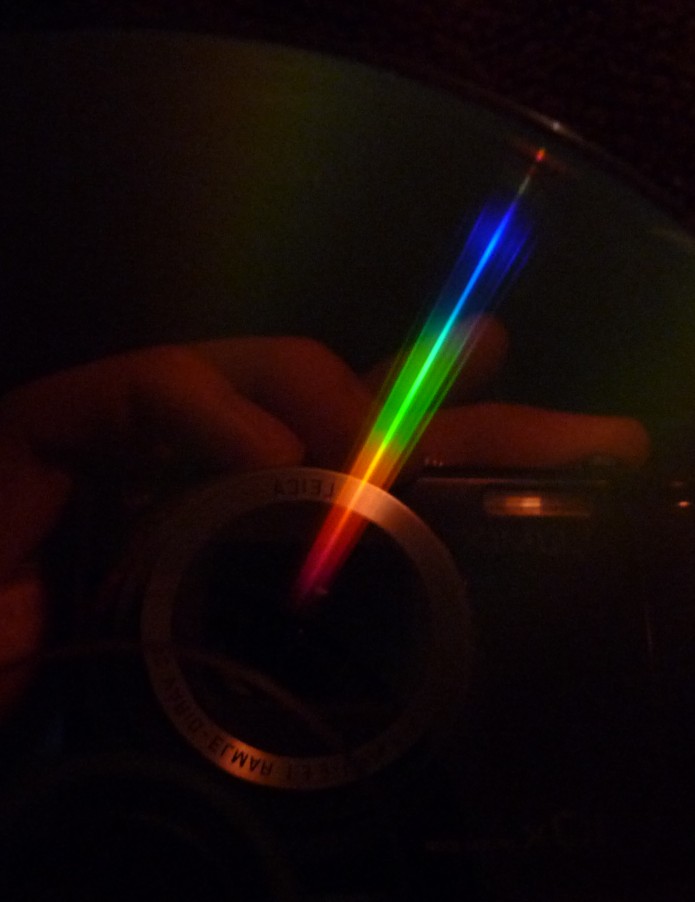

So hier mal ein Bild von dem Test den mir "CRI 93" vorgeschlagen hat. Mit meiner LED Leiste warm-weiß
Gruß A.E.
So, 04.01.09, 21:17

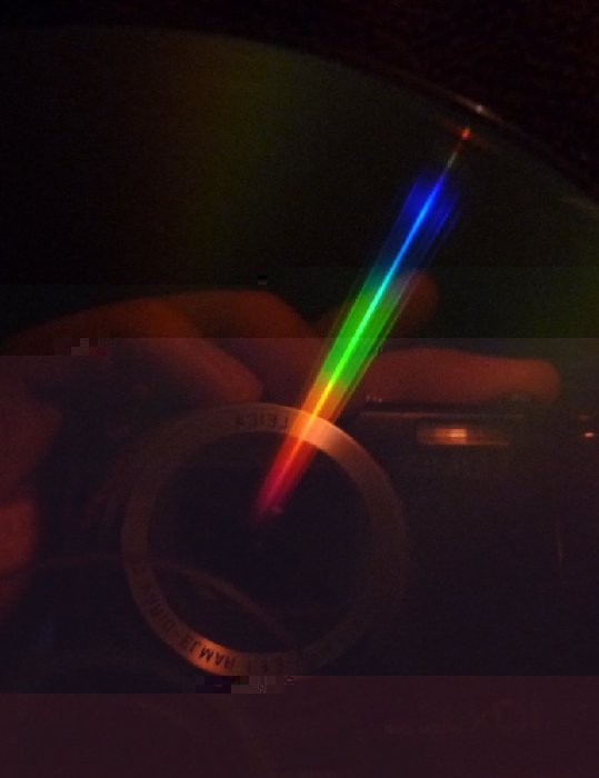

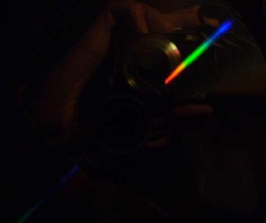

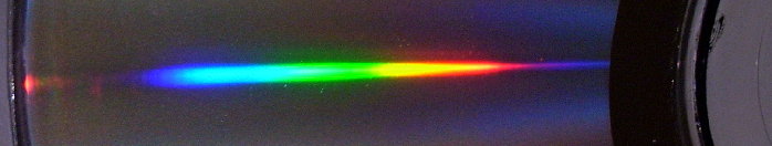

An einem der Farbverläufe aus Deinem Foto kann man gut sehen, welcher Farbanteil unterrepräsentiert ist (cyan), ich hab's mal gedreht und ausgeschnitten:
Spektrum der SMD-High-Power-Leiste mit 920 Lumen in warm-weiß
Spektrum der Seoul P4 warm-weiß (leider ein wenig überstrahlt, aber geht mit der Nikon L11 nicht besser denke ich)

Super, vielen Dank! Ein deutlicher Unterschied!

Also mein Foto der Seol Z4 WW ist etwas überbelichtet, da im Dunkeln gemacht. Im Hellen wiederum wäre das Farbspektrum auf der CD fast nicht mehr sichtbar gewesen (bei der Kamera ist leider nicht viel mit einstellen, hab's zugegebenermaßen aber auch nicht genau untersucht, was da evtl. noch geht)
Leider habe ich nur diese beiden High-Power-LEDs (und noch eine Luxeon, die ist aber noch ohne Kühlkörper und auch ohne Star).
So unglaublich viel mehr Cyan wie es auf dem Foto aussieht hat die Seoul nicht, allerdings hat sie auch nicht diese Fehlstelle, nichtmal ansatzweise.
Das ganze sehe ich aber recht unkritisch, denn trotz fehlendem cyan gibt es bei der SMD-Leiste keine sichtbaren Mängel bei der blau-Wiedergabe, auch nicht bei Hellblau. Das ist überhaupt nicht vergleichbar mit Energiesparlampen, bei denen rot fehlt und dann alles rote braun aussieht.
