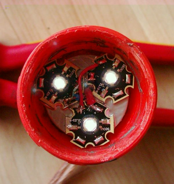

Nach meinen Umbau von 3 Luxeon K2 auf 3 Soul P4 hatte ich meine Lampe mal wieder offen und kann somit Bilder vom Innenleben der Gardena Lichtdusche präsentieren:

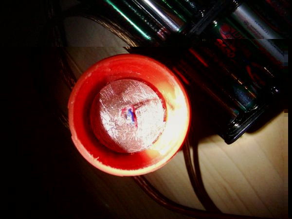

Kupferkühlkörper ohne alles:
Kühlkörper mit 3 x Soul P4:

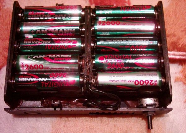

Stromversorgung: 20 x Ansmann-Energy 2600 mAh (gab es mal für 38 €'s bei Ebay)
Außerdem enthalten: PWM-Dimmschaltung (ohne Klemmblock sonst gings nicht rein :lol: )und Konstantstromquelle

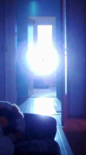

1. Test bei mir in der Wohnung:

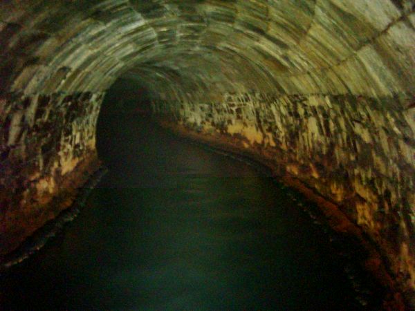

2. Da heute viele Mundlöcher in der Region offen waren, mußte die Lampe gleich mal getestet werden:
3. Hier erfolgte die Außleuchtung mit Halogenstrahler:
Bin nach meiner ersten Bergwerkstour mit dieser Lampe in Freiberg voll begeistert (2,5 h bei 1A in der Reichen Zeche).

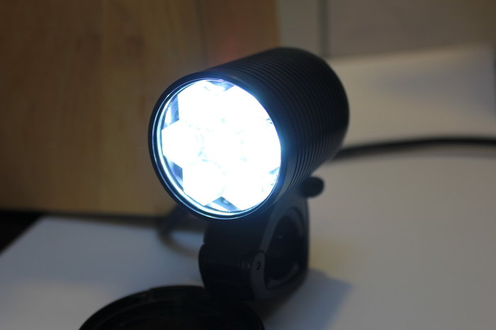

Lang hats gedauert nun endlich konnte ich es abschließen und meine 7 fach Radlampen ala Betty ist fertig geworden!!! :D
Technische Daten:
LED - 7x CREE XP-G R5
betreibe sie bei maximal 1,35 A, wodurch die LED's nach Datenblatt 3114 lm rausfeuern.
Im Standbetrieb werden sie recht warm, washalb es unbedingt notwendig ist war eine Temperaturüberwachung zu integrieren, ebenso einen Akkuwächter.
So wird die Lampe bei Spannungen von <12,8 V (4S Lipo) ausgeschaltet. Zusätzlich wird der Ladezustand über die zwei LED Taster, die gleichzeitig als Dimmer dienen mit angezeigt.
Nachfolgend ein paar Bildchen. Ausleuchtungsbilder folgen noch, sobald ich mit beiden Lampen 100% fertig bin.
Ja, sie wird recht heiß ;-)
