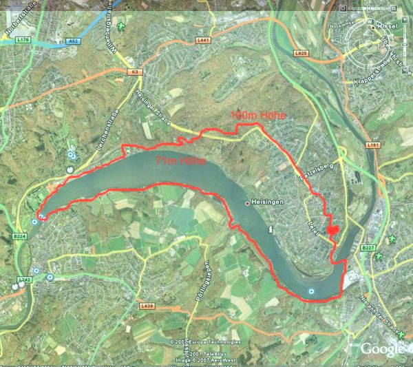

Da ich einen anderen Halter für die Lampe angepasst habe, war ich die letzten zwei Nächte mal ein wenig im Wald unterwegs. :)
Ein mal 18km und einmal 10km.

Mein weg führte erst etwas an der Straße lang bis hoch (160m höhe) in einen Wald, von dort aus bin ich dann Teils Pferdewege runter bis zum See (71m höhe). Um die Runde zu Vervollständigen noch über das Stauwehr und auf der anderen Seite zurück...

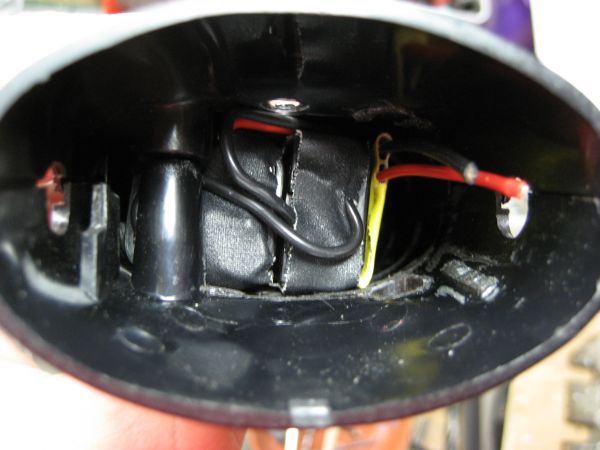

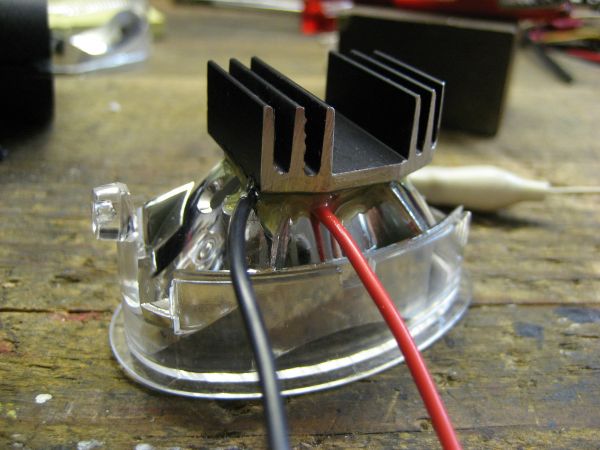

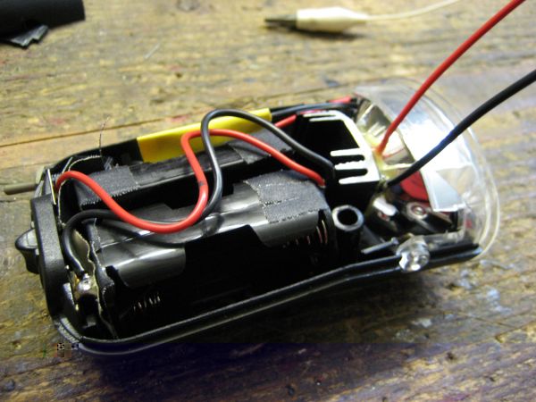

Vom Aufbau habe ich nur die Bilder die hier im Beitrag sind, z.b.:

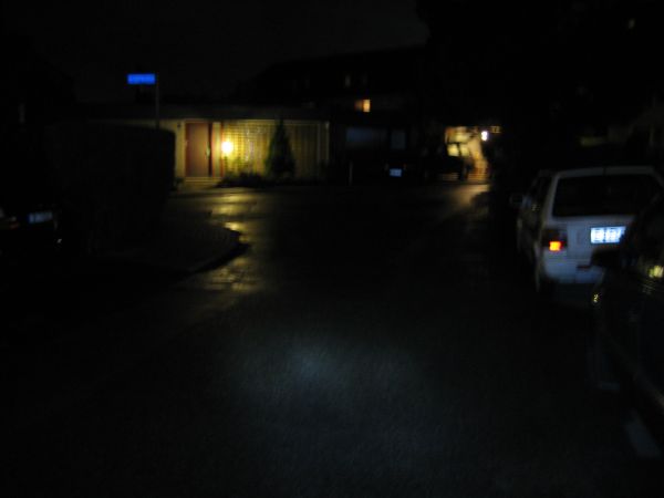

Hab nochmal Bilder gemacht.
Leider war die Straße naß, und eine nasse schwarze Straße frisst das Licht auf.
Man beachte aber:
-Das stüch trockene Straße rechts unterm Auto
-Die Reflektionen bis hinten zu der Glasbauwand und zu dem Auto welches vor der Garage steht
-Die Ausleuchtung nach rechts auf das Auto, im Wald ist das echt klasse weil man jegliches gestrüb erkennt und nicht reinfährt... :D
Und noch immer fehlt ein Stück Helligkeit, aber die Digicam konnte ich nicht weiter verstellen...
Lampe aus
Lampe auf 350mA
Lampe auf 1000mA

WOW
Ist ja Wahnsinn, wenn man bedenkt, dass der Teer nass ist. Kein Wunder, dass du mit Lichthupe begrüßt wirst.
Viel heller ist das Licht an meiner alten Gurke(Polo) auch nicht.
