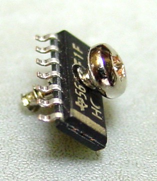

RPH
Beiträge: 182
Registriert: Fr, 27.04.07, 08:13
Wohnort: Südlich v.Augsburg
Di, 18.09.07, 21:13
Servus bei einander,
es ist traurig mit ansehen zu müssen wie hier Fachleute diskutieren über Sachen,
von denen sie augenscheinlich nicht die geringste Ahnung haben.
Auch von Luckylu1 bin ich schwer enttäuscht, es ist in bestimmten Kreisen durchaus
üblich, die ICs anzunageln, damit die beim löten mit dem Schweißbrenner nicht wegrutschen.
Ich habe die Methode etwas verfeinert und schraube meine ICs jetzt fest, damit kann die wieder
entfernen wenn die mir dauernd bei Belastungstests durchbrennen.
Ihr denkt doch jetzt bestimmt, der ist doch bescheuert und das gibt es doch gar nicht, oder ?
Hier mein Beweismittel:
MfG RPH
