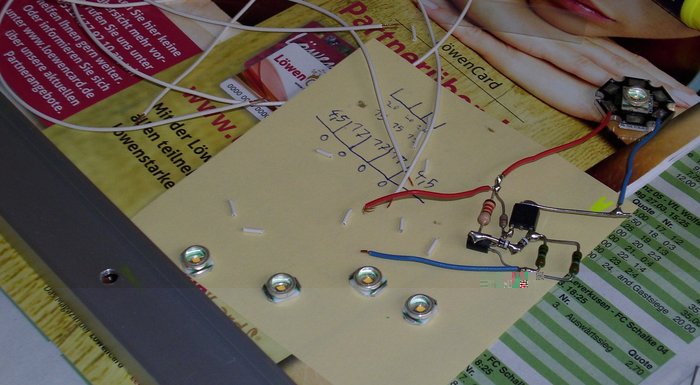

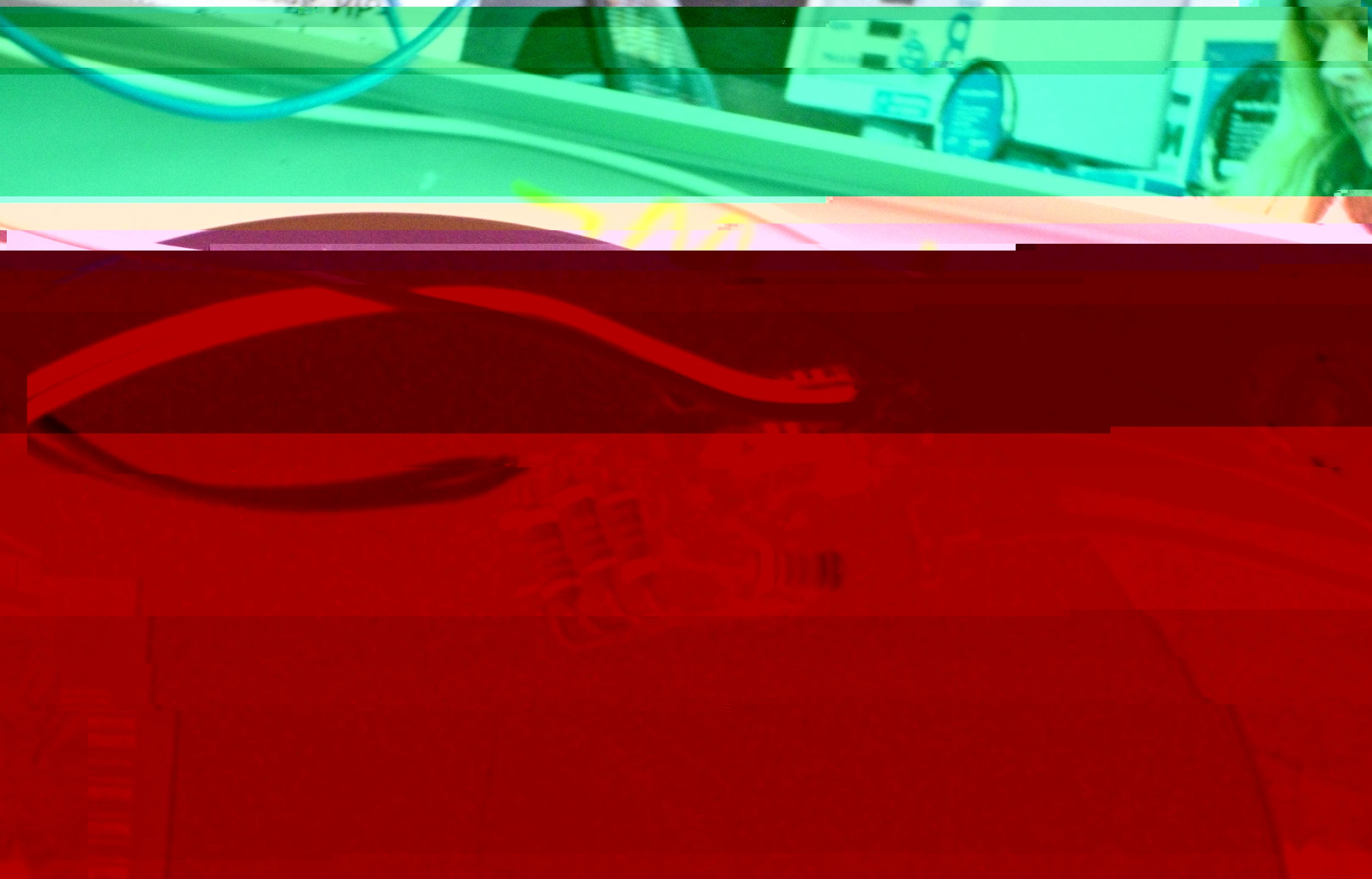

Die Ecken der Cree XR-E beherbergen die Durchkontaktierungen zur Unterseite, deshalb habe ich sie mit einem Seitenschneider abgekniffen. (Vorsicht, die Keramik schießt mit extremer Geschwindigkeit durch die Gegend, aufpassen!) Außerdem die Zange nicht zu nah an der Linse ansetzen, da diese sonst u. U. zur Seite gedrückt werden könnte.
Einige Cree XR-E mit abgeknipsten Ecken (eigentlich nicht notwendig, da die Alu-Leiste eloxiert ist, dem traue ich aber nicht). Beim Abknipsen in einen weitgehend abgedeckten Behälter knipsen, kann sonst ins Auge gehen!!!

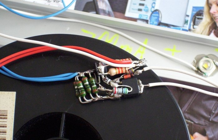

Ultra-Low-Drop-KSQ im Detail --- die KSQ basiert auf meiner Idee der 2-Transistor-KSQ mit 1N4148, im zugehörigen Thread wurde dann eine Schottky-Diode vorgeschlagen und von Beatbuzzer schließlich 2 Schottky-Dioden in Reihe, ich habe noch 5,6 ohm mit in Reihe geschaltet, die 1N4141, die hier zu sehen ist, ist nur für einen Shutdown-Anschluss gedacht und kann entfallen.

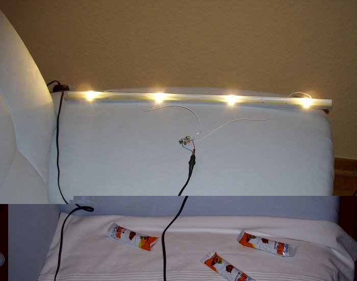

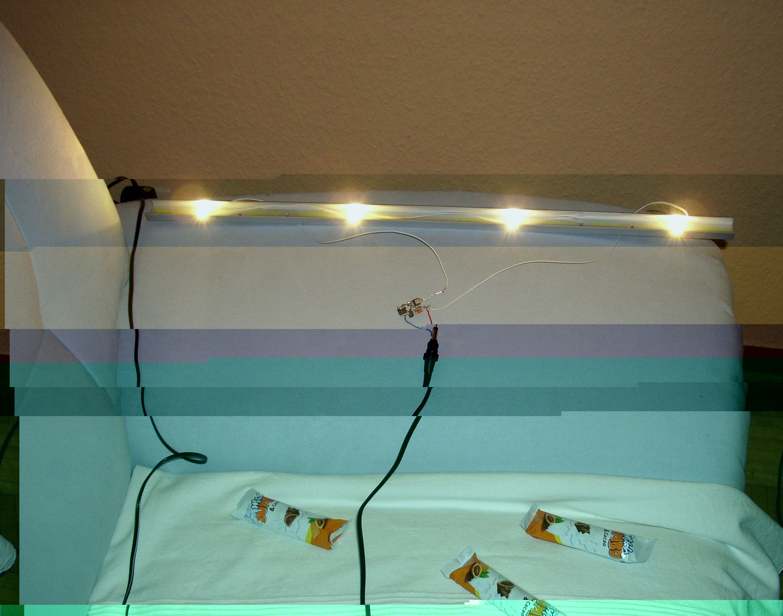

LED-Leiste testweise auf dem Sofa, mit den Schoko-Riegeln habe ich 3 der 4 LEDs über eine Stunde lang abgedeckt --- sie sind nicht geschmolzen, nichtmal weich geworden, das Alu-U-profil erreicht nichtmal Körpertemperatur (350 mA durch die LEDs, alle 20 cm eine LED, U-Profil 20mm breit, Kanten 10 mm, Stärke 2 mm

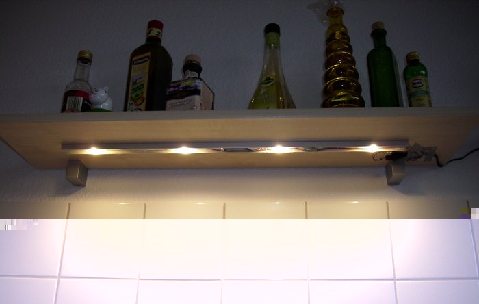

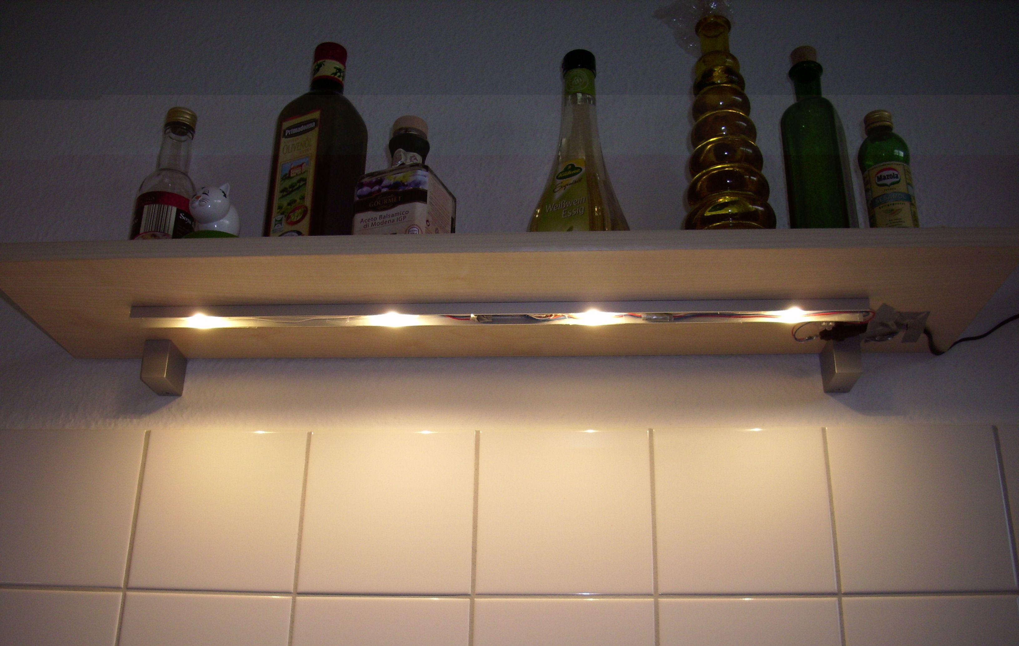

Vergleich 25W-Kerzen-Glühlampe vs. 5,6-Watt (ab Steckdose) LED-Leiste (4x Cree XR-E @ 350 mA, 4,5W gehen in die LEDs + KSQ, 380-390 mW davon in die KSQ, wobei davon wiederum allein 300 mW in den Basis-Vorwiderstand des PNP-Transistors gehen...)<br /><br />Die LED-Leiste is heller als die Glühlampe und das weiß ist etwas soviel neutralweißer als es auf dem Fotos wirkt, wie die Glühlampe warmweiße ist, als sie auf dem Foto wirkt :-)
