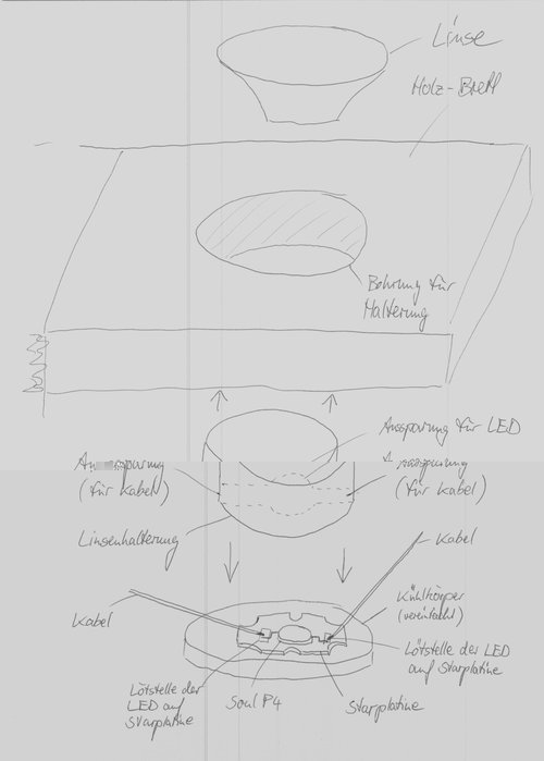

Ich brauche eure Hilfe und euer Knowhow beim Bau meiner Wohnzimmerlampe, die ich mir in den Kopf gesetzt habe, und das geht so schnell nicht wieder raus... :D
Vorab zu meinen Kenntnissen: Ich bin handwerklich recht begabt, habe vor ein paar Jahren schonmal mein Wohnzimmer mit Selbstbau-Lampen ausgestattet (aber keine LEDs) habe auch schon gelötet und aber mittlerweile eher rudimentäre Kenntnisse aus dem Physik-Leistungskurs, was elektrische Schaltungen anbelangt. Ich habe aber, denke ich zumindest, kein Problem, mich da wieder etwas einzulesen.
Wenn ich mir unsicher bin, würde ich euich vorher einfach nochmal konsultieren...
Folgendes habe ich vor: Da mein Wohnzimmer mit Möbeln aus Kernbuche ausgestattet ist möchte ich auch von der Decke eine Hängeleuchte aus Kernbuche bauen. Ich wohne im Altbau, Deckenhöhe >3,5 m. Ich stelle mir vor, ein Brett aus Buche, ca. 25 mm stark, rechteckig, etwa 400*600 mm oder 600*800 mm (weiss es noch nicht genau) mit Stahlseilen von der Decke hängen zu lassen, etwa in 2,5 m Höhe und in diesem Brett 8 HighPower-LEDs einzulassen. Ich habe das mal aufgemalt, damit ihr eine Vorstellung habt, wie ich mir das vorstelle.
Und da kommen wir auch schon zum Punkt. Ich befürchte, das die einfach zu heiß werden.
LEDs hab ich mir diese vorgestellt: http://www.leds.de/High-Power-LEDs/Seou ... 145lm.html
Die 8 LEDs mit einer Streulinse versehen: http://www.leds.de/High-Power-LEDs/Lins ... edium.html
Die Streulinse und die LED in die Linsenhalterung: http://www.leds.de/High-Power-LEDs/Lins ... ul-P4.html
Dazu wollte ich 20 mm Löcher wie in der pdf aufgemalt bohren und die Linsenhalterung in das Holzbrett einlassen. Oben in die Linsenhalterung kommt doch die LED hinein, oder nicht? Und auf die andere Seite wird dann die Streulinse gesteckt. Liege ich da richtig? Wird das ganze dann zu heiß, so daß mir die Linsenhalterung und die Streulinse davonschmilzt? Wie ließe sich das mit der Kühlung realisieren?
Könnt ihr mir da ein paar Tipps geben?

Was die Streulinse für die Nichia 183 angeht, kannst du auch diese Streulinse nehmen. Das habe ich schonmal hier gefragt und auch Antwort bekommen. Da die Linsen meiner Meinung nach identisch sind, würde ich die Linsenhalterung mit dem größten Ausschnitt nehmen und die Linse dann da einsetzen. Ich lasse mich gern korrigieren, aber die Austauschlinsen und deren Halterungen unterscheiden sich doch nur in der Aussparung für den LED Emitter...
Die KSQ kannst du verwenden, die reicht. Ansonsten alles in Reihe ohne Widerstände direkt hinter die KSQ schalten.
Die Hitze musst du natürlich abführen. Da die Linsenhalterungen aber auf der Oberseite der Starplatine aufgesetzt werden, hast du immer noch die Unterseite zur Wärmeabfuhr. Mit anderen Worten: du kannst die Halterung in das Loch einlassen, die Starplatine kommt von oben darauf und auf die Starplatinen muss dann die Kühlung. Ich würde an deiner Stelle ein flaches Alu U-Profil nehmen und das umlaufend über den Starplatinen anbringen. Natürlich musst du die Ecken dann auf 45° Gehrung schneiden, aber bei deinem Geschick sollte das möglich sein.
Die Dimmung kann bei den LEDs immer nur nach der KSQ erfolgen. Bei einer Dimmung davor bekommt die KSQ zu wenig Ausgangsstrom. Sie versucht dann die Stromstärke zu erhalten und fährt auf der Ausgangsseite die Spannung nach oben. Musste ich leider schon im Eigenversuch feststellen. Ergebnis: alle LEDs sind kaputt. Also wenn du vorher dimmen willst, dann nimm eine dimmbare KSQ. Hier im Shop finde ich keine Passende, aber die Welt ist groß und Google dein Freund.

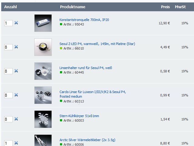

Ich hab jetzt mal eine Bestellung fertig gemacht, möchte aber bevor ich sie auslöse mal eure Meinung dazu haben. Da es für die Nichia keine richtige Halterung gibt wo die reinpassen, habe ich mich nun doch für die Seoul P4 entschieden. Betrieben bei 700mA bringen 8 Stück 944 Lumen. Reicht das aus um ein Zimmer mit ca. 18m² zu beleuchten?
Sie benötigen dann zusammen 28V. Das liegt ja genau in dem Bereich, was die KSQ (siehe Bild), für die ich mich entschieden habe , leistet. Die Dimmfunktion lasse ich jetzt erstmal weg. Da es meine erste LED-Lampe ist, die ich baue, möchte ich erstmal ein paar Erfahrungen sammeln.
Nochmal zu den Halterungen. Die, die ich ausgewählt habe, sind an sich nicht für die Star-Platinen geeignet, das hab ich gelesen. Ich habe folgendes vor:
Ich möchte in das Holzbrett Bohrungen entsprechend des Durchmessers der Halterungen machen. In diese Bohrungen soll von oben dann die Halterung eingelassen werden, so dass diese bündig mit der Unterseite des Brettes abschließt. Diese Halterung soll evtl. bei Bedarf mit dem Brett verklebt werden. Dann habe ich vor, die Star-Platine auf den Sternkühlkörper zu kleben, und diesen dann von oben in die Halterung einzusetzen. Dabei macht mir noch der Anschluß Sorgen. Da ja die Star-Platine für diese Halterung an sich nicht geeignet ist (zumindest steht das so in der Erläuterung für die Linsenhalterung), will ich die LED in die Halterung einclipsen. Mein Problem ist noch der elektrische Anschluß der Starplatine. Wenn ich die Kabel auf die vorgesehenen Stellen auf der Starplatine auflöte, werden die Kabel dann im Weg sein, so dass ich die LED von oben nicht ganz in die Halterung einclipsen kann. Daher möchte ich die Kabel an der Stelle auflöten, wo auch die LED auf die Starplatine gelötet ist. Ich hab das Ganze zum besseren Verständnis als Explosionszeichnung mal aufgemalt.
Wird das so funktionieren? Oder ist da irgendwas im Weg?
Auch macht mir die Wärmeentwicklung noch ein bisschen Sorge. Wird das Brett und die von mir gedachte Konstruktion die Wärmeentwicklung aushalten? Reicht die Kühlung mit den von mir gewählten Kühlkörpern aus?
Und um ganz sicher zu gehen: Die LEDs einfach nur so ein Reihe schalten ohne Widerstand und alles?

m0d3m hat geschrieben:... 944 Lumen. Reicht das aus um ein Zimmer mit ca. 18m² zu beleuchten?
Für die einen ja, für andere nein. Es kommt da ganz auf die eigenen Bedürfnisse an. Würde Dir eine ca. 75W konventionelle Lampe ausreichen?
m0d3m hat geschrieben:Da es meine erste LED-Lampe ist, die ich baue, möchte ich erstmal ein paar Erfahrungen sammeln.
Gute Einstellung! Da hoffe ich mal, dass da Ganze dann auch klappt wie gewünscht.
m0d3m hat geschrieben:Daher möchte ich die Kabel an der Stelle auflöten, wo auch die LED auf die Starplatine gelötet ist.
Das größte Problem hier sehe ich in dem Auflötprozess, denn die Hitze des Lötens wird von der Platine ein wenig weggesaugt; in der anderen Richtung zur LED hin breitet sie sich aber ungehindert aus. Die Lötzeiten müssen dazu so kurz wie möglich sein und die Platine sollte nicht die Gelegenheit haben Wärme irgendwohin abzuführen, also auf keinen Fall schon vor dem Löten auf den Kühlkörper montieren!
Ob das so funktioniert möchte ich nicht beurteilen, da ich nicht über entsprechende Erfahrung verfüge. Aber ja, LEDs einfach in Reihe schalten an die KSQ. Dafür ist die KSQ da.
Ich würde allerdings eher Wärmeleitpaste und Schrauben den Vorzug geben. Zum einen leitet Wärmeleitkleber schlechter die Wärme ab als Wärmeleitpaste, zum anderen ist es Dein erstes Projekt - und solltest Du Veränderungen daran vornehmen wollen - z.B. zu Gunsten einer anderen LED - dann sind zwei Schraube wesentlich leichter aufgedreht als eine Starplatine vom Kühlkörper gekratzt. Und ob die danach dann noch funktioniert...
Alles in allem: Ein schönes Projekt.

strenter hat geschrieben:Das größte Problem hier sehe ich in dem Auflötprozess, denn die Hitze des Lötens wird von der Platine ein wenig weggesaugt; in der anderen Richtung zur LED hin breitet sie sich aber ungehindert aus. Die Lötzeiten müssen dazu so kurz wie möglich sein und die Platine sollte nicht die Gelegenheit haben Wärme irgendwohin abzuführen, also auf keinen Fall schon vor dem Löten auf den Kühlkörper montieren!
Und dazu sollte der Lötkolben richtig heiß sein und auch leistungsmäßig stark genug sein (kein 15 Watt Kolben). Je heißer der Lötkolben ist, umso schneller wird das Lötzinn flüssig, umso kürzer dauert die Lötzeit insgesamt. Da kannst Du gefahrlos mit 350 Grad dran. Bei einer hohen Temperatur wird die Hitze nur dort erzeugt, wo sie gebraucht wird, nämlich an der Lötstelle. Die Wärme hat gar keine Zeit die Starplatine zu durchdringen und möglicherweise die Led zu schädigen.
Danach diese Lötstelle erst abgekühlen lassen, bevor der andere Kontakt gelötet wird. Je weniger Stress Du beim Löten produzierst, umso mehr freut sich die Led. Um keinen thermischen Schock zu erzeugen, die Lötstellen normal an der Luft abkühlen lassen, auf keinen Fall mit einem feucht-kalten Lappen oder etwas Ähnlichem nachhelfen. Pusten ist erlaubt.

m0d3m hat geschrieben:Ich hab jetzt mal eine Bestellung fertig gemacht, möchte aber bevor ich sie auslöse mal eure Meinung dazu haben. Da es für die Nichia keine richtige Halterung gibt wo die reinpassen, habe ich mich nun doch für die Seoul P4 entschieden. Betrieben bei 700mA bringen 8 Stück 944 Lumen. Reicht das aus um ein Zimmer mit ca. 18m² zu beleuchten?
Zu deiner Bestellung: Von den Maßen her sollte die Nichia in einen Linsenhalter für eine Cree MC-E passen. Du könntest dann trotzdem die Nichia verbauen. Ich habe auch schon runde Linsenhalter auf Starplatinen verbaut. Das ist kein Problem. Der Emitter muss allerdings durch die Öffnung passen. Der Nichia Emitter hat Maße von 4,5x6 mm. Die MC-E hat 7x9 mm als Außenmaße des Emitters. Die Nichia passt also durch die Öffnung.
Bei den Linsen hatte ich ja oben schon die Linsen für die Luxeon Rebel genannt. Das passt auch, kann ich dir aus eigener Erfahrung bestätigen. Und alle Carclo Linsen passen in die Halter. Die Unterschiede in den Linsen und den Halterungen bestehen in der Größe der Aussparung für den Emitter.
Die Starplatinen lassen sich für Anfänger wirklich gut bearbeiten. Welcher Emitter dann drauf ist, ist egal. Bei der Nichia bekommst du aber mehr Lumen fürs Geld und du kannst zur Not noch dimmen. Ich würde auch eher zu viel Lumen verbauen und dann runterdimmen. Das ist immer einfacher als der umgekehrte Weg.
Befolge die Tips von Achim, was das Löten angeht. Das hilft ungemein! Noch ein Tip aus eigener Erfahrung. Versuche die Lötpunkte möglichst klein zu halten (kein übergroßer Lötzinnklecks). Ist schwierig, das weiß ich. Aber das erleichtert das Aufsetzen des Linsenhalters. Sonst musst du mit einer Feile (oder Dremel oder Schleifpapier) das überschüssige Zinn abfeilen. Wenn du dann dabei zu viel abschleifst, ist die Platine hin...
*Edit*
Der Preis für die Linsen ist ja momentan für die P4 unschlagbar (1,50 günstiger pro Stück). Dann würde auch ich zur P4 greifen.

@kobidror: Wenn das mit der Nichia so in die Lampenhalterung passt, dann würde ich schon lieber die nehmen. Nur welche meinst Du genau?
Die: http://www.leds.de/High-Power-LEDs/Nich ... 258lm.html
oder
die: http://www.leds.de/High-Power-LEDs/Nich ... weiss.html
Die aus dem zweiten Link würden bei 700mA ja permanent an ihrer Belastungsgrenze betrieben und somit sicherlich zu heiß werden bzw. nicht so lange halten.
Ich würde wenn, dann eher die aus dem ersten Link nehmen. Dann komme ich bei 8 Stück und 700 mA Betriebsstrom auf einen Lichtstrom von 1720 Lumen, was fast das doppelte von dem der Seoul P4 wäre bei sogar etwas weniger Leistungsaufnahme... Effizienz pur eben. Wenn man schon bei Naturstrom ist, dann darf auch der so effizient wie möglich genutzt werden... :)
Hab auch in dem von Dir geöffneten Thread viewtopic.php?f=24&t=10821 gelesen, offenbar gibt es ja doch Linsen für die Nichias. Ich hab nur die Befürchtung, das wie in der Beschreibung der Optiken beschrieben, der Fokuspunkt und die Abstrahlcharakteristik nicht optimal ist wenn man eine andere LED verwendet als die, für die die Linse gebaut ist. Aber gut. Oder ich finde im Netz noch einen Carclo-Linsen-für-Nichia-LEDs-Distributor... 8)
Danke und Gruß

kobidror
Beiträge: 144
Registriert: Mo, 28.06.10, 19:29
Wohnort: Kaarst
Do, 07.04.11, 15:32
Ich meine die erste.

Na dann ist das doch fein, dann werde ich wohl doch die Nichias bestellen... Auch wenn die Linsen teurer sind, aber dafür fast doppelt so viel Licht!
Danke für den Tipp!
m0d3m
Do, 07.04.11, 15:52
Die 258 Lumen Nichia habe ich auch mehrfach im Einsatz und bin sehr zufrieden damit!
Deine Bedenken zu den Linsen kann ich bei dieser Anwendung nicht nachvollziehen. Ein sauberer Brennpunkt wäre nur wichtig wenn ein ganz bestimmter, abgegrenzter Bereich angestrahlt werden soll. Bei einer Deckenleuchte mit mehreren LED´s erhöht Streulicht durch nicht saubere Fokusierung eher den Eindruck der Raumhelligkeit, vermindert allerdings den Eindruck einer "Lichtinsel".
Ich versuche bei Raumleuchten durch untergehängtes Glas oder Plexiglas eher, einen Teil des Lichts in den Raum (auch an die Decke) zu reflektieren. Je nach Anwendung mit klarem oder mit milchigem Glas.
