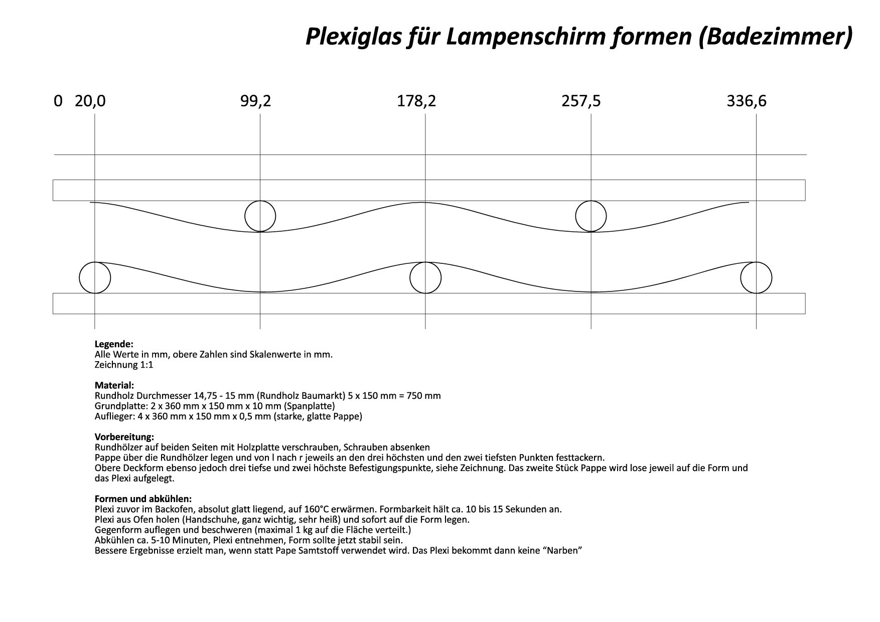

zuerst die Form für das Plexiglas, Planzeichnung mit Erläuterung wie es gemacht wird und dann Fotos dazu (Plexi nur mit Acrifix 1R 192 kleben, Datenblatt unbedingt lesen):
Zeichnung und Anleitung zum Formen
Form und Gegenform
Form und Gegenform
Plexiglas eingelegt (160°C Handschuhe nicht vergessen!!!!)
