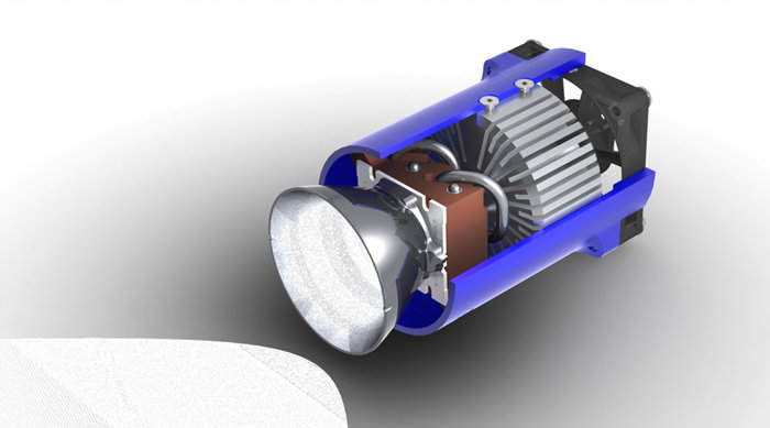

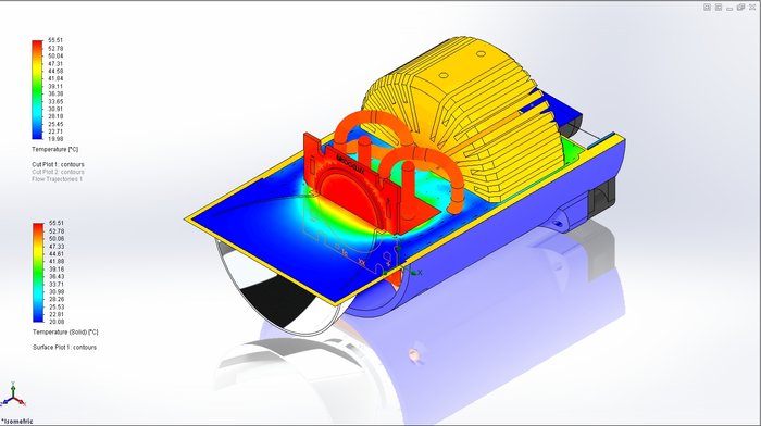

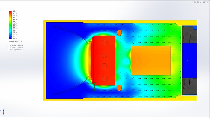

Hallo LED Freunde,
sorry, dass ich euch so spärlich mit Informationen versorgt habe - aber es geht natürlich weiter ;-). Der Kühlkörper und das drumherum ist designt und grob durchsimuliert, schaut gut aus, bei einem DM70 Lüfter mit 44m³/h, vier Heatpipes und einem Aluminium Kühlblock komme ich auf ca. 60°C an der LED. Ich denke das ist vertretbar.
Anbei zwei Bilder, über Anregungen und Verbesserungsvorschläge freue ich mich natürlich. Gleich vorweg: Vermutlich gibt es dann noch eine Konstruktion, die den Reflektor vorne besser schützt... Im Großen und Ganzen denke ich aber dass die Lösung halbwegs kompakt ist (DM75*150mm incl Reflektor).
Nächster Schritt ist die Fertigung des Gehäuses und die Beschaffung der ganzen Einzelteile (Heatpipes, Lüfter, Akku).
LG Florian

Wow, sieht sehr gelungen aus :wink:
Welches Programm verwendest du? 8)
Merci, konstruiert wurde mit SolidWorks, die Temperatursimulation kommt von FlowSim. Das Aufwändigste war, die Heatpipes auf den begrenzten Raum unter einhaltung der zulässigen Biegeradien unterzubringen.
