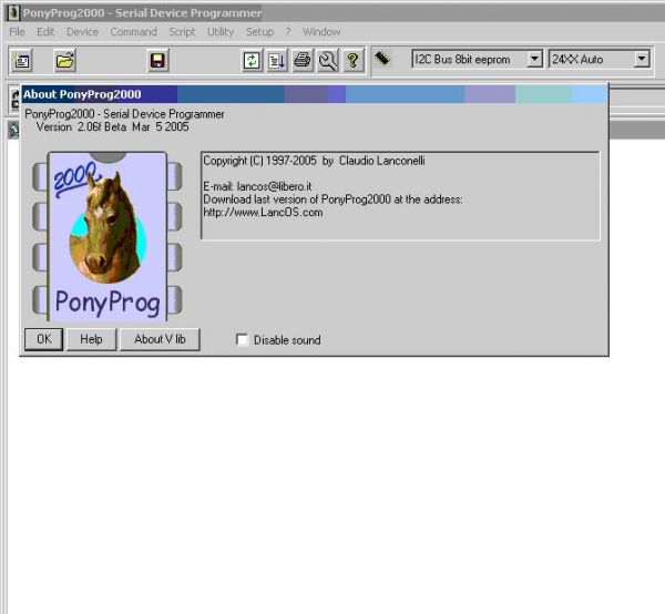

Folgendes Fenster sollte beim Start kommen:
Mit „OK“ Bestätigen.
Danach sollte diese Meldung kommen:
Auch mit „OK“ Bestätigen.

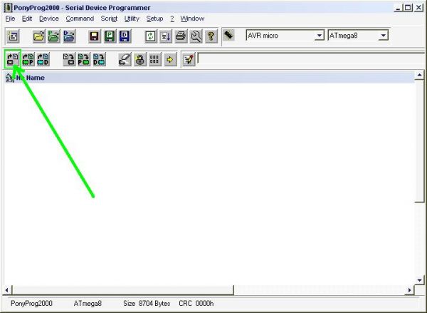

Nun können wir versuchen, eine Verbindung mit dem Microcontroller herzustellen.
Wir klicken auf Button untenlinks:
Warten ein paar Sekunden. Dann sollte folgende Meldung mit "Read successful" kommen.
Wenn diese Meldung kommt, heißt es das die Verbindung zum Board/Microcontroller funktioniert. :o

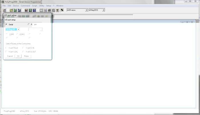

Ich hab bei mir ein Problem.
Ich kann die oben angegebenen Einstellungen nicht vornehmen. Also bei mir kann ich den COM2 Port nicht auswählen.
Ich habe Bilder angehängt, wie es bei mir ausschaut.
Wer auch nur ne Vermutung hat, warum es nicht klappt - bitte schreibt es, ich wäre für jeden Hinweis dankbar ; )
Habe glaub ich auch kein HotSync Programm.
PS.: wenn die frage hier nich hingehört, dann bitte verschieben. Aber ich dachte halt, hier hat man gleich den richtigen Bezug.
So, 14.02.10, 11:41
Hmm, dann will ich mal ne Vermutung äußern:
COM2 ist bei dir ein über PCI erweiterter COM-Port.
Wähle mal den Kommunikationsanschluss COM1 aus. Wenn du dein Board an dem "echten" seriellen Anschluss dran hast, wird das höchstwahrscheinlich der COM1 sein und nicht der COM2.
