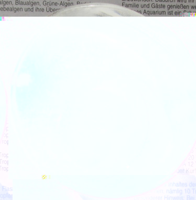

Die Endlighten-Stäbe werden mit sägerauhen Schnittflächen geliefert. Diese müssen für einen möglichst verlustarmen Lichteintritt hochglanzpoliert werden. Hierzu werden die entsprechenden Flächen mit Schleifpapier (angefangen mit 320er-Körnung bis 1200er-Körnung) glatt gezogen (letzte Körnungen im Nassschliff). Dabei liegt das Schleifpapier auf einem harten, glatten Untergrund und der Endlighten-Stab wird über die Schleiffläche gezogen. Nach dem Reinigen (Wasser, Spülmittel) der jetzt noch leicht matten Flächen werden diese mit einem handelsüblichen Flambierbrenner
http://www.amazon.de/s/ref=nb_sb_ss_i_1 ... Caps%2C245
flammpoliert.
Die Flamme wird hierzu gleichmäßig und nicht zu langsam über die zu polierende Fläche gezogen. Die Plexiglasoberfläche schmilzt dabei an (d.h. verflüssigt sich) und bildet nach dem Erkalten eine hochglänzende, lichtdurchlässige Fläche. Aber Vorsicht, etwas zu wenig Hitze führt zu einer leicht matten Oberfläche, etwas zu viel erzeugt Blasen. Deshalb mein Tipp: an Reststücken üben, bis es passt.
Hier ein Foto eines flammpolierten 10 cm-Stücks des Endlighten-Materials, Aufnahme von oben mit Blitz, das Endlighten-Stück auf einen Beipackzettel gestellt:

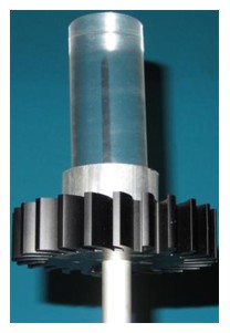

Richtig edel wirkt die Leuchte, wenn man oben noch einen Endlightenstab aufsteckt. Die günstigste Variante ist ein 10 cm langer Stab, den man als versandkostenfreies Muster bei Evonik für 4,16€ bestellen kann:
Bild09 Kopf Endlighten klein aus.jpg (12.89 KiB) 10040 mal betrachtet
(Bild09)
Bild10 Kopf Endlighten klein an.jpg (23.66 KiB) 10040 mal betrachtet
(Bild10)
Noch besser wirkt ein 20 cm langer Stab, dafür ist man allerdings inklusive Versandkosten gleich 31€ los:
