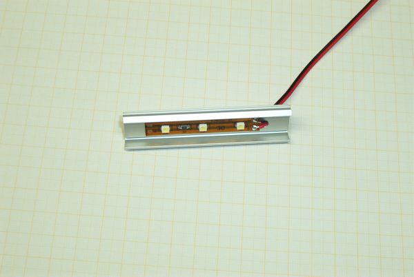

Diese habe ich an den Seiten entgradet und ein 3mm Loch gebohrt.
Dort habe ich dann die 2-Adrige Litze gesteckt und die LED-Leiste angelötet.
Die LED-Leisten sind auf der Rückseite selbstklebend. Also habe ich diese am Alu-Profil befestigt.

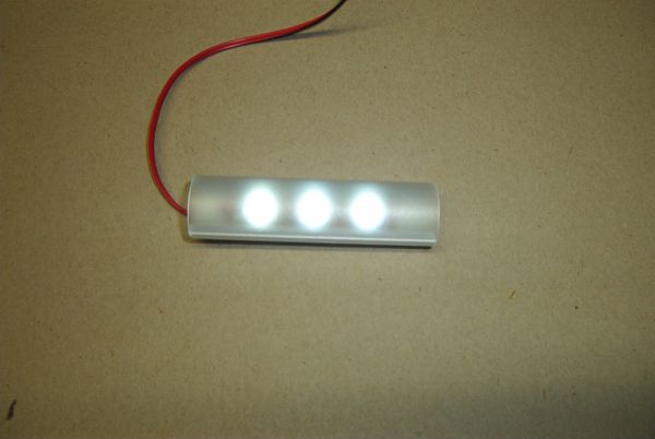

Und die Abdeckung aufgesteckt.
Anschliessend noch ein Funktionstest. Das ganze dann 15 mal angefertigt!!!

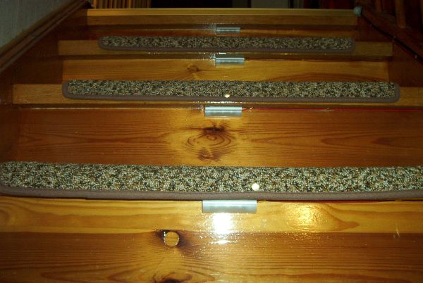

Die fertigen Alu-Profile mit Heißkleber von unten an die Stufen geklebt.

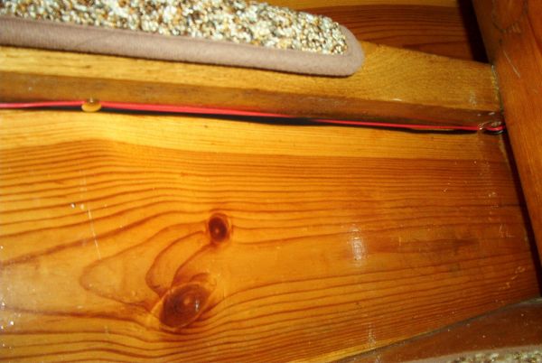

Die die Kabel habe ich dann mit Reißzwecken unter den Stufen fixiert.
Das ganze dann 15 mal für jede Stufe!!!

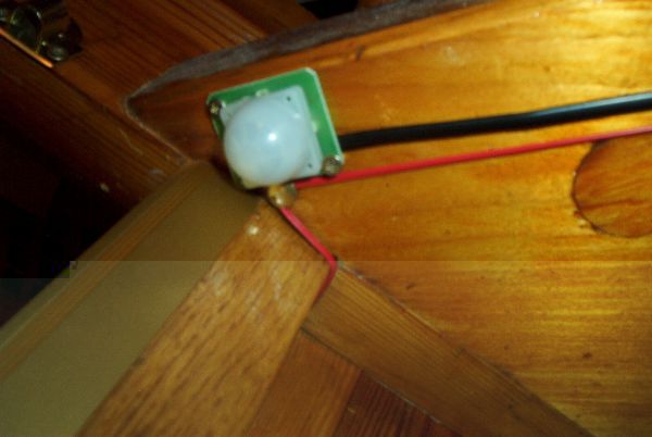

Den Bewegungsmelder habe ich dann an der Seite mit Schrauben befestigt.
So, das er reagiert, wenn man kurz vor der ersten Stufe steht, wenn man von oben kommt.
Den anderen habe ich unter die 3. Stufe von unten montiert, so das dieser reagiert, wenn man die die Nähe der untersten Stufe gelangt.

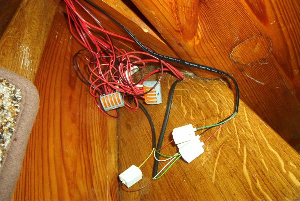

Die Kabel der LED-Leisten und der Bewegungsmelder habe ich auf ca. 1/3 der Treppe zusammen geführt, da ich hier das Loch zur Unterseite der Treppe gebohrt habe.
Die Kabel sind mit Wago Klemm Klemmen zusammengeklemmt worden.

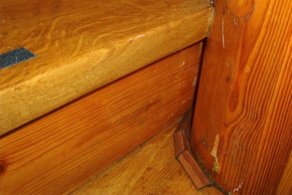

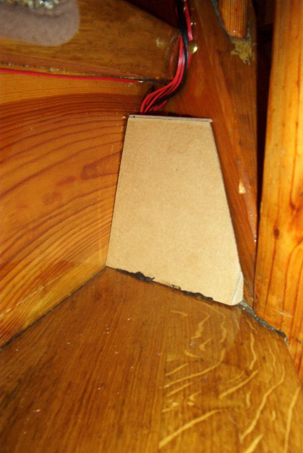

Damit man die Verkabelung nicht sihet, ist hier die extra angefertigte Holz-Abdeckung für die Stufe, die die Kabel versteckt angebracht worden.

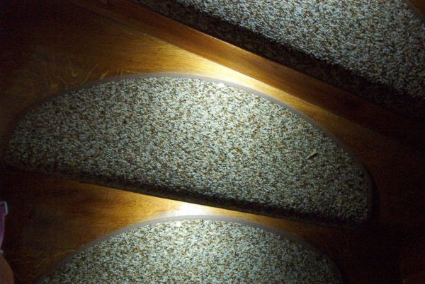

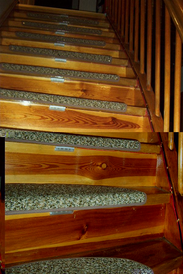

Und hier ein paar Bilder im Betrieb:
Mal mit Biltz!
Mal ohne Blitz!
Mal von oben kommend!
Mal von unten kommend!
Und hier noch eins, wenn man direkt auf eine Stufe schaut.

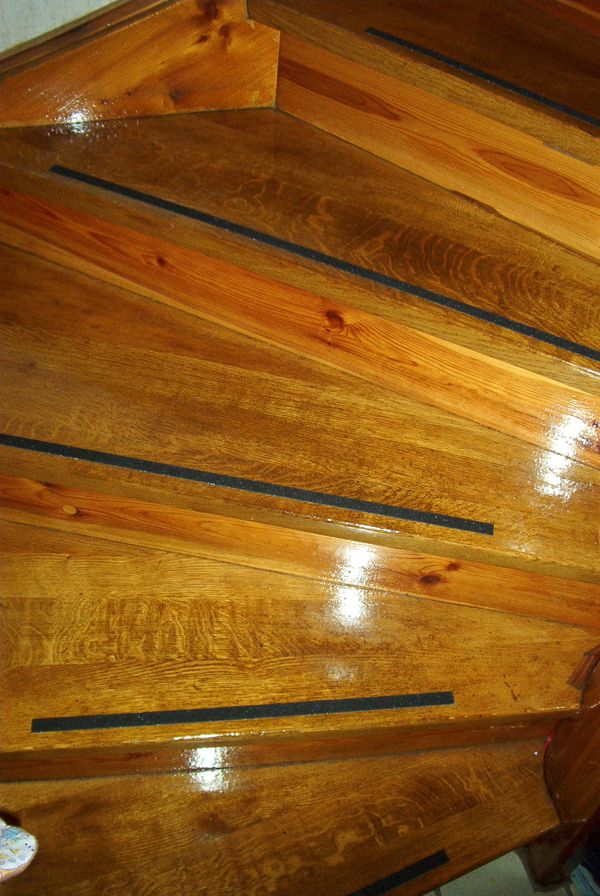

Mi, 04.04.07, 21:53
ich habe meine Treppe noch etwas "verfeinert":
Die Teppiche habe ich entfernt und gegen Rutschstreifen getauscht:
Und die Kabel habe ich unter einer Holz Winkel Leiste versteckt:
Man sieht nun nichts mehr von den Kabeln!
