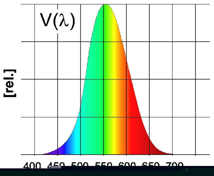

Die Summe der drei Absorptionskurven der S-, M- und L-Zapfen unter Berücksichtigung der relativen Anzahl der jeweiligen Zapfen (S-Zapfen z.B. ca. 12%) beschreibt die Spektrale Hellempfindlich-keitskurve für das Tagsehen.
Die blaue Kurve zeigt die Hellempfindlichkeit für die Nachtsicht. Das Auge kann hierbei keine Farben mehr unterscheiden. Die maximale Empfindlichkeit liegt bei 505 nm.
Die rote Kurve stellt die Hellempfindlichkeitskurve des Auges für die Tagsicht dar. Sie wird als V-Lambda-Kurve bezeichnet. Die maximale Empfindlichkeit liegt bei 555nm.
Je weiter die Wellenlänge von diesen 555nm abweicht, desto unempfindlicher wird das Auge.
Bei einer Wellenlänge von beispielsweise 640nm (rot) bewirkt Licht mit der gleichen Lichtleistung nur noch etwa 18% des Helligkeitseindrucks von grünem Licht mit der Wellenlänge 555 nm.
Der Lichtstrom φV beschreibt die Strahlungsleistung einer Lichtquelle unter Berücksichtigung der V-Lambda-Kurve. Die Einheit ist das Lumen (lm). Eine monochromatische Strahlung mit der Wellenlänge 555nm und der Strahlungsleistung 1 Watt erzeugt einen Lichtstrom von 683 Lumen.
Ist also die von einer Lichtquelle abgegebene elektromagnetische Strahlungsleistung (gemessen in Watt) gegeben, so kann der entsprechende Lichtstrom ermittelt werden, indem die einzelnen Wellenlängen der Strahlung mit der jeweiligen relativen Empfindlichkeit des Auges V(λ) bei der betreffenden Wellenlänge λ gewichtet werden und das Ergebnis durch Multiplikation mit dem Skalierungsfaktor Km = 683 lm/W von Watt nach Lumen überführt wird.
Der Lichtstrom beschreibt also vereinfacht ausgedrückt, welche für das Auge verwertbare Lichtmenge ein Leuchtmittel abgibt. Es handelt sich um eine rein quantitative Angabe.

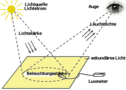

Die Beleuchtungsstärke
Die Beleuchtungsstärke Ev, gemessen in Lux (lx), ist das Maß für die Intensität des Lichtstromes, der auf einer beleuchteten Fläche A auftrifft.
Die Beleuchtungsstärke beschreibt den messbaren Lichteinfall an einem Ort oder auch die Ausleuchtung der Fläche.
Mit der Beleuchtungsstärke wird somit angegeben, wie viel des Lichtstroms einer Lichtquelle auf der zu beleuchtenden Flächeneinheit tatsächlich ankommt. Dies ist die erste qualitative Bewertung der Beleuchtung. Mit der Angabe lux wird physikalisch nachvollziehbar, also messbar, definiert, mit wie viel Lumen, also welchem Lichtstrom, eine Fläche beleuchtet wird. Diese Beleuchtungsstärke kann mit einem speziellen Messgerät, dem Luxmeter, gemessen werden.
Der Begriff Beleuchtungsstärke darf keinesfalls mit dem Begriff Helligkeit verwechselt werden. Helligkeit ist ein subjektiver Begriff, der von Auge und Gehirn interpretiert wird und stark von der jeweiligen Situation bzw. Umgebung abhängt.

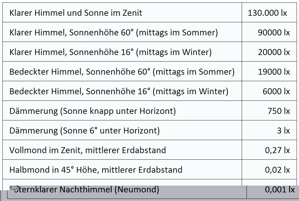

Typische natürliche Beleuchtungsstärken:
Wie man sieht, deckt die natürliche Beleuchtung den Bereich einiger Zehnerpotenzen ab. Im Verlaufe der Evolution haben sich Auge und Gehirn an diese Tatsache angepasst.
Selbst bei Halbmond mit 0,02 lx besteht kaum die Gefahr, dass jemand über Hindernisse stolpert. Farbsehen ist dabei natürlich nicht mehr möglich, in diesem Bereich übernehmen die Stäbchen im Auge.
Bei später Dämmerung mit mehr als 3 lx ist hingegen bereits meist einwandfreies Farbsehen möglich.

Die Leuchtdichte
Die Leuchtdichte einer Fläche bestimmt, mit welcher Flächenhelligkeit das Auge die Fläche wahrnimmt und hat daher von allen photometrischen Größen den unmittelbarsten Bezug zur optischen Sinneswahrnehmung. Die Einheit ist das cd m-2 (Candela je Quadratmeter).
Die Leuchtdichte ist also der Lichtstrom je Fläche und Raumwinkel.
Die Leuchtdichte wird z.B. bei Monitoren oder Fernsehern angegeben.
Die Definition der Leuchtdichte weist die Besonderheit auf, dass der abgegebene Lichtstrom nicht wie üblich auf das abstrahlende Flächenelement, sondern auf das in Abstrahlrichtung projizierte Flächenelement bezogen wird.
Im Prinzip wird hiermit also beschrieben, welcher Lichtstrom von einem beobachteten Objekt in Richtung Auge reflektiert wird. Die meisten Objekte reflektieren dabei das Licht diffus, also in alle Richtungen gleichmäßig. Ein Beispiel hierfür ist ein Blatt Papier. Betrachtet man ein solches Blatt, wird es immer den gleichen Helligkeitseindruck hinterlassen, egal aus welchem Winkel oder aus welchem Abstand man es betrachtet.

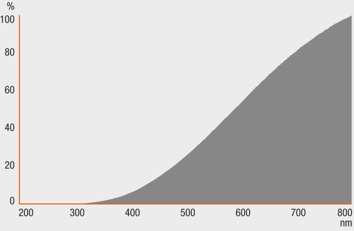

Hier die Spektralverteilungen dreier unterschiedlicher Leuchtmittel des Herstellers Osram mit einer jeweiligen Farbtemperatur von 2700 K:
Osram Halogen Classic A, CRI 100

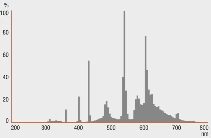

Osram Lumilux deLuxe T8, Leuchtstoffröhre CRI >90
Referenz: V-Lambdakurve
Oben das Spektrum einer Halogenbirne. Da es sich um einen thermischen Strahler handelt, ergibt sich eine optimale Spektralverteilung und somit ein CRI von 100.
Darunter das Spektrum einer Leuchtstoffröhre. Das Spektrum weist erhebliche Lücken auf. Die Spitzen im Spektrum sind aber so geschickt verteilt, dass das Messverfahren einen Wert von >90 Ra liefert. Auch fürs Auge ergibt sich so eine gute Farbwiedergabe. Allerdings wird es aufgrund der Lücken nahezu unmöglich, in bestimmten Bereichen feinste Farbnuancen zu unterscheiden.

Zur leichteren Bewertung der Spektralverteilungen ist die V-Lambdakurve in Grau eingezeichnet. R70 (blau) entspricht einem CRI von 70, R80 (grün) einem CRI von 80 und R90 (rot) einem CRI von 90. Bei den Kurven darf man nur die Spektralverteilung betrachten. Die Amplituden sind untereinander nicht direkt vergleichbar, da es sich um relative Werte handeln, die sich auf die jeweils maximale Amplitude (=100%) der jeweiligen Kurve beziehen.
Deutlich zu erkennen ist, dass die CRI 90-Version erheblich mehr Leistung im langwelligen (roten) Bereich abstrahlt als die CRI 70-Version. Diese Leistungsanteile sind für einen hohen CRI notwendig, gehen aber durch die Korrektur mit der V-Lambdakurve kaum noch in die Berechnung des Lichtstroms ein. Dadurch ergeben sich trotz praktisch gleicher Lichtleistung in Watt und damit identischem elektrischen Wirkungsgrad (bei diesen Modulen übrigens ca. 50%) unterschiedliche Effizienzen:
