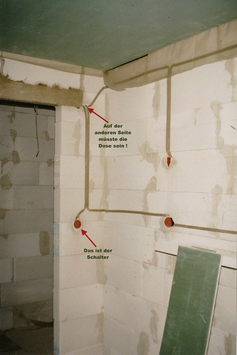

Da ich im Rohbau alles fotografiert habe, hier ein Foto:
Lampenmichel
Beiträge: 46
Registriert: So, 02.08.15, 17:55
Mi, 06.04.16, 19:54
Wenn du das nutzen des PE (Erde) Leiters meinst, ja das ist erlaubt wenn du den mit blauem Schrumpfschlauch als N Leiter erkennbar machst.
mfg Michael

Vorher Prüfen ob die Erde nicht durchverbunden ist.
Vielleicht hast du ja auch noch den Elektroplan von der Installation. Da kannst du dann nachsehen wie das Bad verdrahtet ist. Bleibt dann immer noch das Problem wo der Trafo hinsoll.
Zeig doch mal ein Bild von der Ecke mit der Dusche?
Gruss Andy

Do, 07.04.16, 08:11
Toll !
der Nullleiter, der im Schalter frei rumliegt, ist auch in der Abzweigdose frei, mit Durchgangsprüfer geprüft:
Schalter neu.JPG (140.2 KiB) 29176 mal betrachtet
Jetzt brauch ich ja nur noch das Grün/gelb-Kabel an beiden Seiten mit blauem Schrumpfschlauch versehen
und dann in der Abzweigdose ab in die Klemme mit den blauen Adern.
Im Schalter dann den Leiter (schwarz) und den (jetzt) blauen zum Trafo verlegen, der liegt in der Türzarge, und von da mit 12V ab zur LED-Leiste !
Alles richtig ??????
Wenn ja, vielen Dank an Euch alle für die konstruktiven Beiträge !
Viele Grüsse aus Scharbeutz ( Ostsee )
Freddy66
AKPSV
Beiträge: 12
Registriert: Sa, 28.11.15, 22:58
Do, 07.04.16, 16:25
Die Klemme mit den schwarzen Leitungen sollte L1 also die Zuführende Leitung sein. Von da sollte eine Leitung auf deinen Schalter gehen. Die Schaltleitung blau geht wohl auf die schwarze Klemmen. Die schwarze Leitung geht dann zur Lampe. Die Klemme mit den blauen Leitungen sind die Rückleitungen. Du musst eine Leitung vom Trafo an die schwarze Klemme und die andere an die graue mit den blauen Leitungen an klemmen. So wie im Bild. Der Trafo muss parallel zur Leuchte angeschlossen sein damit deine Leds mit der Leuchte angehen. Wenn das alles korrekt ist sollte auch das flackern der Leds weg sein. Bitte vorher Prüfen damit ein Kurzschluss vermieden wird.
Gruss Andy
