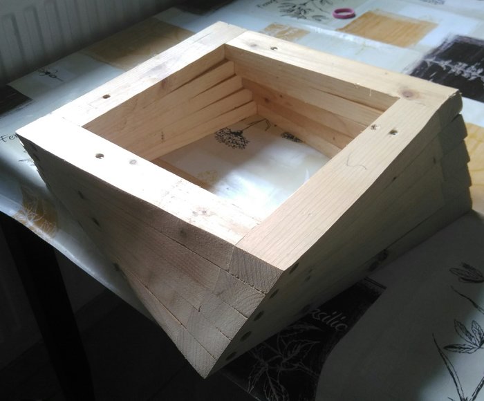

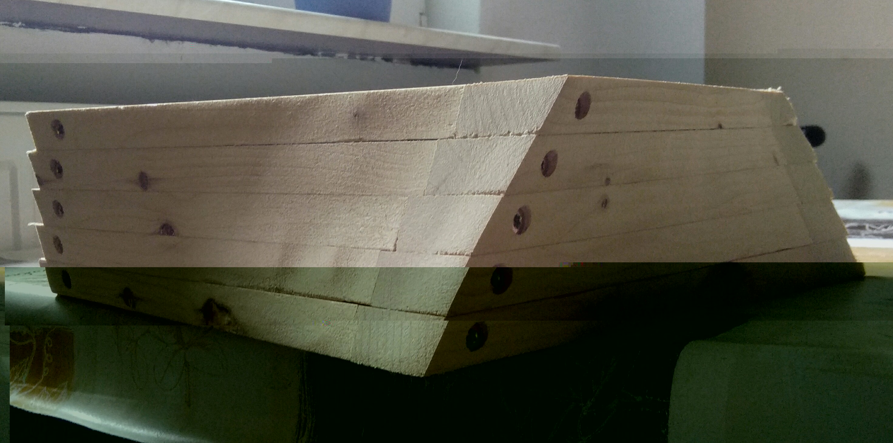

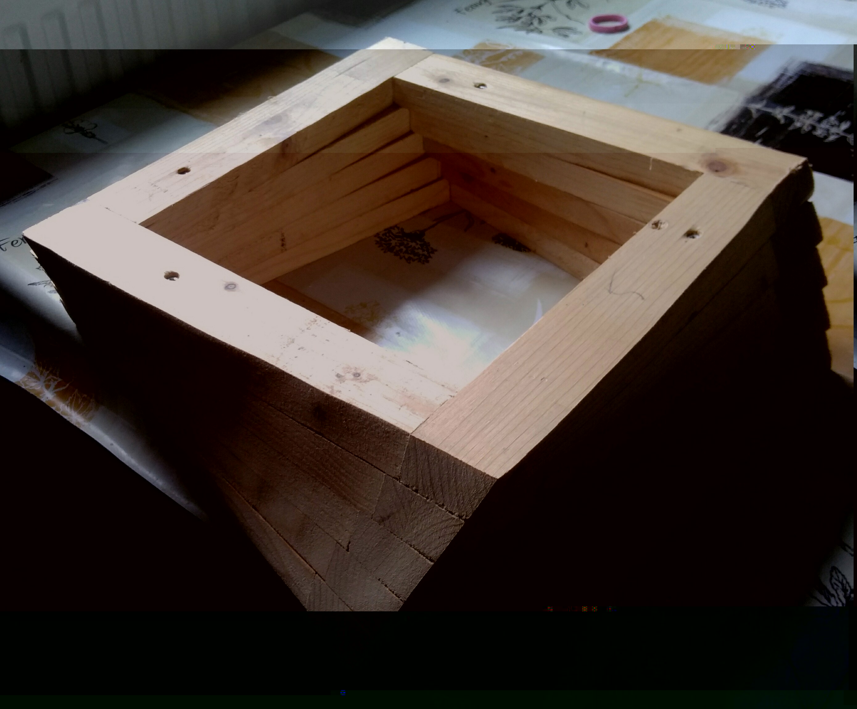

Ich Versuche jetzt Mal einige Fragen zu beantworten. Da auch meine Frau nicht wusste was ich mit Schichten meine, habe ich aus Kiefer Mal ein Probestück zusammen gebaut.
Da habe ich mal 5 Schichten zusammen gesetzt. Dort kommen aber noch zwischen jede Schicht 5mm Abstandshalter aus Holz dazwischen.
Insgesamt hat die neue Lampe eine Höhe von ca. 180cm. Das Walnussholz hat eine dicke von 26mm. Somit komme ich auf cirka 54 Schichten. Der Fuss der Lampe hat einen Durchmesser von 33cm und oben sind es 10cm. Deshalb will ich den Stripe nur als Dekobeleuchtung von innen. Damit dass ganze nicht so wuchtig wirkt.
Das Sechseckigen ist ein Schnitt Bild durch die Halterung für die Leisten. Da ich diese ja irgendwie befestigen muss. Einfach locker rein legen ist nicht ganz so toll. :lol:

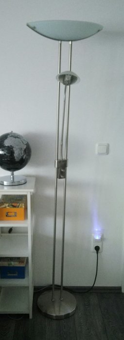

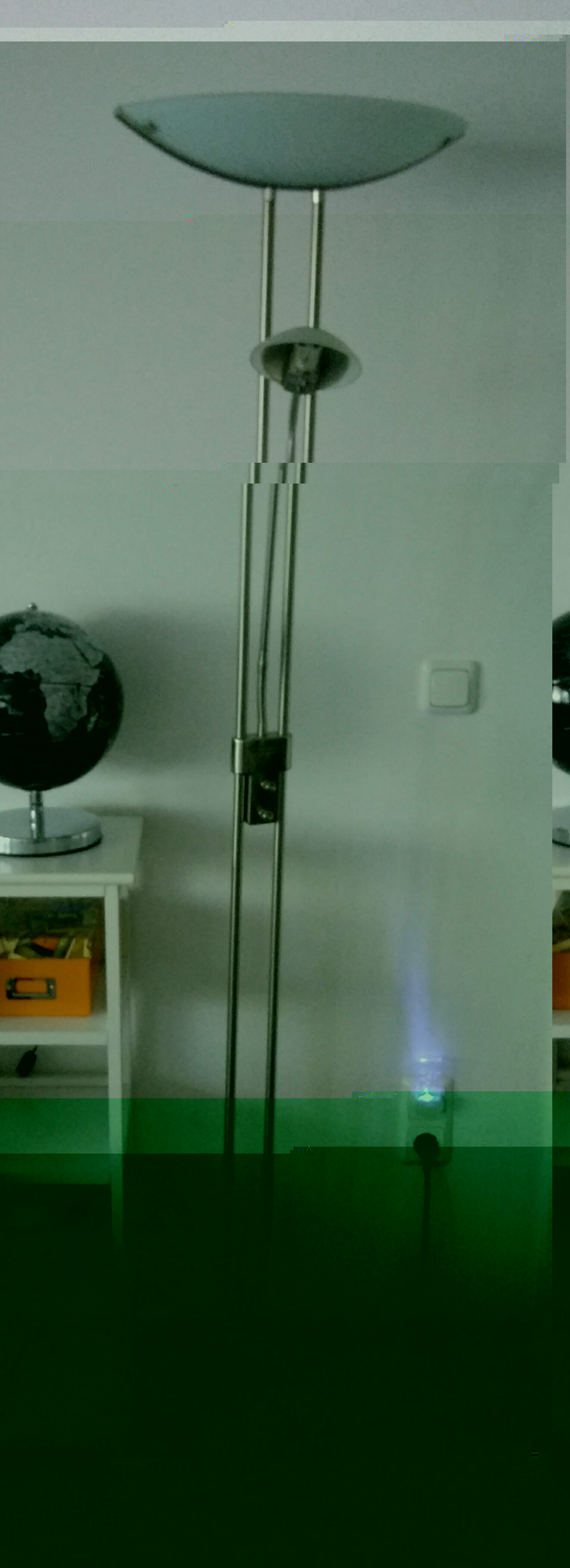

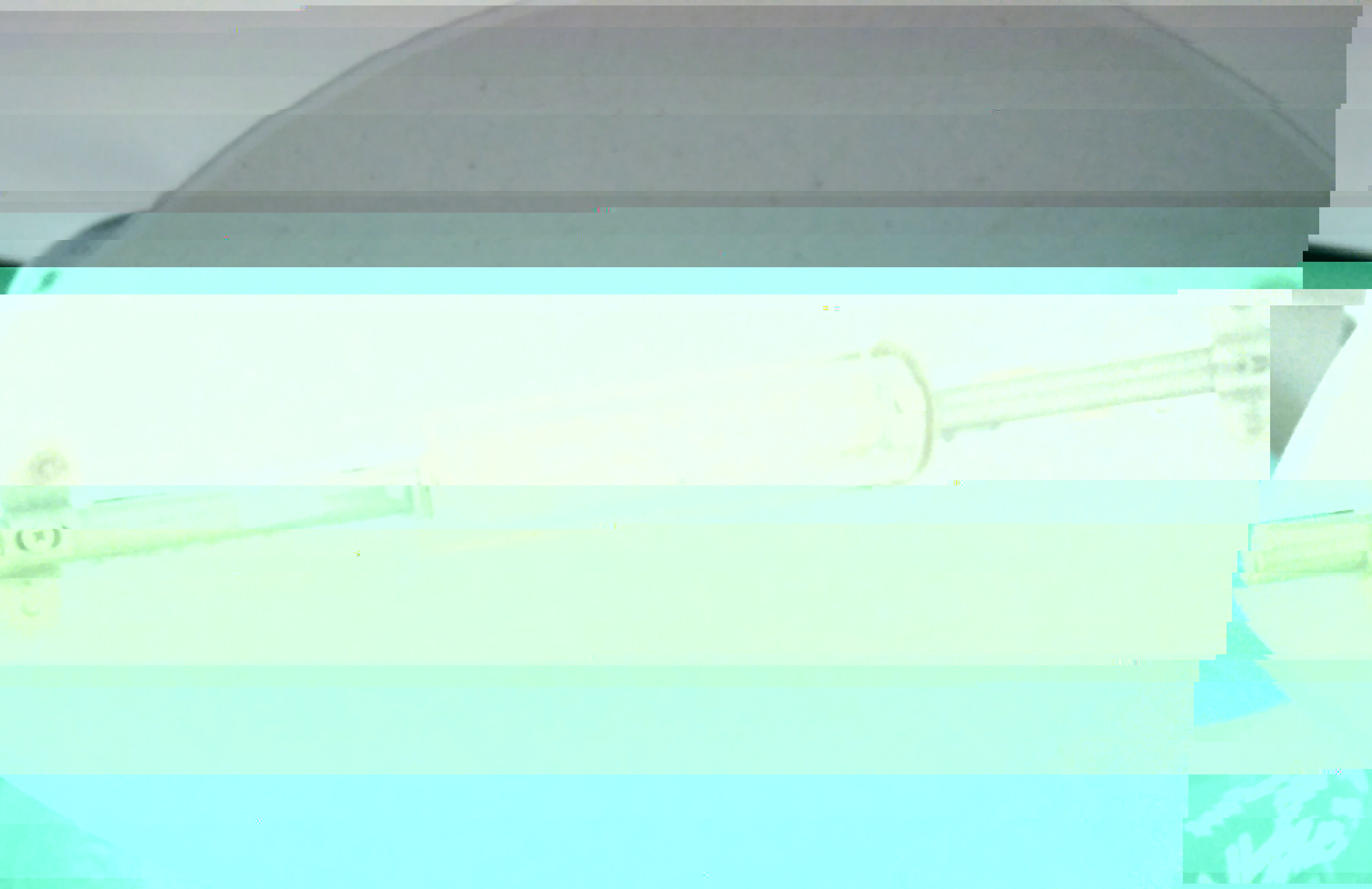

Zum Schluss noch ein paar Bilder vom jetzigen Deckenfluter. Dieser strahlt auch nach unten da dort nur ein knapp 4cm breiter Reflektor unter der Halogenheizungslampe verbaut ist. Die Leselampe an dem jetzigen Deckenfluter wird nicht verwendet.
