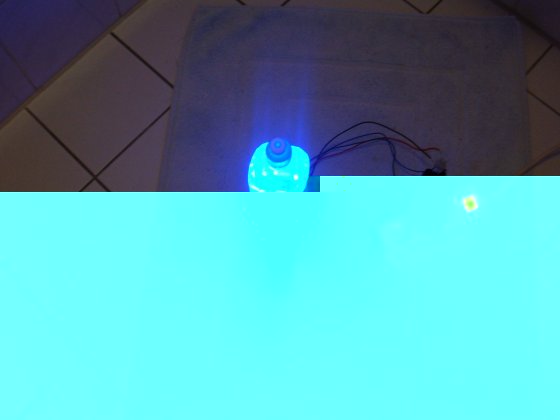

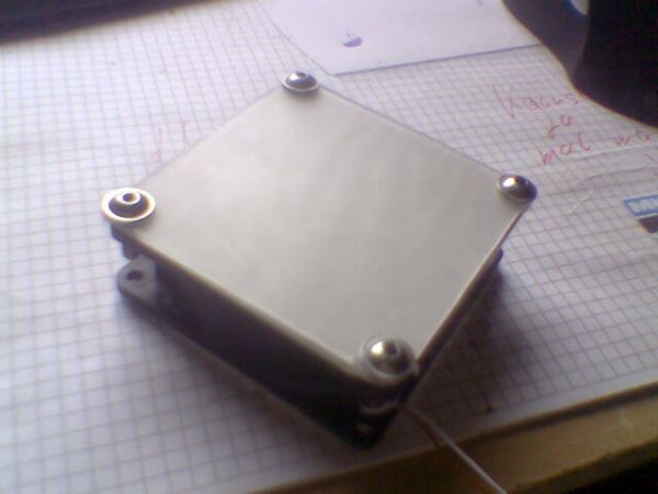

endlich hab ich ma bilder gemacht! sind leider nur mitn handy gemacht! sieht meiner meinung nach trotzdem gut aus!
hier der untersetzer selber! habe 18 blaue und eine weiße verwendet! die weiße erkennt man auf den bildern jedoch nicht! schade drum! sieht in echt noch viel besser aus!
hier mit flasche
und hier einfach ohne alles!
dieser untersetzer hat bis jetzt jedem gefallen, dem ich dieses schöne gerät vorgeführt hab!
danke an neo für diese tolle anregung

butterbrotpapier wars nicht! pergamentpapier! nach dem stundenlangen schleifen hatte ich nicht den gewünschten erfolg! dann dachte ich mir, schleifst du mal zwei scheiben an und legst sie übereinander! war schon besser! dann ist mir eingefallen das ich noch solches papier hab! und dann hab ich die einfach zwischen die beiden scheiben gemacht!
jetzt hab ich effekt den ich wollte!
