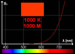

Das Problem ist die Referenzlichtquelle. Für sehr niedrige Farbtemperaturen bietet sich eine klassische Glühbirne an (hinreichend stark gedimmt). Für den Bereich 1000K bis 1800K wirst du zusätzlich zum rot auch noch gelb brauchen. Der Anteil gelb ist zwar klein, aber nicht null. Und möglicherweise auch noch Tiefrot (~670 nm). Oder halt einfach eine Glühbirne verwenden. Hier: https://de.wikipedia.org/wiki/Farbtemperatur gibt es das Spektrum von 1000K bis 20000K.
Die 1000K Kurve sieht so aus:
Mo, 19.12.22, 09:34
Der Strahlungsanteil im sichtbaren Bereich dürfte so gering sein, dass davon nichts zu sehen sein dürfte.
Danke auch für das Bild! Das hilft mir auch sehr! Kannst du mir verrraten wie du das Diagramm erzeugt hast?
Die (animierte) gif Datei bei Wiki runterladen und die einzelnen gif Dateien exportieren. Geht z.B. mit Irfanview
