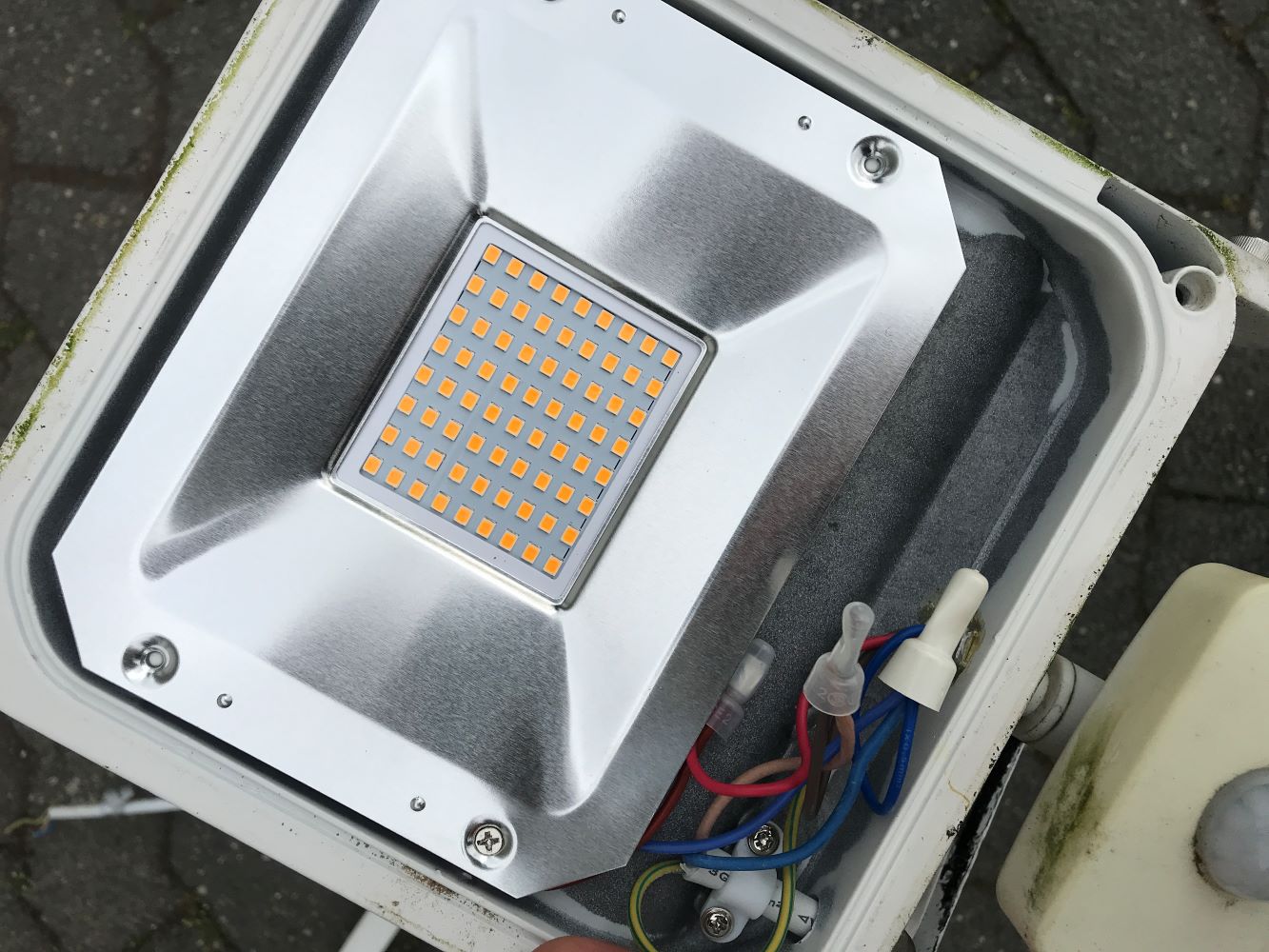

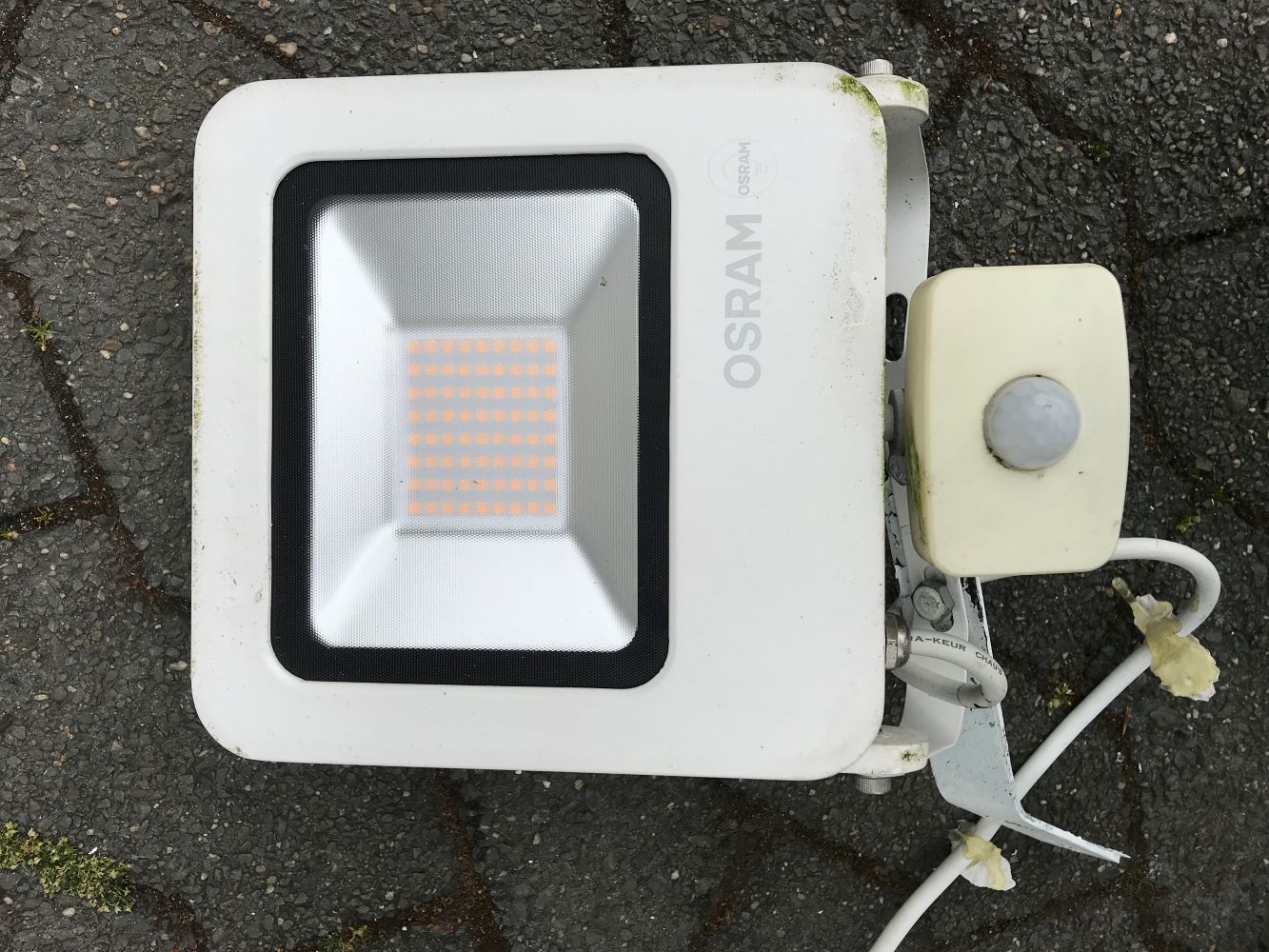

meine Außenleuchte ist kaputt und ich brauche eine neue.
Da kein Typenschild vorhanden ist, weiß ich nicht wieviel Lumen / Watt die haben sollte.
Die Helligkeit war ok so.
Kann man vielleicht anhand der Bilder erkennen, wieviel Lumen / Watt die Leuchte hatte?
Die SMDs von oben gemessen sind 3,4 x 2,7mm

Kaum. Die LEDs werden Standard 2835er Gehäuse sein, aber das hilft auch wenig, da man nicht weiß, was genau als Chip verbaut wird, aus welchem Helligkeits-Bin die sind und mit welchem Strom sie angesteuert werden. 74 LEDs sind verbaut. Wenn ich raten müsste: 2.000 - 4.000 Lumen für die Leuchte.
Hier mal ein paar Vergleichsleuchten: https://www.isoled.shop/de/led-flutlich ... luter.html

Hallo JackyDean,
Besten Dank. Werde mir dann mal so einen Fluter in der Größenodnung bestellen.
Habe festgestellt, dass der Fehler im Bewegungsmelder liegt.
Vielleicht kann ich aus so einen als Ersatzteil kaufen.
