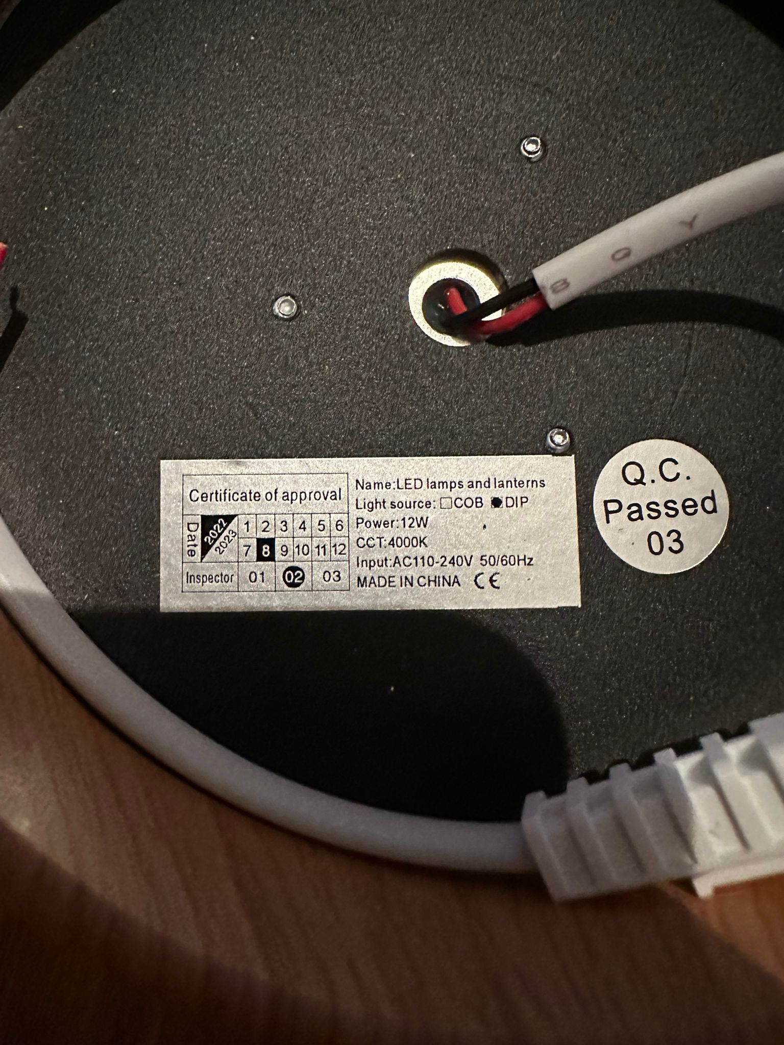

danke dir für die schnelle antwort. also der treiber von dir würde nicht reinpassen in das gehäuse und müsste max. 100 lang sein. was meinst du zu diesen hier?
https://www.voelkner.de/products/773977 ... ec5a80870b
oder den PCD - 2 5 er?
oder der hier:
https://www.ledkia.com/at/kaufen-dimmba ... 030yg.html
ich habe dir mal noch das schild auf der led lampe mitgecshickt aber so richtig viel steht da auch nihct dazu.
