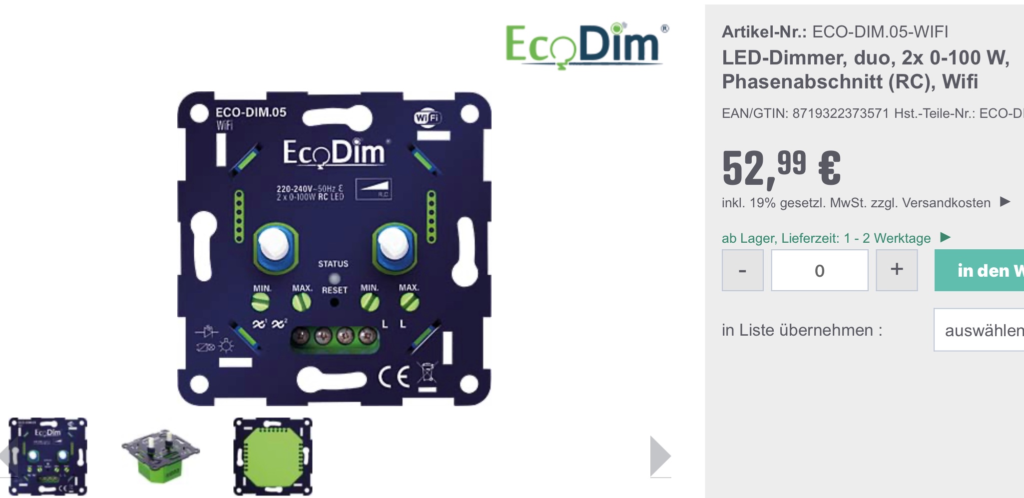

Als Dimmer würde ich ev. den folgenden verwenden:
Eine Möglichkeit wäre eventuell auch die Dimmfunktion für die 2. Lampe auszuschalten, da die nicht gedimmt werden muss. Nur habe ich dafür keine Idee?
Fr, 31.01.25, 12:31
Bei diesem Dimmer gibt es ja Min/Max Vorgaben. Keine Ahnung wie weit die sich einstellen lassen. Wenn man das Minimum für die 2. Lampe (die nicht gedimmt werden muss) auch auf Maximal stellen kann, dann wird ja nichts mehr gedimmt und du kannst den Treiber behalten. Aber: Der Dimmer ist ein Phasen ab schnittdimmer. Laut deinem ersten Post brauchst du aber einen Phasen an schnittdimmer...
...die ist auch lt. Anleitung über Phasenanschnitt dimmbar.
Was wird verringert, wenn ich bei diesen Treibern die Dimmleistung verringere?
Unterschiedlich. Teilweise wird der Strom verringert. Konstantstrom heißt ja nur dass er konstant ist, aber nicht dass er konstant gleich hoch ist - LEDs laufen prima mit geringerem Strom. Manchmal wird auch das Phasenanschnitt Signal in ein PWM Signal umgesetzt.

Fr, 31.01.25, 16:45
Das geht anscheinend nicht min von 0-40% und max von 60-100%.
Gibt es irgendwo eine Laienverständliche Anleitung zu KSq-Treibern und zu Dimmern - irgendwie fehlt mir da ein Stück! Ich habe schon ein paar Tage gesucht - aber nichts gefunden!
