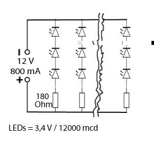

OK, also das wäre dann so wie auf dem Schaltbild, oder?
MfG, Sascha

Di, 18.12.07, 10:55
Deine Schaltung ist so richtig.
Bedenken habe ich nur mit dem 20° Abstrahlwinkel der LED´s. Das funktioniert nur dann, wenn die LED´s unter dem Überstand der Stufe von Oben nach Unten strahlen (so habe ich das in Deiner Ausgangsfrage auch verstanden). Ein besseres "Lichtband auf der Trittstufe wird mit den Superflux LED´s erreicht, da diese mit dem 90° Abstrahlwinkel eine größere Fläche der Trittstufe ausleuchten.
Mit 2,4 Lumen sind sie ja auch nicht wirklich schwach!
Allerdings benötigst Du für diese einen Widerstand von 150 Ohm, besser 180 Ohm, da sie die Leistung bereits bei 3,2 Volt und 18 mA erreichen.
