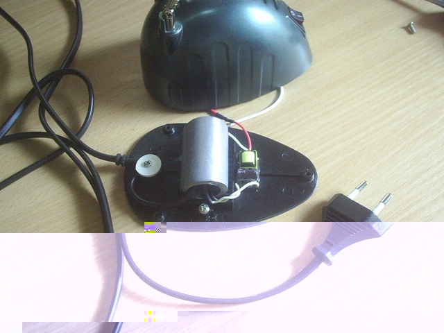

Dann kommen nur noch zwei Kabel dran damit das ganze auch mit Strom versorgt werden kann. Damit das ganze dann auch funktioniert habe ich unten im Fuß der Lampe den alten Spannungswandler herausgebaut und vorerst durch eine Hohlsteckerbuchse ersetzt.

So habe nun nach längerer Zeit mal gestern die Lampe mal wieder umgebaut diesmal von Led nach Led ;-). Mit den 3mm Led’s war ich nicht mehr so einverstanden, zudem war das ganze vorerst an 12V - gebunden (Netzteil hätte Abhilfe schaffen können integriert). Nun habe ich das ganze mit einer Cree Q5 Modifiziert die mit einer 700mA ksq an 230V ~ einwandfrei läuft!
Als neues Gewicht dient etwas Geschichte. In der Mitte ist ein Stück von einem Bleirohr zu sehen (Das Blei Rohr stammt von 1910 und diente als Wasserleitung in unserer Straße. Grund warum das verwendet wurde ist das momentan unsere Straße neu gemacht wird und das kleine Stückchen Bleirohr ausreicht die Lampe im Gleichgewicht zu halten).
