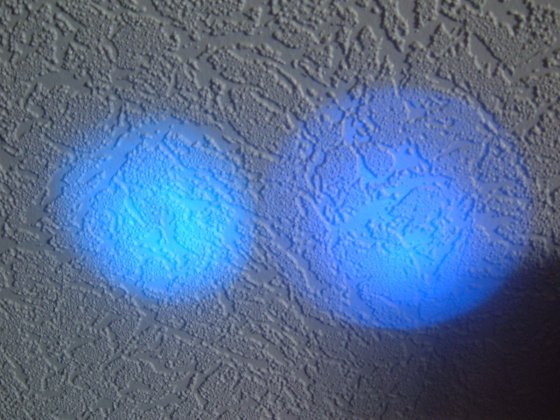

Ultrahelle blau LED 5mm, 7200mcd, 20°,von Led1 vs. Lumitronix Ulrahell blau 8000mcd:
Preis:2,90€ 10 Stück
Technische Daten:
Intensität: 7200mcd
Öffnungswinkel: 20 Grad
Betriebsspannung: 3,4 Volt
Betriebsstrom: 20mA
Wellenlänge (Lichtfarbe): 473nm (blau)
Beurteilung:
Helligkeit: 2
Farbe: 1
Abstrahlbild: 2
Preis Leistung : 1-
Gesamtnote: 2+
Zu dieser Led gibt es nicht viel zu sagen,die Helligkeit entpricht ungefähr den angebenen 7200mcd da sie etwas weniger Licht abgibt als die Lumitronix Led mit 8000mcd.
Ein deutliches Plus ist die schöne blaue Farbe! Ein schönes,tiefes Blau.Obwohl sie mit 473nm angegeben ist!:)
Links Lumitronix Led und rechts Led1:

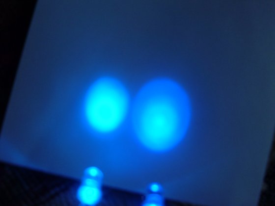

Ultrahelle blaue LED 5mm, 7100mcd, von Europkauf vs. Lumitronix Ulrahell blau 8000mcd:
Preis:2,69€ 10 Stück
Technische Daten:
Intensität: 71000mcd
Öffnungswinkel: 25 Grad
Betriebsspannung: 3,2 - 3,4 Volt
Betriebsstrom: 20mA
Wellenlänge (Lichtfarbe): 460nm (tiefblau)
Helligkeit: 1-
Farbe: 1+
Abstrahlbild: 1
Preis Leistung : 1+
Gesamtnote: 1
Im November 2005 hatte ich diese Led zum ersten mal gekauft und war begeistert.Dann im Januar nochmal gekauft hatten diese Leds ein viel helleres Blau obwohl immer noch mit 460nm tiefblau angegeben.
Jetzt nochmal gekauft und das Blau ist wieder schön tief,nochmal deutlich tiefer als bei der von Led1!:)
Der Abstrahlwinkel ist mit 25° etwas grösser als normal für 5mm Leds.
Vom Preisleistungsverhältnis meiner Meinung nach die beste Blau Led.
Links Lumitronix und rechts von Europkauf:
