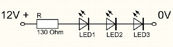

Du könntest immer 3 in Reihe schalten und dann über einen 130 Ohm Vorwiderstand an die 12V hängen. Für die übrigen 2 LEDs (20/3 geht ja net auf) brauchste dann nen 270 Ohm oder 330 Ohm Vorwiderstand. Ich würde aber lieber 1 LED mehr oder 2 weniger nehmen (also 21 oder 18 LEDs, da die 2 übrigen aufgrund des anderen Vorwiderstands auch etwas anders hell leuchten).
Der exakte Vorwiderstand für 3 LEDs wäre 120 Ohm und für 2 LEDs 280 Ohm. Diese Widerstandwerte gibts hier allerdings nicht.
Schalten musst du das ganze dann so:

Also Sailor hat recht. Am Einfachsten ist es, entweder 21 oder 18 LEDs zu verwenden,
je nach Anwendungsfall.
Manchmal müssen es aber genau 20 sein?
Dann kannst Du entweder 21 nehmen, die 21. einfach hinten auf die Platine und schwarzen
Schrumpfschlauch rüber.
Oder man nimmt Präzisionswiderstände, die ziemlich teuer sind.
Oder man macht das so:
Das untere in den Kästchen ist der genaue errechnete Wert der Schaltung.
Die Abweichung ist aber geringer als die 5% Toleranz der Widerstände.
Den Helligkeitsunterschied sieht man in der Regel nicht.

Hallo Also ich hoffe ich blicke da durch wie ich das jetzt verstanden habe nehme ich dann immer 3 in einer Reihe immer mit 130 Ohm und am schluss habe ich dann das es auf geht nehme ich dann insgesamt 7 Reihen jeder reihne dann mir 130 Ohm und alles an ein Netzteil zusamenlötten bitte korikiert mich wenn ich falsch liege Danke im Voraus ich kaufe mir jetzt 7 130 Ohm Wiederstände

Hallo also ich habe jetzt mal ein Elektriker gefragt der sagt ich soll dan hingehen und mir 7x 130 Ohm Wiederstände kaufen und 3 led's nehmen und in reihe schalten also dann sind es 7 reihe x 3 Led's sind dann 21 LED's und 7 Wiederstände und ein Netzteil 12V und 400ma geht das dann so wie ich das beschrieben habe
Mi, 29.10.08, 19:28
Ja, dann geht das.
Wenn die LEDs lange und häufig leuchten sollen, würde ich allerdings lieber mit 150 oder 180 Ohm Widerständen arbeiten...
(Aber ein paar Punkte oder Kommas zwischen den Sätzen wären auch nicht schlecht...) :wink:
Mi, 29.10.08, 19:46
Das Netzteil muss stabilisiert sein, sonst sind die Widerstände zu klein. Wenn Du kein Messgerät hast, soll der Elektriker die Spannung des Netzteils messen.
