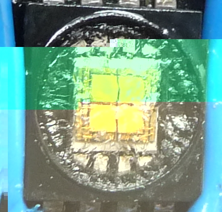

Ist die LED sicher mit dem Kühlkörper verbunden? (Wenn nicht, könnte das ja der Grund für den nur Handwarmen KK sein)
@CRI 93+ / Ra 93+ ja da hast du sicher recht wenn ich die Taschenlampe als Flutlichtscheinwerfer genutzt hätte dann wäre der Kühlkörper sicher noch wärmer geworden aber wenn ich sie für längere zeit benutzt habe dann habe ich sie stets gedimmt.
Heute ist mir allerdings die Linse abgefallen als ich mir das ganze unterm Mikroskop ansehen wollte das heist wohl ich habe die Led eindeutig überbelastet (wann auch immer warscheinlich bei dem Sturz)
Die rechten 2 chips sind die die nach kurzer zeit ausgehen
Nun bin ich eigentlich froh dass die Led überhaupt noch leuchtet !!!!
Wird wohl zeit für ne neue...
