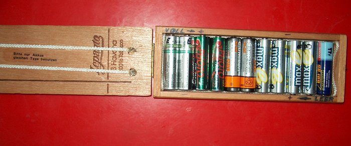

Als "Faulenzer Variante" mein Reise-Akkuhalter:
Er besteht aus einer ausgedienten Holz-Zigarrenkiste, die mit 4 mm Bändseln in der Höhe so an den Durchmesser der Akkus angepasst wurde, dass die Akkus nicht rasseln.
Wie man erkennt habe ich auch eine Kontrolle, ob die Akkus voll oder leer sind. Dazu werden leere Akkus einfach kopfüber eingelegt und bei nächster Gelegenheit wieder geladen. Unterwegs ist halt nicht immer eine Steckdose greifbar.

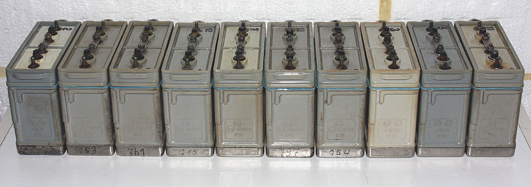

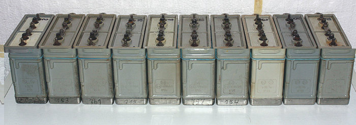

Ähnliche NiCd-Nasszellen wurden auch im Citroen Saxo electrique und Renault Clio electrique verwendet.
Die halten so ca. 80.000 bis 100.000 km --- ohne Balancer [<zynism> war bei einem wegwerf-Artikel wie einem Auto wohl zu teuer... </zynism> ], mit Balancer könnte ich mir vorstellen wäre das 2-3fache drin gewesen. Hersteller ist SAFT.
Aber würde man in einer Grubenlampe heutzutqage nicht allein schon wegen des Gewichts Lithoum-Akkus einstzen? Und wegen der verminderten Brandgefahr am besten LiFePO4-Akkus von A123systems.
