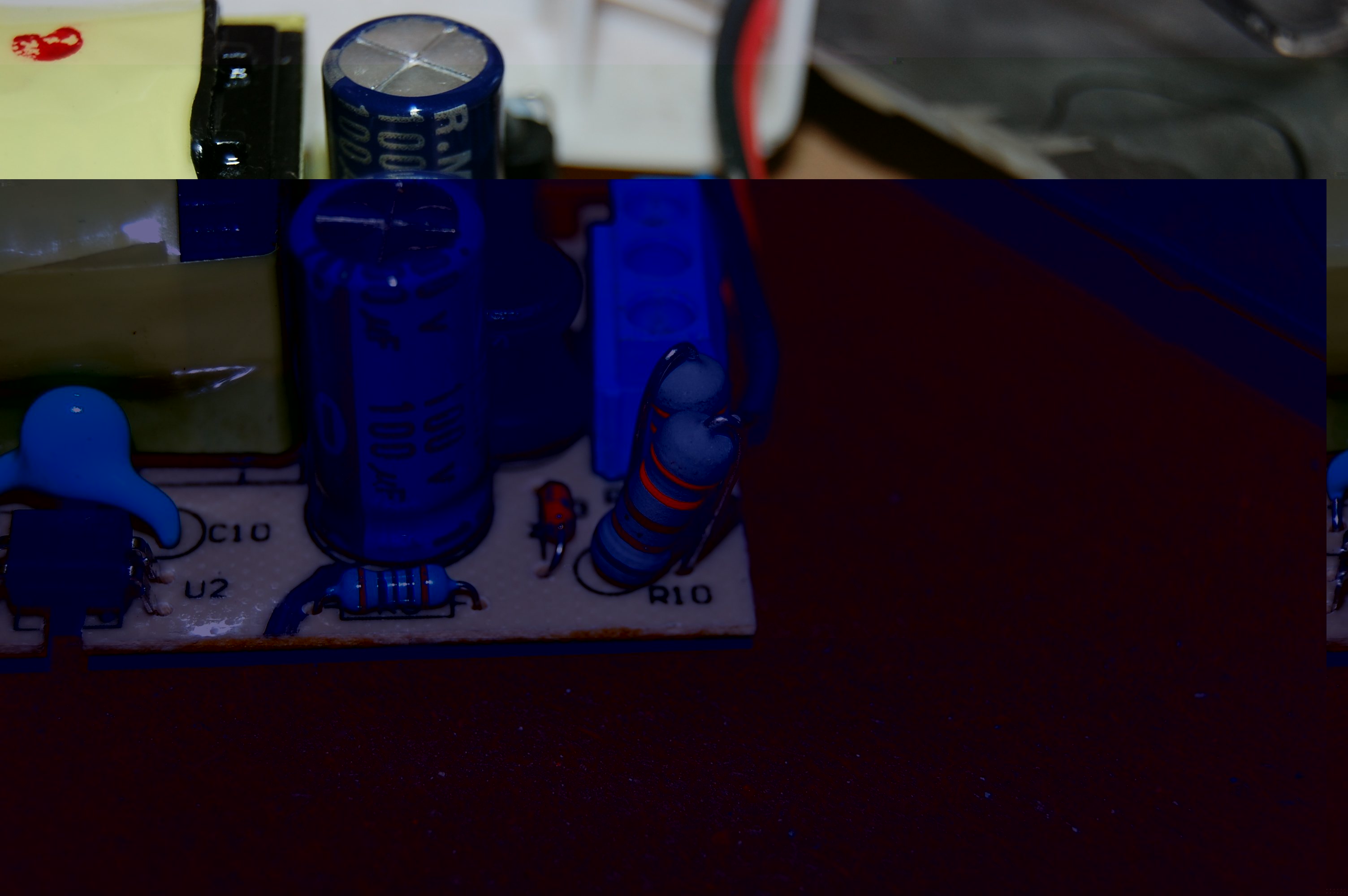

Hat das auch jemand mal mit der kleinen KSQ ausprobiert? Die Platine sieht da etwas anders aus.
Ich vermute mal da sind es RS1 und Rs2 (die beiden Widerstände vor den dicken ElKos auf der Rechten Seite. Die sind auch parallel geschallten.
- KSQ.JPG (55.29 KiB) 45731 mal betrachtet
@Spirit:
Da ich selber Interesse an einer KSQ für 4 LEDs mit 350 mA hatte und mich Tante google zu diesem Beitrag geführt hat, habe ich kurzerhand die gleiche KSQ, wie bei dir auf dem Bild, "umgebaut". Habe dafür den RS2 abgelötet, da dieser besser erreichbar ist.
Es funktioniert, die LEDs werden mit 350 mA betrieben!

ich habe mittlerweile einige KSQs erfolgreich umgebaut und im roten Forum auch ein How-To mit berechnungstool dazu geschrieben "HowTo: Strom von Eaglerise 230V-KSQs verändern".
Bei den Umbauten bin ich aber auf ein paar neue Risiken gestoßen.
Der Optokoppler macht mir Sogen. Im Optokoppler befindet sich ja eine LED, die leuchtet, wenn die Primärseite runterregeln soll. Sollte diese LED kaput gehen (z.B. durch eine Überlastung, die durch den Umbau entsteht) regelt die Primärseite nicht mehr runter und die Spannung am Ausgang läuft unkontrolliert hoch. Das killt im besten Fall alle angeschlossenen HP LEDs
Weiß jemand was für ein Optokoppler hier verbaut ist?
Was hat der für eine Uf und welchen Strom (Stromspitzen) verträgt die LED darin?
Ich habe mal folgenden OC gefunden: H11A817A
Der hat aber eine Uf von 1,2V und am Shunt fallen nur 1,2V ab. Die laufen aber dann noch über einen "Vorwiderstand" mit 73 Ohm (bei Version 5-8 3W LEDs), können also die LED im OC eigentlich nicht zum leuchten bringen.
Wie funktioniert das ganze also?

100% sicher kann ich das auch nicht sagen, ich glaube aber dass nichts passiert. IR Leds werden gepulst oft mit recht großen Strömen (100mA) betrieben (z.B. in Fernbedienungen). Und sehr lang ist der Puls hier ja auch nicht.

Die LED muss ja nicht volle Pulle leuchten, damit sich was regt. Der Optokoppler steuert auch schon bei geringen Dioden-Strömen etwas auf. Je nach dem, wie die anschließende Regelung auf der Primärseite abgestimmt ist, reicht schon ein kleiner Mucks vom OC zum Spannung absenken.Spirit hat geschrieben: Der hat aber eine Uf von 1,2V und am Shunt fallen nur 1,2V ab. Die laufen aber dann noch über einen "Vorwiderstand" mit 73 Ohm (bei Version 5-8 3W LEDs), können also die LED im OC eigentlich nicht zum leuchten bringen.
Und bei Diodenströmen von z.B. 1mA machen sich die 73ohm nicht groß bemerkbar (0,073V). Wenn es aber darum geht, die Diode bei Überspannungen am Shunt zu schützen, sind die 73ohm schon sehr nützlich.
Sieht man sich mal das Datenblatt vom H11A817A an, dann gehen 50mA sogar dauerhaft, und bei 1µS-puls sind 1A erlaubt.
IR-Dioden können im Allgemeinen höhere Ströme, als vergleichbare andere LEDs ab, da sie nur eine Flussspannung von ~1,2V haben. Das Produkt Abwärme ist also wesentlich geringer, als bei 3V Flussspannung.
