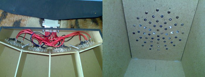

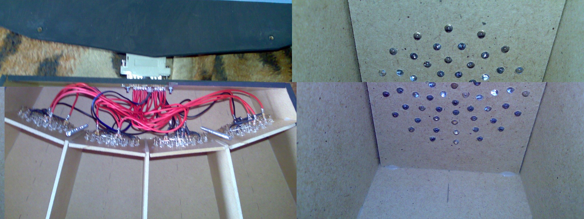

Hier das geöffnete Gerät. Vorne 4 Glaslinsen, rechts und links dazwischen Trennwände, hinten 4 Bretter mit LEDs:
Hier die Verdrahtung der insgesamt 224 LEDs aus der Nähe und eine Nahaufnahme von einem Brett mit 56 LEDs. Vier mal das gleiche, nur jeweils in eine andere Richtung strahlend:

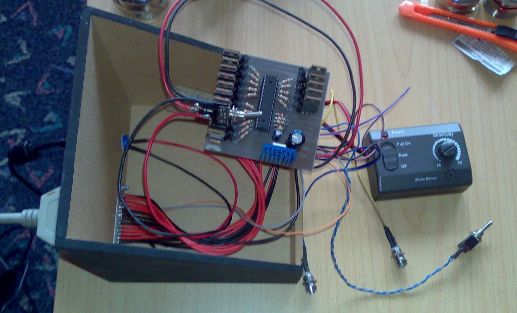

Und hier die Steuerung mit Atmega8, einer Sound-Control-Box für Effektweiterschaltung nach Beat und 2 Schalter und 2 LEDs zur Zustandsanzeige und Ein/ Aus / Pause -Schaltung:

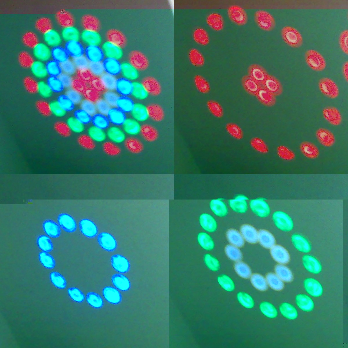

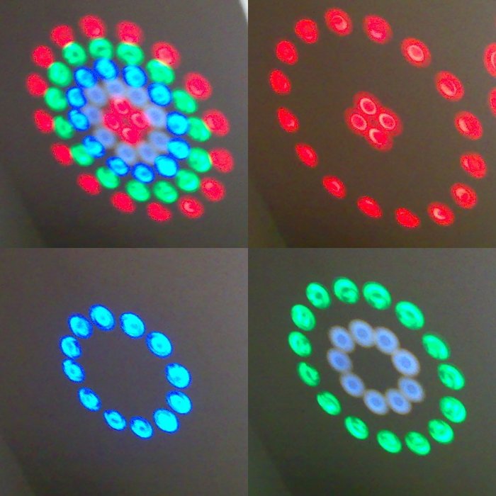

Abschließend noch ein paar Bilder von den Effekten. Die Aufnahme ist nur von einem Brett. Das ganze ist dann halt 4 mal nebeneinander und individuell steuerbar:

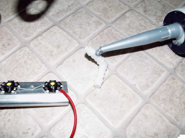

Also hab ich angefangen mit umbauen: Jedes Terrarium bekommt 25 Stück HP LEDs
betrieben mit 350 mA. Die kommen auf ein Alu-Profil namens "Rohr mit 1 Schenkel"
der Firma Alfa (Baumarkt z.B. OBI). Das ist ideal für Wasserkühlung.
Ein Rohr mit etwa 8mm Innen und 11mm Aussendurchmesser und eine Flanke zur Montage dran:
LEDs mit 2K Wärmeleitkleber drauf, alle in Reihe geschalten ( 1 x 12 und 1 x 13, die 350mA
KSQ aus dem shop schafft nur max. 18).
Wie kommt das Wasser ins Rohr?
Gewinde M10 rein. Schlauchschelle für 10/12mm Schlauch auch ein M10 Gewinde rauf. Geht super.
Beides mit Silikon bestreichen und einschrauben. Mein Festplattenkühler funktioniert auf
die Weise schon seit 6 Jahren und ist dicht ;-)
Schläuche ran, Ausgleichbehälter und eine Eheim Pumpe. Die braucht nur 5W (1046), ist
sehr leise und reicht für alle 4 Terrarien locker.
So sehen die Dinger an der Terrariumdecke aus:
